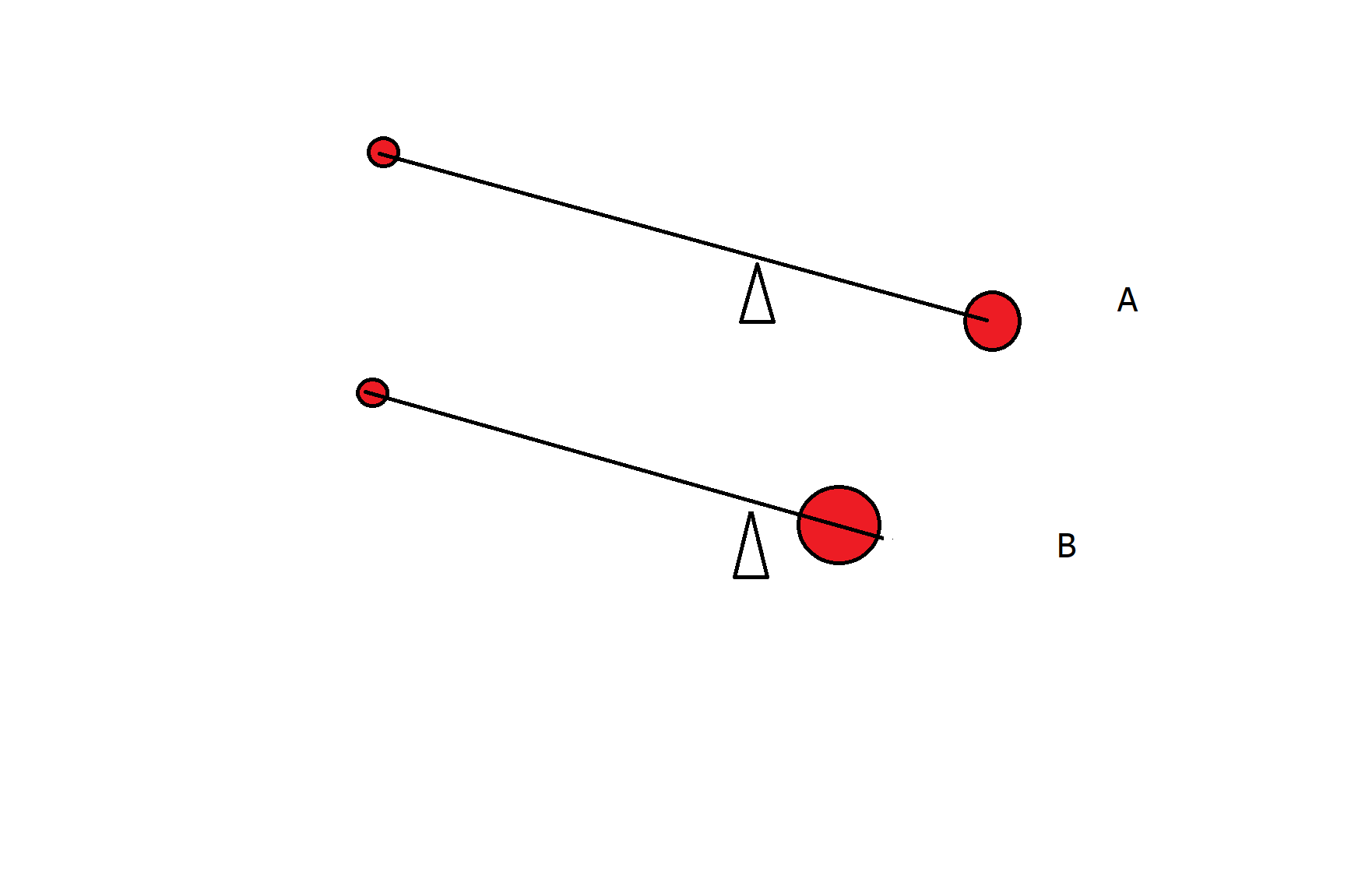

Da hätte ich mal eine Frage (In der Schule hatte ich das vor mehr, als 50 Jahren).
Die Wippe sollte ins Gleichgewicht. Die Varianten des Gegen- gewichts sind möglich.
Ändert sich dadurch das Trägheitsmoment? Wie schaut das mit dem Luftwiderstand aus? Die Wippe bewegt sich im Sekundentakt.
Grüße Bernd

Danke für die Infos.
Natürlich ist das Teil im Original deutlich komplexer. Es handelt sich um den Auslösemechanismus einer mechanischen Uhrhemmung. Obwohl ich im Vorfeld möglichst Leichtbau (alles hohl) angestrebt habe, war ich enttäuscht, wie groß das Gegengewicht ist.
Jetzt bleibt mir die Option, am langen Hebel Gewicht einzusparen. (Da geht es um Zehntelgramm). Dementsprechend wird das Gegengewicht um einige Gramm leichter.
Ansonsten baue ich das Teil aus Titan nochmal neu.
Warum der Zirkus? Dieser Hebel greift in das laufende Pendel einer präzisen Uhr ein. Jegliche Abbremsung des Pendel ist schlecht. Je geringer die Gesamtmasse des Hebel ist, und je geringer das Trägheitsmoment, umso besser wird das.
