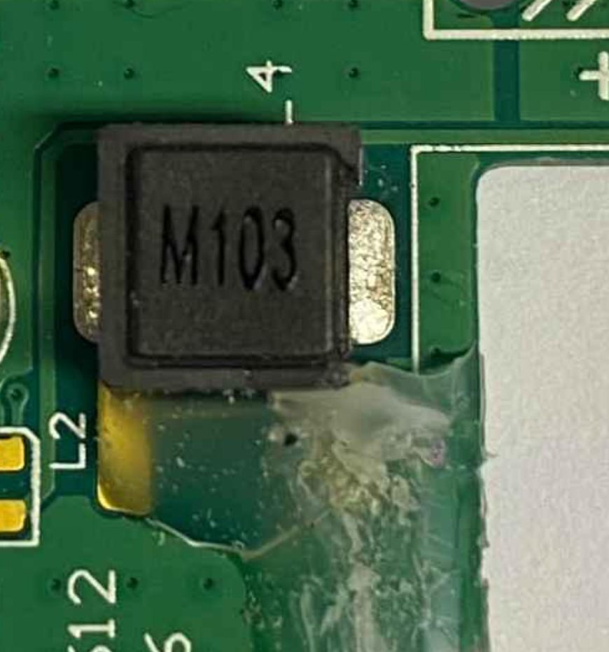

Hallo, eventuell kann mir jemand bitte sagen, um welchen Hersteller/Baureihe es sich bei der SMD Spule handelt?
Aufschrift M103 Abmessungen sind 6x6x4mm, die Spule ist seitlich kpl. geschlossen mit Ferritring; dieser ist leider gebrochen.
evtl. kennt jemand einen Ersatzhersteller.
Vielen Dank!

Ungewöhnliche Bauform.
Auslöten und DC-Widerstand messen. Auch die Induktivität wird durch den Schaden nicht extrem nachgelassen haben, könnte man also auch noch messen.

Könnte 1 mH sein.
Naja, eher 10µH oder 10mH, und das lässt sich schon am DC-Widerstand unterscheiden.

nehme heute Abend ein LCR-Messgerät mit nach Hause und messe alles aus.
ein Ersatz wird sich finden lassen, welche Funktion die Spule in der Schaltung hat kann ich nicht genau sagen, die Bahnen kann ich kaum verfolgen. Sie sitzt jedoch nahe an einer PCB-Sendeantenne, hat aber zu der Schaltung des Senders keine Verbindung.
Auf der Platine ist eine 3,6V Lithium Zelle verbaut, diese ist mit Kleber fixiert, beim Ausbau ist leider die Spule gebrochen..

so, die Spule hat gemessen 9,5 mH - 28 Ohm
Dann läge ich ja mit meinen 1 mH viel zu tief und die anderen lagen ja noch 10 bis 100 mal tiefer.
Aber die 28 Ohm deuten auf einen sehr dünnen Spulendraht mit vielen Windungen hin.

Hinz liegt da wohl mit seinen 10 mH genau richtig. Also hat die Induktivität noch seine 10 mH. Alles gut. Nur die Abschirmung dürfte nicht mehr so wie früher gegeben sein. mfg Klaus
