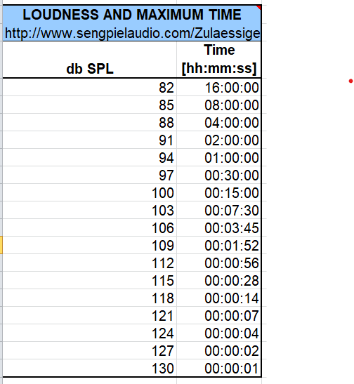

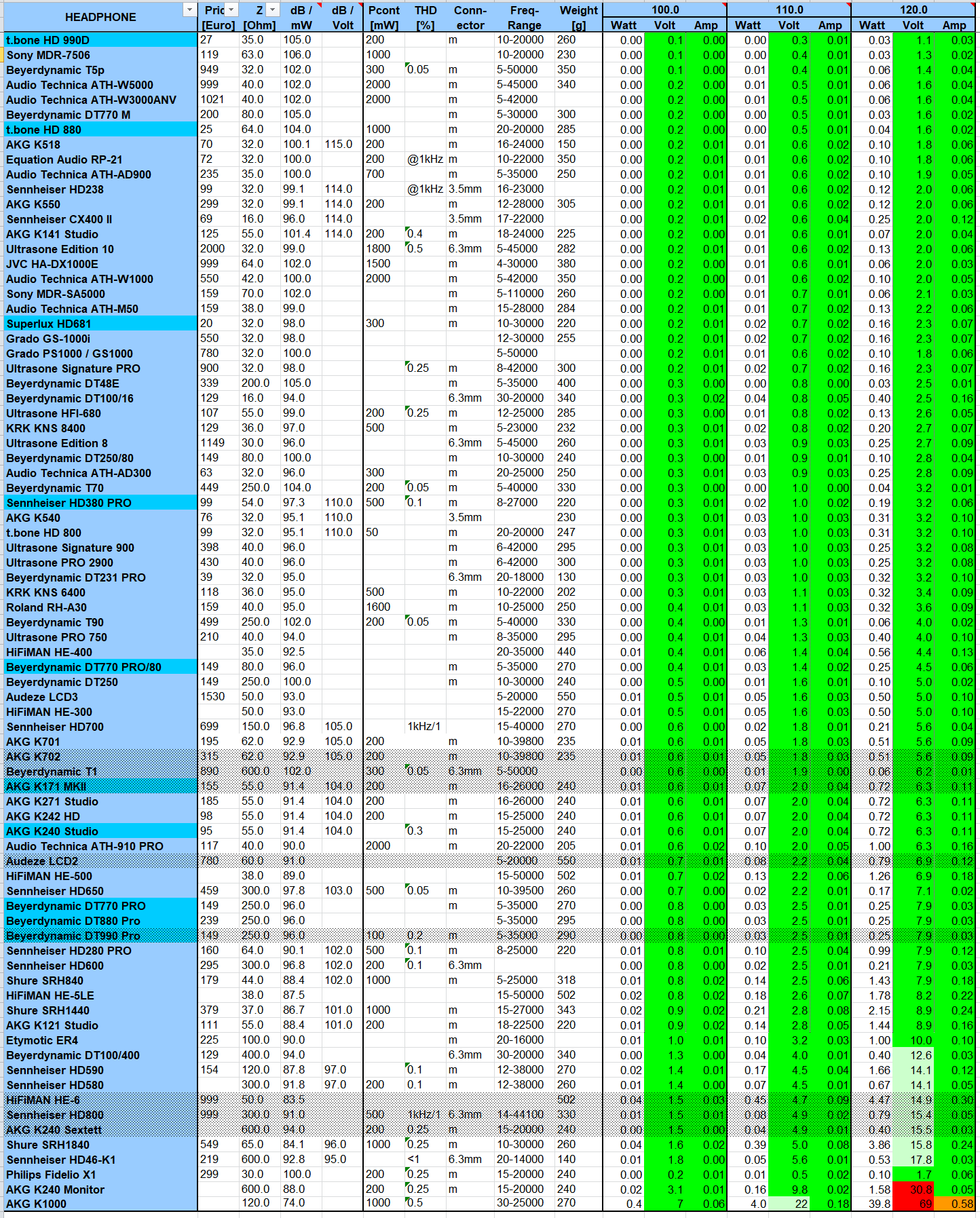

Gast #7835825
Ich habe vor Ewigkeiten eine Tabelle mit Kopfhörerdaten erstellt. Die ist sicher nicht mehr aktuell. Man sieht aber schön, dass Kopfhörer unterschiedlich sind, und dass man doch einiges an Leistung und Spannung braucht um Spitzen von 110 dB SPL für alle möglichen Kopfhörer verzerrungsfrei rüberzubringen. 110 dB SPL sollten nicht länger als 1-2 Minuten anliegen.
#7836004
Du haettest die Impedanz da reinschreiben sollen. Zum einen sowieso interessant, zum gibt es Kopfhoerer mit unterschiedlicher Impedanz. (z.B mein DT-880)
