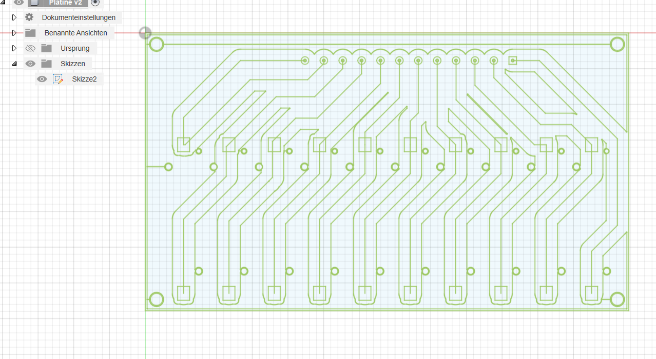

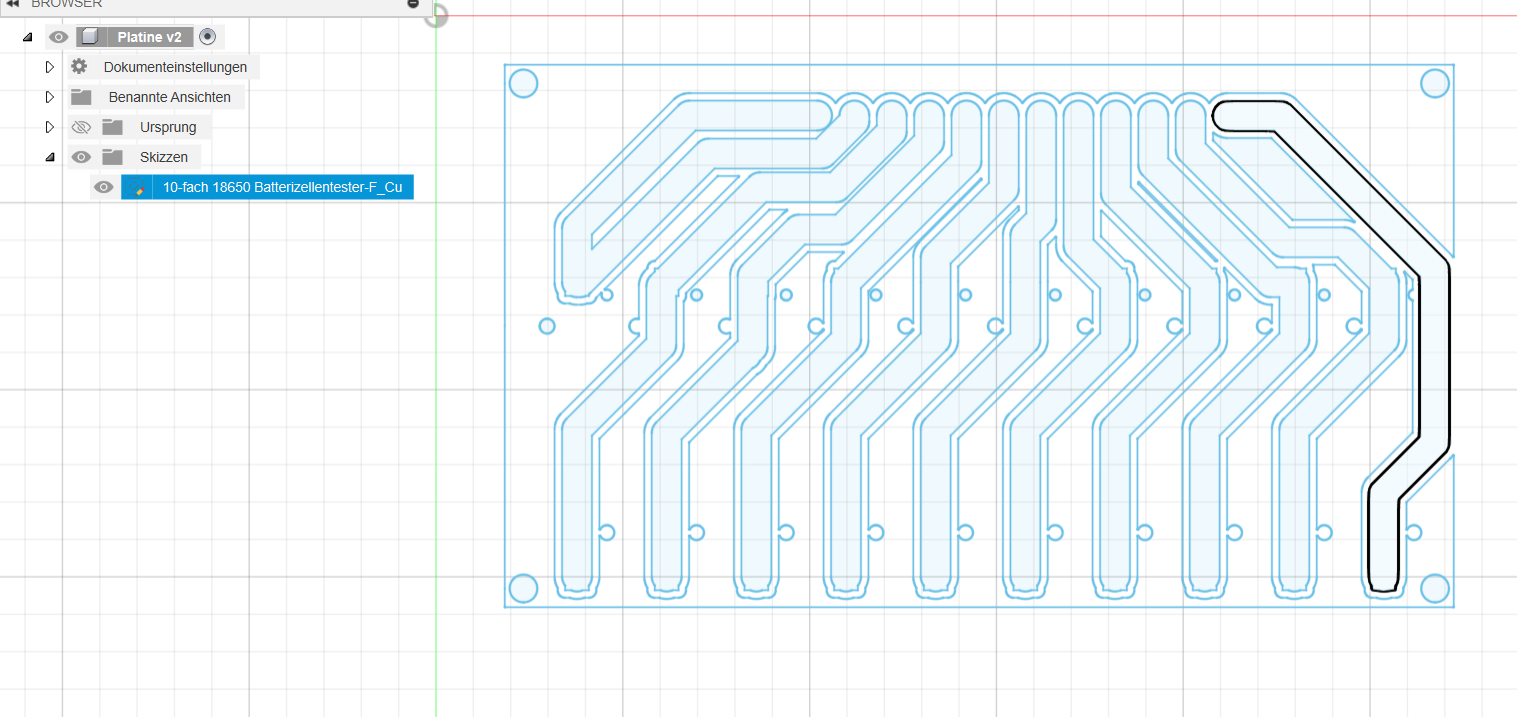

von Timo N. (tnn85)
Jack V. schrieb:
> Timo, könntest du mal einen Screenshot der importierten Datei in einem
> deiner Designtools machen, wo du den Fehler markierst?
SVG hab ich über die "Export"-Funktion von Kicad gemacht und in Fusion
360 importiert. Man sieht, dass er auch irgendwelche Mittellinien
erzeugt und gerade bei den Leiterbahnen links oben die einfach auch
verbindet.

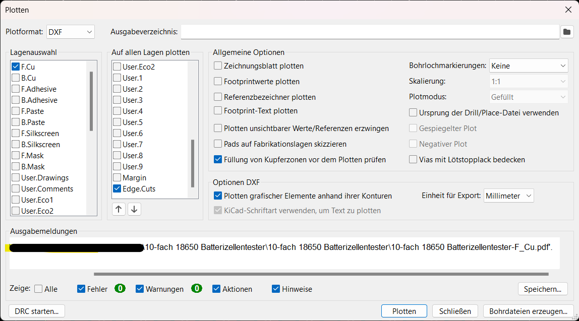

DXF habe ich über die "Plot"-Funktion erzeugt.
Kicad Version 8.0.6

Rene K. schrieb:
> Hast du mal die DXF in einem DXF Betrachter angeschaut - das die Okay
> ist?!
Keine Ahnung was für einen Betrachter ich da nehmen soll. Ich sehe ja
die DXF dann in Autodesk Fusion. Es scheint nur irgendwo eine offene
Stelle zu sein.

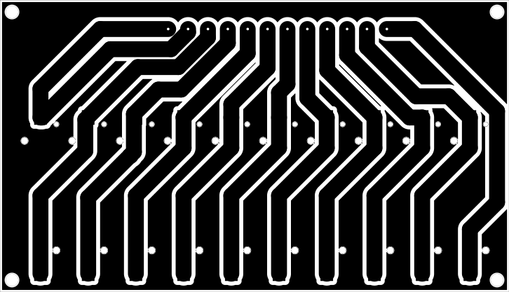

Hab mir jetzt auch mal dieses UV Tools runtergeladen.
Da kann ich über "Tools"->"PCB Exposure" die Gerber-Dateien von KiCAD
auch direkt reinladen. Allerdings zeigt er mir nur einen Ausschnitt der
Platine an. Warum auch immer. Ich  verstehe nicht wie ich die komplette
Platine als ganzes angezeigt und als .cxdlp speichern kann.

Beim Export nehme ich zum Kupfer noch die Platinenumrisse dazu und lasse
die Bohrungen im CU aussparen.
Die Platinenumrisse erzeugen zwei Konturen, wenn man im CAD eine davon
entfernt, erhält man das Positiv der Kupferflächen und kann diese in ein
3D-Objekt extrudieren.
Dass manchmal Formen nicht geschlossen sind weil Punkte einer Kontur
0,002mm auseinander liegen... scheint dem DXF-Import vom Solidworks
geschuldet zu sein.
