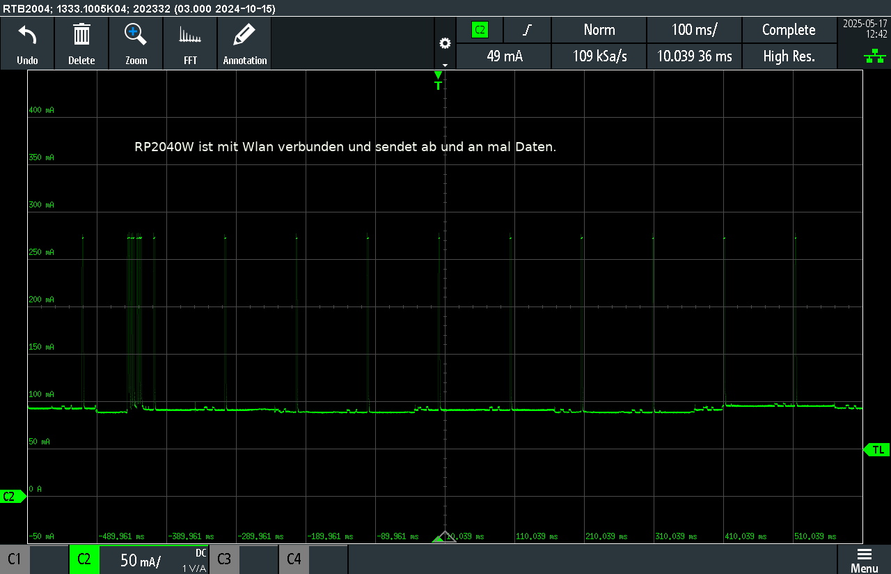

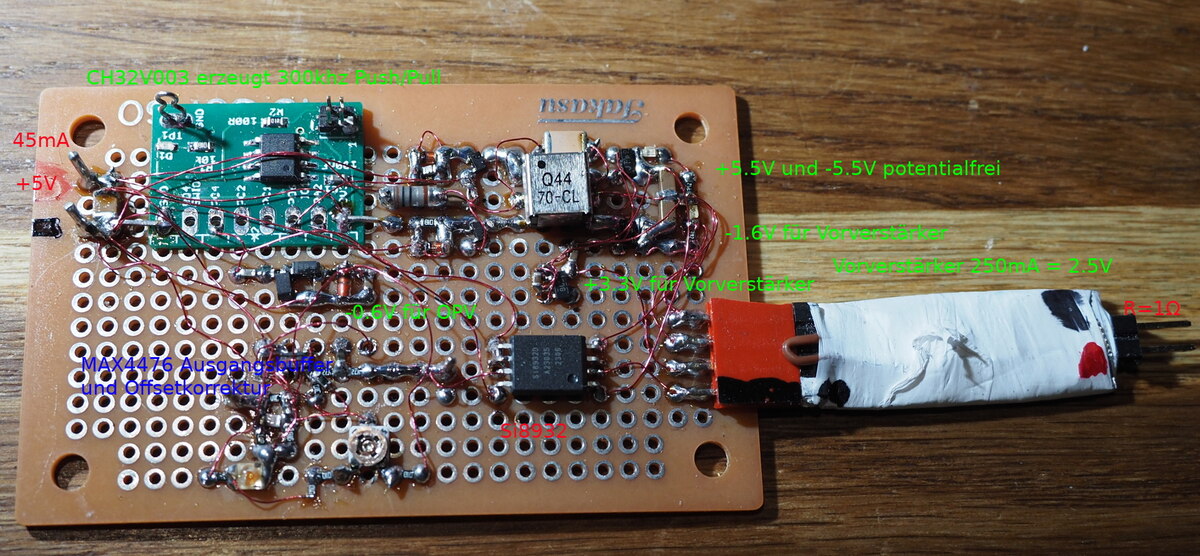

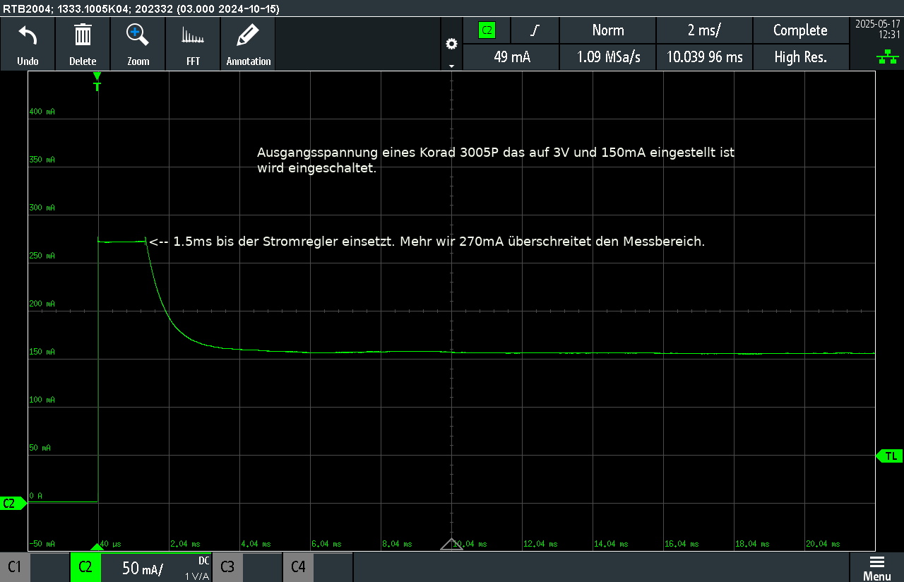

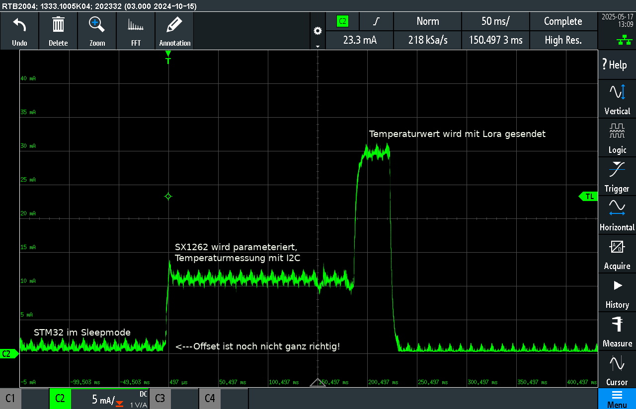

Ich dachte ich zeige noch mal kurz was man mit dem SI8932 schönes machen
kann.
Wirklich super das Teil wenn man potentialfrei kleine Stroeme messen
will.
Vanye

von Vanye R. (vanye_rijan)
Jetzt heisst es erstmal abwarten bis Aliexpress noch ein paar Teile
liefert, dann mach ich mal Platinen dafuer. Die Idee ist naemlich eine
kleine Kiste mit der Spannungserzeugung/Potentialtrennung direkt am Oszi
auf dem BNC zu haben, also einen eigenen Tastkopf, Versorgung dabei
ueber den USB vom Oszi. Dann mit einem Mini to MicroHDMI Kabel zum
externen Vorverstaerker am DUT. Weil man die Kabel fertig kaufen kann.
Aber da mach ich dann nochmal einen eigenen Thread zu auf...

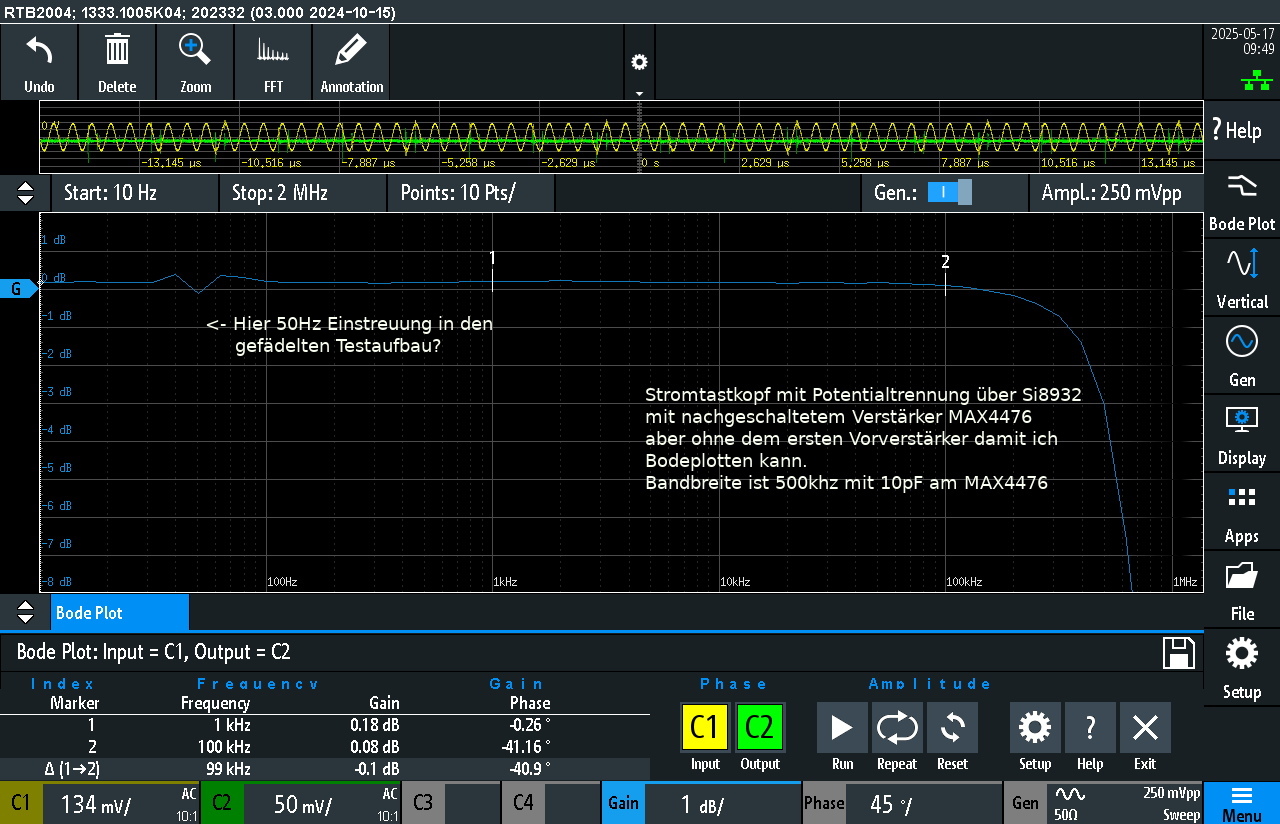

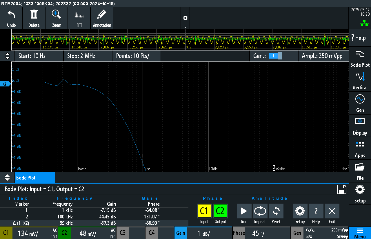

Was mich wirklich beeindruckt ist die Linearitaet und die Rauscharmut
vom Si8932 fuer diese Anwendung. Ich hab auch noch eine andere Loesung
mit linearem Optokoppler. (der alte Klassiker) Die ist schlechter. Ich
hab auch schon mit einem zuschaltbaren Filter experementiert. (siehe
Bild) Ausserdem sind natuerlich unterschiedliche Vorverstaerker machbar.
Ich hab z.B noch einen der von 0-25mA geht. Letztlich kann man sich da
ueberlegen ob man die den Eingangswiderstand groesser machen will oder
die Verstaerkung rauf nimmt und mit Bandbreite bezahlt.
Vanye
von Apollo M. (Firma: @home) (majortom)
> kann.
Gefällt mir!
Wie/womit hast du die +-5.5V potentialfrei erzeugt?
Zeigt mal bitte mehr von deinem (selbstgestrickten?) ch32v003 Board.
Kuckst du Foto? Das macht der Q4470 auf dem Bild.
https://www.coilcraft.com/en-us/products/transformers/power-transformers/isolation/mini/q4470-cl/
Was willst du da sehen? Ist doch auf dem Bild. Eigentlich peinlich
banal. Da ist ja nur der Controller, meine eigener Debugstecker, ein
Kondensator und eine LED drauf.
Vanye
Ja, ich weiss ist eigentlich ein Verkaufthread, aber hier noch ein Bild
vom Endergebnis und ich wollte das gerne zusammenhalten...
Die eigentliche Potentialtrennung und den Vorverstaerker hab ich
getrennt. Die sind mit einem MiniHDMI nach MicroHDMI Kabel verbunden.
Wer das auch so machen will, Achtung nicht alle Kabel sind immer 1:1 mit
allen Adern durchverbunden.
Dadurch das ich die Vorverstaerker getrennt habe kann man viele davon
haben. Ich hab mir 2.5A, 250mA, 100mA, 25mA und 10mA gebaut. Wie man
sieht ist in meiner Dose noch Platz. Da mach ich mir eventuell noch ein
Teil mit 1mA.
Einen Haken gibt es aber. Der IS8932 hat zwar einen R2R Ausgang, aber
nur unipolare Versorgung. Wenn man also die Verstaerkung "beliebig" weit
aufdreht, und es geht erstaunlich viel weil das Dingen kaum rauscht,
dann sieht man irgendwann wie der Ausgang anfaeng hoch zugehen weil er
halt nicht ganz auf 0V runtergeht. Messtechnisch stoert das nicht
weiter, ist eher ein optischer Mangel.
Ausserdem musste ich an meiner Platine etwas pfuschen. Wer auch sowas
entwickelt, dran denken das es nicht so klug ist den Schaltregler genau
unter dem OPV zu bauen. :)
Die Offsetkorrektur die ich oben auf dem Breadboard hatte, habe ich
nochmal ueberdacht und rausgeworfen. Ich hab die Widerstaende am
Ausgangstreiber um eine Groessenordnung verkleinert weil damit das
Rauschen/Einstreuung nochmal massiv runterging. Damit haette das Poti
sehr klein sein muessen, ausserdem ist es unsinn man damit ja nicht
wirklich auf null runterkommt sondern nur optisch das Bild verzerrt.
Vanye
