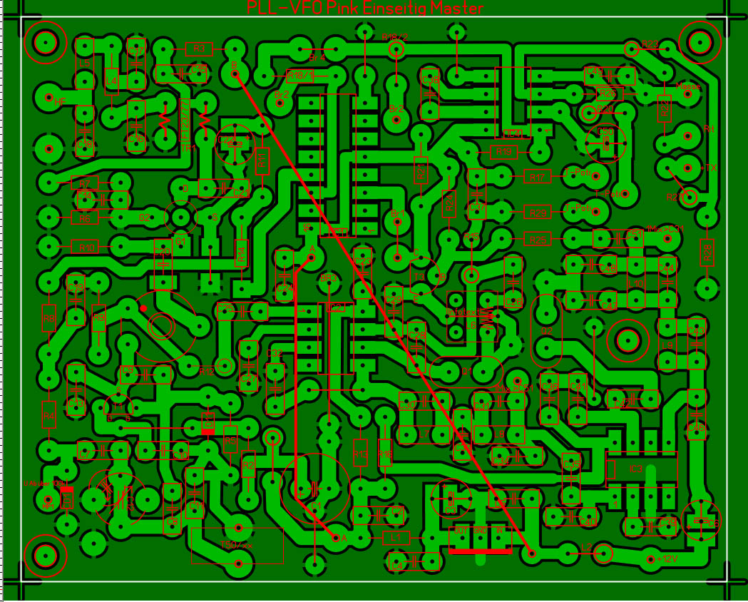

Johannes F. schrieb:
Mag bei sehr primitiven Layouts noch akzeptabel sein, nicht aber bei Layouts, die über sagen wir 10 Bauteile hinausgehen. Denn dann ist das Risiko von Schusselfehlern, die der DRC bemängeln würde, einfach zu hoch.
Ich habe jetzt die Bauteile nicht gezählt, aber sind mehr als zehn. Ps: Ich liebe maximal breite Leiterbahnen. Die sind robust bei einer Reparatur und sparen Ätzmittel beim selber machen.;-)

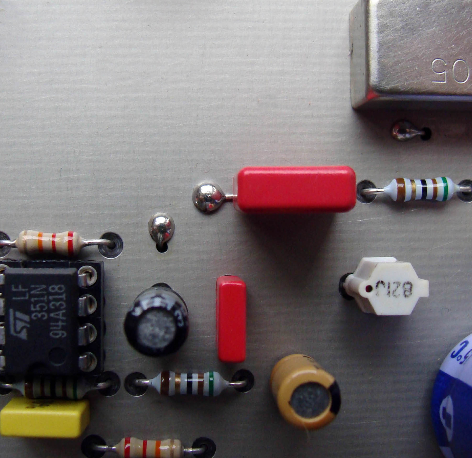

Herbert Z. schrieb:
aber beim kleben lernt man das routen.
Nunja, darüber kann man debattieren. Ich denke, man kann das Routen mit einer zeitgemäßen Software wie KiCad noch viel besser und (zeit-)effizienter lernen.
Die Entwicklung der Elektronik schreitet eben voran, und damit auch die Entwicklung der (Software-)Werkzeuge. Wer nicht mit der Zeit geht, /geht/ mit der Zeit. Soll nicht heißen, dass jemand wie du, der dieses System eben schon beherrscht und damit "aufgewachsen" ist, es unbedingt ändern muss. Aber jemand, der das Layout-Designen von Anfang an neu lernt, sollte dies m.E.n. mit moderner Software tun.
#7835050
Ich hätte besser geschrieben, dass ich damals das routen beim kleben gelernt habe . Das war eine Zeit da hat auch meine Firma Layouts von Studenten "kleben "lassen. Kann man sich heute gar nicht mehr vorstellen. Ich hab dann als es Software zum routen gab mir zwei drei Sachen angesehen und bin dann über Sprint gestolpert...und daneben liegen geblieben. Ist ungefähr so wie damals mit Klebesymbolen, Millimeterpapier und Rasierklinge zum abkratzen von Fehlern, aber deutlich praktischer. Es war auch körperlich anstrengend. Heute brauche ich nichts anderes mehr. Außerdem bin ich auch keine 30 mehr. Das was man tut, sollte zum verwendeten Programm passen. Für einen Segelflieger braucht man keinen Berufspilotenschein. MfG
Gast #7835059
Das sehe ich anders. Beim Kleben hat man einen falsch eingeschlagenen Weg meist nicht berichtigt, weil das Tage gedauert hätte. Man hat darum herumgeflickt.
Statt mechanischer Schreibmaschine ist man mit einer modernen Textverarbeitung einfach besser und schneller. Ist beim CAD nix anderes.
#7835066
Nein, ich nicht denn ich hatte natürlich das gezeichnete Layer auf Papier. Also so, dass man noch radieren konnte.
Heute schon, aber es gab auch Zeiten, da gab es keine Computer und man musste mit Fehlern anders umgehen. Ich schätze mal, diese Zeiten kennst du nicht.
Herbert Z. schrieb:
der schon, aber beim kleben lernt man das routen.
Sorry, aber Deine Platine ist genau das Gegenteil von gelerntem Routen. Alleine die ganzen nicht verbundenen Kupferflächen lassen einen beim Anbblick Erschaudern. Vernünftige Masseführung zum 7805 gibts auch nicht, die macht ne Weltreise um die Platine. Zu dicke Leiterbahnen sorgen nur für mehr Chancen für Lötbrücken. Verbindungen die "HF" im Namen haben macht man nicht dicker als nötig, EMV lässt grüßen...
OP #7835545
Was du an einem eher dürftigen Foto alles sehen Kannst ist erstaunlich. Im übrigen funktioniert die Schaltung wie gewünscht perfekt. Die Bestückungsseite ist meine Masse via Thermalpad dort wo ich Masse brauche. Alles andere ist freigestellt. Eine übliche Vorgehensweise wie ich sie schon sehr oft gesehen habe. Bei sehr hohen Frequenzen würde ich etwas anders routen, hier passt das. Die breite meiner Leiterbahnen (ein Tick von mir) waren noch nie die Ursache für eine Nichtfunktion. Wenn ich etwas ganz bestimmt kann, dann löten, auch schwieriges. Deine Kritik wird von meiner Praxis wie ich sie erfahren habe all die Jahre nicht ernährt. Für mich der berühmte Sack Reis... Bist wahrscheinlich Eagle geprägt oder ein anderes ähnliches mit Schaltplanverknüpfung? Die automatischen Ergebnisse dieser Programme müsste ich alle händisch nacharbeiten.
Davon sieht man in dem Foto nix. Das kleine Kupferrechteck unter IC1 ist dann also mit VIAs auf die andere Seite durchverbunden? Und wenn die andere Lage eine reine Masselage ist, warum ist dann überhaupt noch so eine Massefläche auf der Lötseite?
Was für automatische Ergebnisse? Ja früher hatte ich Eagle bin aber schon sehr lange bei KiCad.
Die obere Seite ist jetzt nicht dargestellt und auch nicht gezeichnet. Im Gegensatz zu Arbeiten die man zu einem fertiger als Gerber versendet braucht es das beim selberätzen, selber Bohren nicht. Die obere Seite wurde nach dem bohren mit einem Kugelkopffräser dort angesenkt wo es notwendig ist. Alles was Masse ist natürlich nicht, da wird verlötet. Auch da kann ich mir die Variante aussuchen. Ich kann die obere Seite mit Thermalpads belichten und ätzen was beim löten besser ausschaut. Aber ich kann auch ohne Thermalpads sauber löten... siehe Bild...
