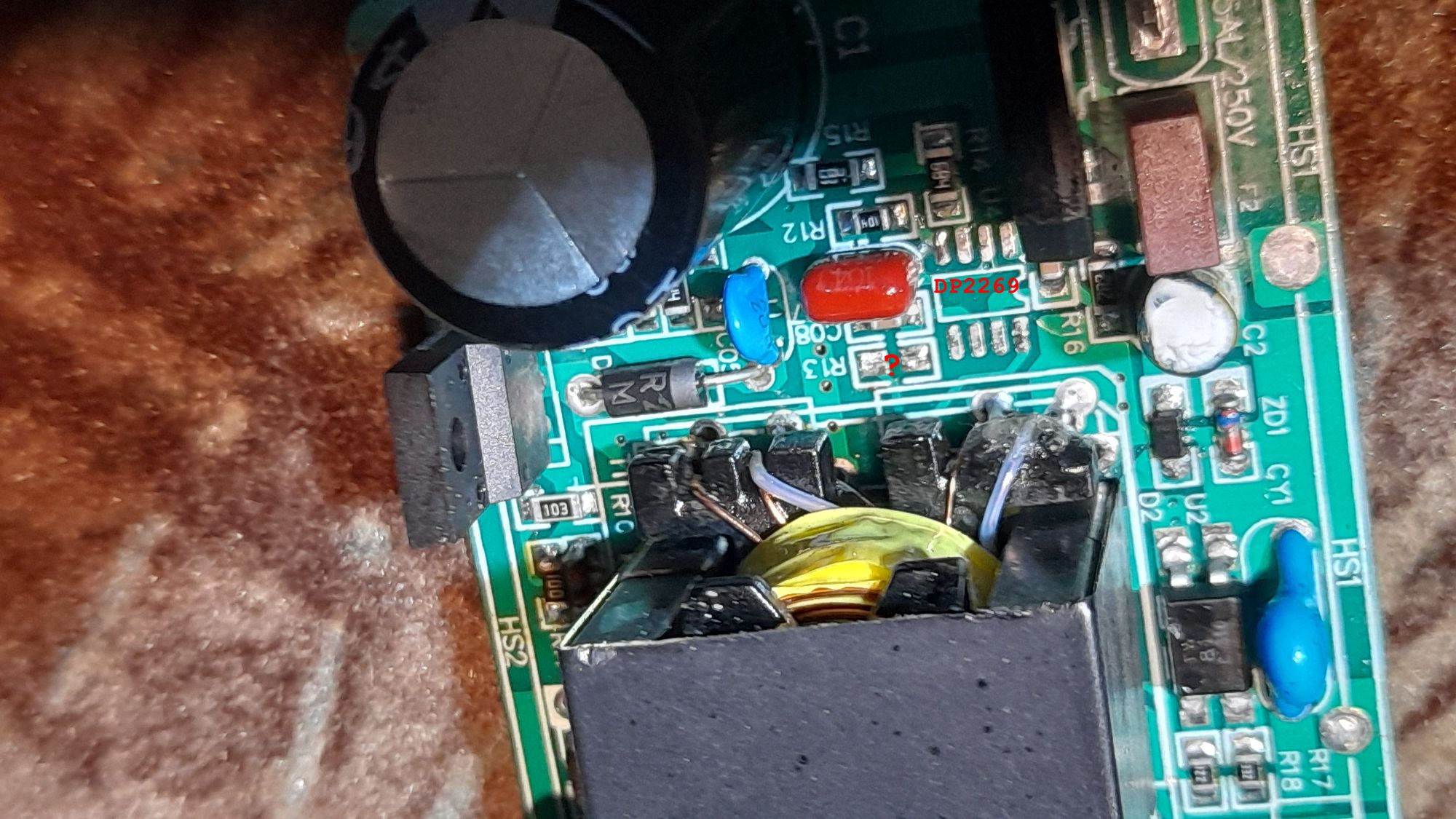

Alter Zausel immer noch Bastler sucht Eure Hilfe. Mir gehts ums
reparieren als Spass. Neukaufen wäre die billigere Variante - ich weiß!
Worum gehts? Ein Ladegerät 29,4V landete bei mir . Erste Diagnose.
Brückengleichrichter Kurzschluss. N Kanal Mosfet, Si  ebenso.
Auf der Platine (Foto) DP2269 verbaut. Um diesen bereich geht es da
Brückengleichrichter und Mosfet bereit liegen.Der IC DP 2269 scheint
auch betroffen und wurde ausgelötet weil ein zum Source des Mosfet
führende Verbindung unterbrochen

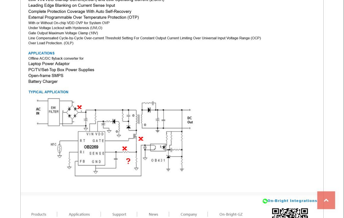

ist. Genau ist es der R13 der vom Pin 6 (sense) zum Source des Mosfet
führt.
Der Widerstand muss explodiert sein weil keinerlei Bezeichnung mehr
sichtbar ist.Genau um diesen R geht es. In der Prizipschaltung zum
DP2269 ist dieser sichtbar(Foto). Meine Frage welchen Wert könnte dieser
Widerstand haben im KOhm Bereich? Wer kann dazu Tips geben,würde mich
darüber freuen. DANKE.
von H. H. (Gast)
Wird ein 470 Ohm gewesen sein.
Prüfe unbedingt auch den C08 und den Shunt!
von Wolfgang H. (ellobo)
Oh das ging aber schnell  DANKE. Der C08 ist ok 1nf. Shunt wen meinst
Du damit?Der R13 mit 470 Ohm ? Ich hatte im KOhm Bereich  vermutet. Hab
leider keine ähnlichen Schaltungen mit OB/DP2269 gefunden.
von H. H. (Gast)
Wolfgang H. schrieb:
> Shunt wen meinst
> Du damit?
Den Widerstand zwischen Source des Schalttransistors und dem Minuspol
des Zwischenkreises. Bei dir wohl mehrere SMD Widerstände parallel.
Nein der als Shunt bezeichnete Widerstand ein 0,22 Ohm Widerstand war
auch defekt  ist normaler 4W Widerstand. Ist direkt am Source des Fet
verlötet. Neuen hab ich schon verbaut. Brückengleichrichter auch.
Was wird eigentlich  über den Senseanschluss Pin 6 des DP2269
verarbeitet?
von Torsten B. (butterbrotstern)
Das sind Grundlagen der Schaltnetzteil-Technik. Informiere Dich, bevor
du fragst. Die Spannung an Current Sense (Pin 6) ist proportional zum
Source-Strom und damit zum Primärspulenstrom. Der Shunt-Widerstand muss
induktivitätsarm sein. Steht auch alles im Datenblatt, für das du auch
einen Link geben hättest können:
https://xonstorage.blob.core.windows.net/pdf/jsmsemi_ob2269_apr22_xonlink.pdf

Gibt es eine Möglichkeit  den R 13 zu berechnen? Der macht mir noch
Sorgen.
von H. H. (Gast)
Tiefpass eben, 470R/1nF ist da üblich.

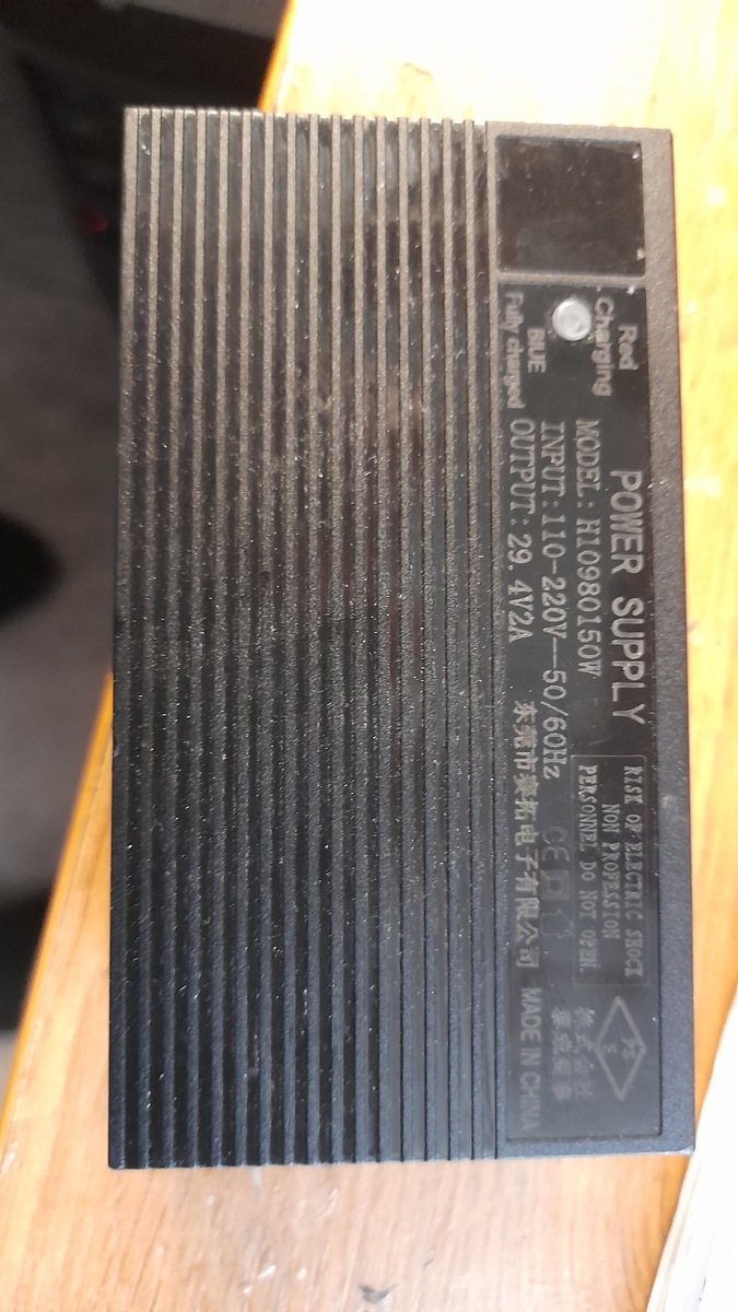

Was für einen Mosfet  sollte ich nehmen?
Hättest Du Vorschläge?
Anbei Foto vom Ladegerät.
Es gibt einen Treffer für Model H10980150W:
https://en.52wmb.com/supplier/88542070
Übersetzung:
STROMVERSORGUNG, FUNKTION DER UMWANDLUNG VON ALTERNATIVSTROM ZUM LADEN
VON BATTERIEN FÜR SOLARPANEELE, SPANNUNG 110-340 V, FREQUENZ 60 HZ,
MODELL: H10980150W, HERSTELLER: HENJIAN, 100 % NEU
340V ??  Ziemlich weiter Bereich!?!  Tippfehler?
Das Original hat 110 - 220.
Könnten wir nochmal zum zerstörten Widerstand R13 wo keine Werte  mehr
identifizierbar sind kommen.  470 Ohm wurde vorgeschlagen, gibt's  da
Einwände?
Für den Fet wäre noch STP 10N60M2 verfügbar.  Was wäre die bessere
Lösung.
Danke.
von H. H. (Gast)
> 470 Ohm
Die passen schon.
