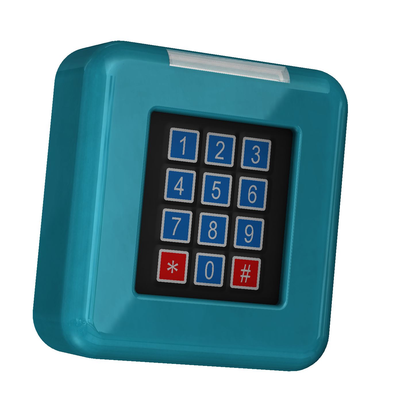

Servus zusammen, wollte anbei mal ein Projekt von mir vorstellen an dem ich schon länger gearbeitet habe.
Hab bei mir in der Werkstatt einen Schrank zu dem mehrere Leute Zugriff haben, aber ich wollte keine extra Schlüssel dafür in Umlauf bringen, hab mich deshalb für ein Tastenfeldschloss entschieden. Statt eine fertig Lösung hatte ich einfach Bock es selbst zu machen. Die einzelnen Schritte habe ich wie immer detailliert auf meinem Blog zusammengefasst: https://nerd-corner.com/de/diy-tastenfeldschloss-3d-druck-und-programmierung/ Falls jemand englisch bevorzugt, gibts auch ne Übersetzung: https://nerd-corner.com/diy-keypad-lock-3d-printing-and-code/
VG Josef

Nettes Projekt. Aber schon sehr aufwändig. Mache an dem Deckel einen Readkontakt, der dann Alarm auslöst wenn da jemand rumfummelt.
Zu meiner Zeit hatte ich den LS7220 verwendet. Tastatur und der IC waren von Conrad. Das Datenblatt musste ich extra bestellen, und bezahlen. War auch nur ein vierstelliger Code, reichte aber völlig aus. Alles in ein Installationsgehäuse mit Readkontakt gepackt. Das gekaufte Datenblatt ist um Welten besser als die aus dem Internet.

Harald K. schrieb:
Thomas B. schrieb:
Readkontakt
Meinst Du einen Reedkontakt? Dessen Vorhandensein kann man anhand des nötigen Magneten von außen feststellen, ein simpler mechanischer Taster ist nicht von außen "sichtbar".
Sorry, meinte Reedkontakt :-)
Einen Magneten kann man sicher mit einem Kompass finden. Je nach dem wie viel kriminelle Energie vorhanden ist. Mechanischer Schalter geht natürlich auch.
#7838728
Wenn man den ganzen Schrank wegtragen kann, braucht man keine aufwendige Sabotagesicherung am Schloß. :) Es geht offenbar darum, in einem nichtöffentlichen Bereich eine begrenzte Zahl von Halbanständigen zur völligen Anständigkeit zu zwingen. Ganz Unanständige können auch das Gehäuse mit dem Föhn wegschmelzen und eine neue selbstgedruckte Haube mitbringen.
Wenn man mal ein paar professionelle Türschlösser (eff-eff hatte sowas schon in den 80ern) oder auch EC-Terminals zerlegt hat, kennt man die üblichen Sicherheitsmechanismen und muß sie nicht neu erfinden.

Wahnsinn. Ich bin begeistert von der Dokumentation.
Da hat eindeutig jemand eine umfangreiche Dokumentation schreiben wollen und nur ein Projekt dafür gesucht. :)

Flussmittel fehlt in deiner Dokumentation und ein klarer Hinweis auf dessen Verwendung. Sonst sind tatsächlich alle "sehenden Arbeiten" bis ins kleinste dokumentiert und beschrieben. Den Aufwand hätte ich nicht getrieben. Sehr gut geworden.
