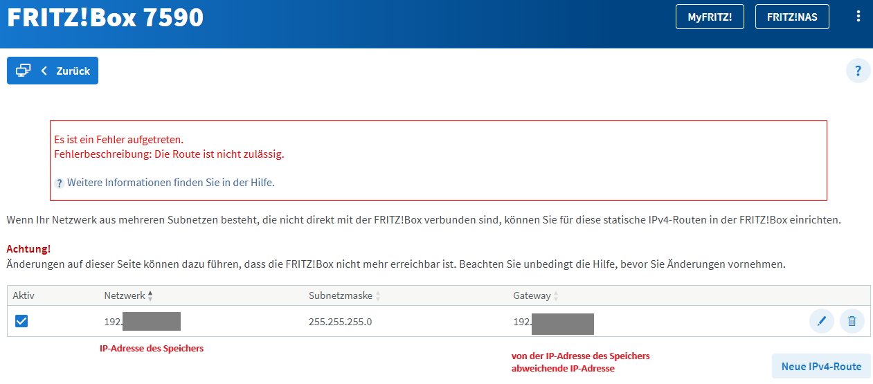

ich möchte auf meinen PV-Speicher von BYD mit der PC-Software
BeConnectPlus zugreifen. Eigentlich erfolgt die Verbindung per WLAN mit
BYD als WLAN-Access-Point. Dummerweise reicht die WLAN-Verbindung vom
Keller (BYD) nicht bis zum PC ein Stockwerk darüber. Und PC in den
Keller tragen ist etwas umständlich.
Es scheint aber auch eine Möglichkeit zu geben, über die
LAN-Schnittstelle des BYD per Fritzbox zuzugreifen:
https://www.youtube.com/watch?v=rQQGsit4lwA
Leider kommt bei meiner Fritzbox die Meldung, dass die Route nicht
zulässig ist (siehe Anhang). Woran könnte das liegen?
So ganz klar ist mir nicht, wie die PC-Software dann darauf zugreifen
kann, denn man kann dort ja keine IP-Adresse eintragen. Bildet die
Fritzbox dann ein zusätzliches WLAN-Netzwerk mit Quelle der LAN-Daten
von BYD? Und man muss sich dann mit diesem WLAN am PC verbinden?

Gateway muss die Adresse sein, die dem Speicher von der Fritzbox
zugewiesen wird.

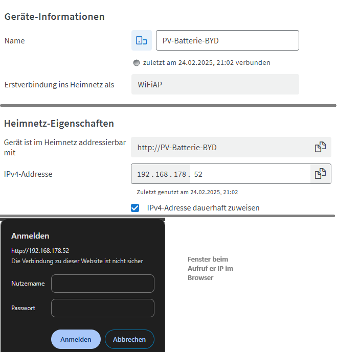

Du musst, wie im Video gezeigt, in die Liste der Netzwerk-Geräte gehen
und den Namen finden, unter dem sich der Speicher am Router zeigt (im
Video WIFIAP). Dort steht die IP, die von der Fritzbox zugewiesen wird.
Diese IP ist die Adresse, die bei Gateway eingetragen werden muss.
Sinnvollerweise weist man die Fritzbox an, dass dem Gerät diese IP fest
zugewiesen wird.

von Micha (michael_schwaer)
Ich werde aus der Sache nicht ganz schlau...
Die IP-Adresse des BYD-Speichers ist bekannt und immer gleich, da ich
das mal vor Ewigkeiten so in der Fritzbox angegeben habe. Und wenn man
die IP im Browser aufruft, kommt ein Login-Fenster vom BYD. Ist also vom
PC aus erreichbar.

von Mario M. (thelonging)
Micha schrieb:
> Aber wie weiß die PC Software, welche IP der BYD hat?
Die IP ist fest eingestellt und hat m. W. den Wert 192.168.16.254, ist
aber hinter der IP verborgen, die von der Fritzbox vergeben wird.
Deswegen braucht es ja die Route, damit die Verbindung über den BYD
hergestellt wird. Also trage als Route ein: IP=192.168.16.254,
Netzmaske=255.255.255.0, Gateway=192.168.178.52
Jetzt geht es. Als IP muss man 192.168.16.0 (nicht 192.168.16.254)
eintragen.
Danke für die Hilfe an alle!
