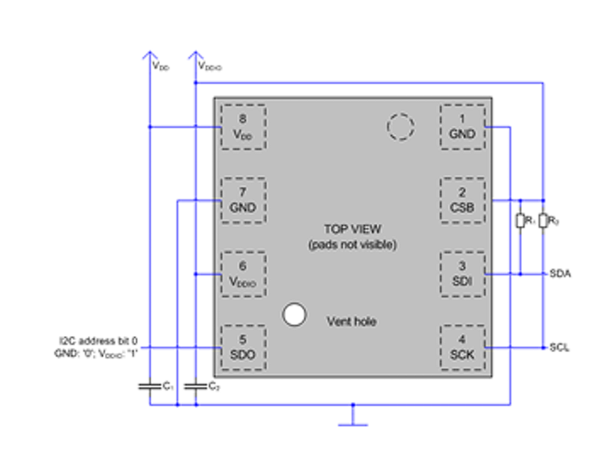

ich möchte mich mit folgender Frage im Rahmen eines Projekts mit einem
ESP32 und einem Bosch BME680-Gassensor beschäftigen.
Laut Schaltplan soll der Sensor mit zwei entkoppelten 3,3-V-Leitungen
verschaltet werden. Allerdings hat mein ESP nur eine 3,3-V und eine 5-V
Leitung. Wie würdet ihr die beiden 3,3-V-Leitungen mit nur einer 3,3-V
Versorgung des ESP verschalten?
Da dies eines meiner ersten Projekte ist, kann ich nur spekulieren, was
sich die Elektrotechniker bei der Konstruktion des Sensors gedacht
haben. Da ich es für nicht realistisch halte, zwei separate
Stromversorgungen herzustellen, dachte ich mir, dass man beide über die
eine Stromversorgung des ESP betreibt, dann aber die VDDIO mit einer
Diode ausstattet, damit der I2C-Bus nicht mit VDD interferiert.
Habe euch das Bild angehangen und bin auf eure Einschätzung gespannt.

von Markus E. (markus_e176)
Die separaten Versorgungen dienen dazu, ein digitales Interface
anzuschließen, das eine andere Spannung verwendet als die
Versorgungsspannung des Sensor-ICs. Das könnte z.B. der Fall sein, wenn
der Sensor aus Stromspar-Gründen mit 1,8V betrieben wird, aber der
Controller (der den Sensor abfragt) mit 3,3V.
Dann reicht statt einem Pegelwandler die separate Versorgung.
Außerdem ermöglicht das, für die Analogversorgung eine gut gefilterte
Spannung einzusetzen, ohne störende Schalt-Artefakte auf der Spannung.
Du kannst beide aus derselben Spannung versorgen. Aber bitte separate
Kondensatoren an jedem Versorgungs-Eingang anbringen. Und vorsorglich an
der analogen Versorgung Platz für einen Serienwiderstand oder -ferrit
oder -spule vorsehen (zwischen Spannungsquelle und Spannungseingang am
IC, möglichst nahe beim Kondensator).

Weshalb ein Serienwiderstand und kein Parallelwiderstand? Bzw., weshalb
habe ich die Auswahl zwischen diesen drei Optionen (Serienwiderstand;
Ferrit; Spule)? Ich denke, es geht darum, den Strom zu bremsen? Aber
diese Funktion würden ja nur der Serienwiderstand und die Spule
erfüllen. Der Ferrit dient ja der Absorption?

Nochmal in ganz kurz. Im DaBla ist das auch erklärt. Für deinen
Anwendungsfall nach Schaltplan mit passiven Bauteilen beschalten und VDD
und VDDIO brücken.
von Thomas Z. (usbman)
Dann mach halt deinen Parallelwiderstand.
So als Hinweis:
Das ist ein Platzhalter für 0R oder Ferrit oder Spule.
von Andreas B. (abm)
Im Datenblatt steht ausdrücklich als Empfehlung VDD 1.8V. Deshalb wäre
es sinnvoller einen extra LDO dafür zu spendieren (nicht direkt daneben,
damit dessen Erwärmung nicht mit gemessen wird). Und VDDIO dann an die
3.3V.
