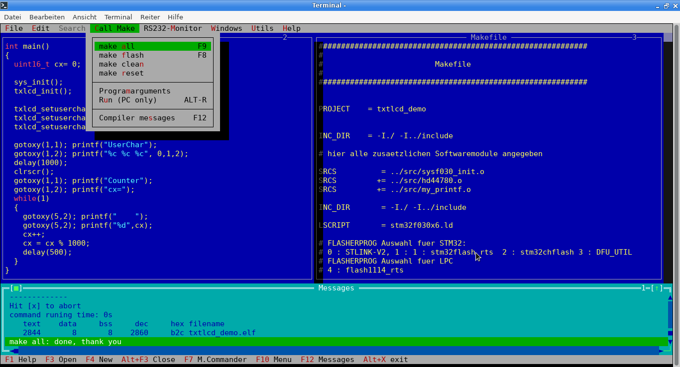

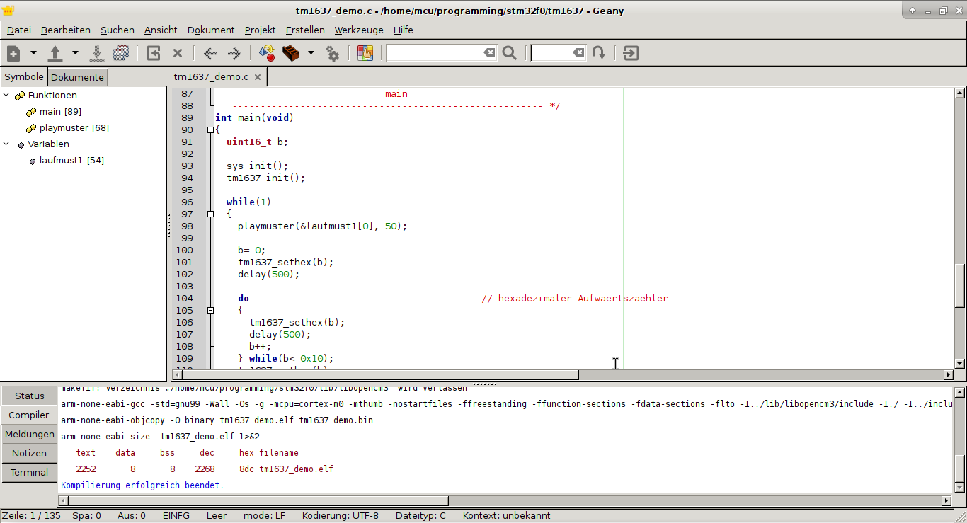

Da ich absolut kein Fan von - aus meiner Sicht - gigantisch großen IDE's
wie Microchip Studio, vscode, oder eclipse bin, programmiere ich
ausschließlich mit Editor und Makefile.
Als Editor verwende ich hierbei entweder "Geany" oder meinen eigenen
Kommandozeilenedior "Cide".

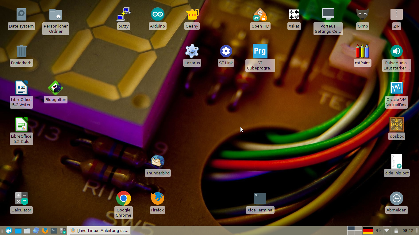

Das ganze funktioniert auf einem "frugalen Live-Linux" absolut
zufriedenstellend und ist von der Codegröße auch nach heutigem Maßstab
extrem klein (dieser Post hier ist bspw. auf diesem Live-Linux erstellt
worden).
"Mein" Live-Linux ist eine von mir erweiterte und auf die Bedürfnisse
der Controller-Programmierung eingerichtete Version von Porteus-Linux
(welche auf der ältesten noch aktiven Linux-Distribution Slackware
basiert).
Denjenigen, denen ich einen USB-Stick eingerichtet habe, sind mit diesem
System auch sehr zufrieden.

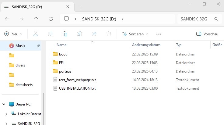

Ich habe zwar ein ISO-File erstellt, das das System enthält und von
vorzugsweisen Windows-Nutzern gedownloaded und auf einen Stick gebracht
werden kann:
https://www.jjflash.de/filedir/iso_images/porteus5_250223.iso

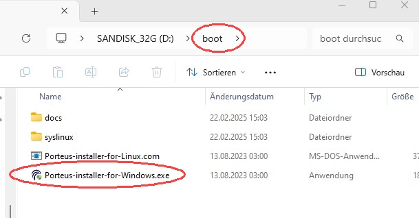

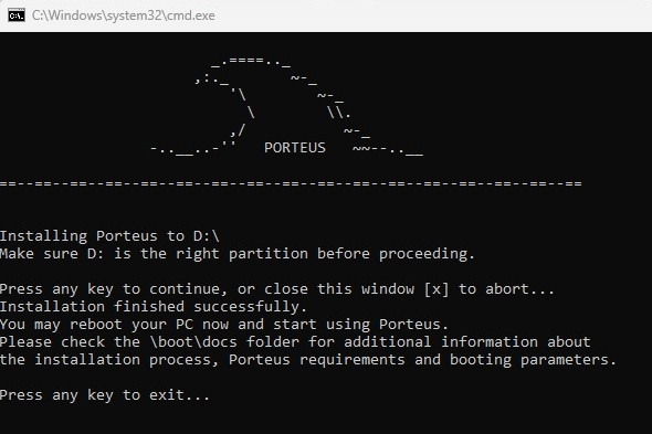

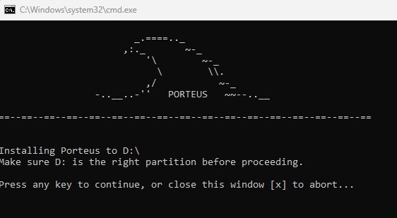

Wird dieses ISO-File auf einen Stick ausgepackt und im Verzeichnis /boot
das Programm
Porteus-installer-for-Windows.exe
ist daraus auch schon ein bootfähiger Stick entstanden, aber hier fängt
dann jetzt mein (didaktisches) Problem an.
In aller Regel ist ein fabrikfrischer Stick mit FAT32 formatiert
(komplette Speicherkapazität).

Ein Beispiel für Textdisplays und STM32F030 findet man im Anhang.
Grundsätzlich kann hier mit Programmierversuchen begonnen werden, ohne
am Anfang die ewig umfangreichen (aber wie ich finde sehr guten)
Datenblätter "reference manual" und "user manual" studieren zu müssen.
Allerdings:
Cyblord -. schrieb:
> Das sollte ein ganz ganz privater Fetish bleiben.
hier gebe ich dir Recht, das dürfte wohl ein Fetisch von mir sein.
Screenshot siehe Anhang
> das Programm
Was meinst Du mit "auspacken"? Ich kenne es so, das das ISO mittels
irgendeinem Tool (unter Windows z.B. das unsägliche Balea-Etcher) direkt
auf den USB Stick gebraten wird. Warum eigentlich iso? Ist doch ein USB
Stick da kann man sich die Klimmzüge ein gemeinsames Image für Sticks &
optische Medien zu erstellen doch sparen? Es ist völlig wurscht wie der
Stick vorher partitioniert war. Danach ist der Stick so partitioniert
wie das .iso bzw. .img es vorgibt. Typischerweise findet sich dann ein
großer unpartitionierter Bereich. Oder man machts wie beim RPI, da ist
in dem image noch eine kleine Partition, die beim ersten boot
automatisch auf den gesamten Stick ausgedehnt wird. Und wenn schon als
Stick, dann die Parition doch bit als xyz-Fat, dann kommt man auch vom
Windows einfach an die Daten ran....
Hast Du den Editor irgendwo veröffentlicht?

In jedem Beispielordner kannst du auch den eingangs erwähnten CIDE
Kommandozeileneditor starten. Hier kannst du dann entweder über die
Menüsteuerung ein - make all - und - make flash - absetzen, oder
alternativ hierfür die Tasten F9 (für make all) und F8 (für make flash)
verwenden.
Grundsätzlich kannst du auch bspw. Geany verwenden und bei den Kommandos
zum erstellen make all , make clean und make flash eintragen.

Im Anhang findest du das Binary des Editors und sollte auf jedem 64-Bit
Linux in der Konsole laufen.
Die Sourcen müßte ich (weil extremer Aufwand und viel) aufarbeiten.
Grundsätzlich basiert der Editor auf dem Editor, der dem
FreePascal-Compiler beigelegt ist und ich habe den (mehr oder weniger
stark) modifiziert, damit er für die C-Programmierung tauglicher ist,
eine Syntaxhighlighting für C besitzt, Copy-Paste mittels STRG-C STRG-V
funktioniert (in meiner Linuxversion wird auch automatisch eine
Hilfedatei eingebunden, die grundsätzlich eine HTML-Datei ist) und die,
damit man eben ein externes Makefile aufrufen kann, um ein paar
Menufunktionen erweitert ist.
Mittels Shortcuts (F7) kann der Midnight-Commander aufgerufen werden um
Dateioperationen vornehmen zu können und das kleinste Terminalprogramm -
picocom - kann gestartet werden um serielle Ausgaben ansehen zu können.
Wenn du also den Editor ausprobieren magst, kannst du dir hier das
Binary herunterladen (wobei jetzt wieder einige aufschlagen werden und
sagen: ein ungeprüftes Binary unbekannter Herkunft werde ich nicht
ausführen). Es bleibt dir belassen.
Und an Klaus R. noch ein Hinweis: Früher wurde CIDE tatsächlich als IDE
bezeichnet. So geschehen von der Fa. Borland, die ab Turbo Pascal 6.0
und Turbo C++ diese Oberfläche zur Entwicklung von Programmen benutzt
hat. Dieses Framework nannte sich "Turbo Vision" und der Quellcode
hierfür wurde etwa in 1997 freigegeben. Die Gruppe um FreePascal herum
hat dieses Framework dann zu "Free Vision" adaptiert und genau hierauf
basiert jetzt dieser Editor.

Ist es nicht so, dass "- auspacken des Files auf USB-Stick" die
beschreibbare (Linux-) Partition mitbringt? Sofern sie beim ISO-Bauen
bereitgestellt wird!
Mich interessiert hierbei, wie ich so ein ISO-Image für meine Zwecke
erstelle.
Da gäbe es wohl xoriso, aber die Doku ist mir zu langatmig für meine
Experimente.
Für den Datenaustausch mit Windows-Systemen wäre eine FAT32-Partition
statt ext4 wohl am besten.
Ja, meistens ist es so. Man sollte allerdings sagen "Sofern sie beim
Bauen des Files bereitgestellt wird". Ein ISO-Image ist für diese
Anwendung viel zu kompliziert und unnötig, wer hat schon noch einen
CD-Brenner? "Image" ist schon der richtige Ausdruck, aber wir brauchen
(nur) ein Image von einem USB-Stick.
Ich würde es ungefähr so versuchen:
 - eine Debian-Installation per netinst auf einen neuen USB-Stick
 - dabei gleich alle gewünschten Partitionen einrichten
 - von dem Stick booten und die zusätzliche Software installieren
 - mount -o remount,ro /
 - mount /einen/anderen/Datenträger /mnt
 - dd if=/dev/sda of=/mnt/file.image
"file.image" kann man dann auf andere USB-Sticks kopieren, genau wie

Für diejenigen, die hier gepostet haben (ohne Ironie: ein dankeschön
hierfüg) möchte ich sagen, dass das erstellen des ISO-Files und das
"bootfähigmachen" des Sticks kein Problem ist. Hier hatte ich mich wohl
falsch ausgedrückt gehabt. Das ISO-File "auspacken" ist das falsche
Wort, hier hätte ich schreiben müssen "den Inhalt des ISO-Files, nicht
die ISO-Datei selbst, auf den Stick kopieren". (siehe auch Screenshots).
Nach Ausführung eines Programms im Ordner Boot ist der Stick bootfähig.
Mir ging es darum, um aus dem Stick ein (fast) vollwertiges System zu
machen, auf dem selbstverständlich auch gespeichert werden kann, mehr
nicht.

Zu meiner "Zielgruppe" habe ich oben ja schon geschrieben gehabt und -
wie du richtig geschrieben hast - ist mein Editor eher mein eigener
Fetisch (der aber auf der Konsole mein Lieblingseditor ist - ein
DOS-Editor ist es nicht, sondern eben ein Linux-Konsolen-Editor die
1000ste und mir lieber als mcedit, nano oder vim)
Zugegeben, die, die "meinen" Stick verwenden, arbeiten nicht mit dem
Kommandozeileneditor,  sondern mit Geany (siehe Screenshots).

Dieses Linux ist nicht so wirklich minimalistisch, denn installiert ist:
- XFCE-Desktop
- logischerweise WLan
- LibreOffice
- Firefox Version 133
- die (von mir nicht geliebte) Arduino-IDE 1.8.13
- Geany (als Programmiereditor)
- gimp
- Toolchain: arm-none-eabi-gcc (auch mit STM32Cube_Programmer), avr-gcc
(natürlich mit avrdude), sdcc
- sehr viele Beispielprogramme zu den Familien STM32 (verwendet
libopencm3), STM8, AVR, Padauk PFS - XFCE-Desktop
- FreePascal (wenn es denn sein muß, weil in einer Berufsschule das
tatsächlich noch gelehrt wird)

von Rene K. (xdraconix)
Wozu brauche ich denn bei einem Live-Linux zum "programmieren" Gimp,
LibreOffice, OpenTTD, VirtualBox, Skat.... Ich verstehe denn Sinn
dahinter nicht?! Wieso sollte ich mir ein Livelinux auf einen Stick
ziehen... Um dann doch "bloß" via Texteditor zu programmieren, ich
verstehe den Aufwand dahinter nicht?! Sorry, aber mir ergibt sich der
Sinn nicht. Was hat jemand davon?
