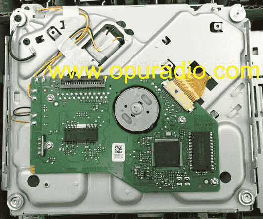

hallo, für ein Upcycling Projekt suche ich schon länger nach einen
CD-Laufwerk, das noch hergestellt wird, Audio-CDs abspielen kann und
sich voll in ein Projekt integrieren lässt. Kürzlich bin ich beim
Stöbern auf das Laufwerk CDM-M10 gestoßen, das sich perfekt eignen
würde.
Es ist ein Slot In Laufwerk, die komplette Loader Elektronik ist im
Laufwerk integriert, angeblich soll die Steuerung über I2C Bus und das
Auskoppeln des Audiosignals über I2S Bus möglich sein.
Das Laufwerk ist wohl ursprünglich von Philips für Car-Audio-Systeme
entwickelt worden, und soll jetzt angeblich in China für VDO hergestellt
werden. Bei ALi Express kann man das Laufwerk in Mengen ab eins bis
mehrere tausend bestellen, was die Chinesen aber nicht liefern können,
sind technische Unterlagen. Bei der weiteren Recherche habe ich dann
noch rausgefunden, dass es a) in zahlreichen Kleinserien High End
CD-Playern als Loader verbaut wird, und b) dass es unterschiedliche
Softwareversionen gibt, wenn es z.B. in einem Werks-Audiosystem von
Volkswagen o.ä. verbaut werden soll. Auch hierüber geben die Chinesen
keinerlei Auskunft, stattdessen nerven sie mich jetzt täglich von
Alibaba, wieviel tausend Stück ich denn bestellen will und wann. Und die
High End Buden rücken natürlich auch nichts raus, nicht mal Service
Manuals oder Schaltpläne.
Zwei Fragen habe ich an Euch - einmal will ich immer noch nicht glauben,
dass es für Komponenten, die in riesigen Stückzahlen käuflich sind,
keinerlei technische Unterlagen gibt. Habt Ihr da evtl. eine Idee, wo
man noch suchen kann?
Die zweite Frage - gesetzt den Fall, dass es tatsächlich nix gibt, wie
groß ist dann die Wahrscheinlichkeit, dass man sowas mit einer Art
"Reverse Engineering" ans Laufen bekommt ?
Es gibt von TEAC auch noch zwei reine Audio CD-Laufwerke, ein
Schubladenlaufwerk mit I2C und I2S / SPDIF, und ein Slot In Laufwerk in
der Bauform eines Notebook Laufwerks mit SATA Anschluss. Auch für die
gibt es keinerlei Informationen, die Distributoren verkaufen einem das
Zeug, aber die Frage nach Datenblättern o.ä. wird nicht mal beantwortet.
danke und Gruß Frank
von Michael B. (laberkopp)
Frank N. schrieb:
> suche ich schon länger nach einen CD-Laufwerk, das noch hergestellt
> wird, Audio-CDs abspielen kann und sich voll in ein Projekt integrieren
> lässt
Es gibt noch haufenweise CD Laufwerke mit Audio Ausgang
https://www.amazon.de/-/en/NOLYTH-External-Optical-MacBook-Windows/dp/B0BGKHWXXT
(auch unter ähnliche Produkte)
aber ohne Tasten und ohne Lautstärkeregler ist das alles doch ziemlich
witzlos. Es wird irgendwelche Software geben die über USB die Kommandos
sendet, aber das wird undokumentiert sein.
High End können die eingebauten D/A Wandler eh nicht sein, fur high end
wird man den ganzen D/A Wandler und Verstärker selbst dran bauen müssen.
Und dann tut es jedes Laufwerk.

von Frank N. (nick_riviera)
Michael B. schrieb:
>> lässt
danke für die Antwort, und bitte nicht böse sein, aber Du wiederholst
eigentlich nur das Problem, das ich habe, und präsentierst mir ein
Laufwerk , das noch mehr Probleme machen würde und weniger geeignet ist
als das, was ich rausgesucht habe.
Das CDM-M10 wird faktisch im Jahr 2025 für genau das eingesetzt, was ich
vor habe - als Basis für hochwertige NEUE CD-Player. Streng genommen
könnte man auch so einen Player kaufen und analysieren, aber da werden
erstmal ab 1500 Euro aufwärts fällig, und dann kann man immer noch nicht
sicher sein, dass die Hersteller nicht irgendeine spezielle Software
verbaut haben.
Ich denke, ich werde mir mal zwei oder drei von den Dingern in China
bestellen und in Ruhe schauen, bei den Preisen ist das kein großes
Risiko.
Falls irgendwem trotzdem noch was dazu einfällt, freue ich mich über
jeden Tipp, mit einer Ausnahme - wie man aus alten IDE-Laufwerken
CD-Player macht, das kenne ich schon ;-) .
Danke und Gruß Frank

In der Zwischenzeit bin ich aber auch nicht untätig gewesen. Das SoC im
CDM-M10 ist ein STA1052 von ST-Microelectronics. Zu diesem Baustein gibt
es ein Datenblatt und auch ein Entwicklerkit, und vielleicht gelingt es
ja, Zugriff auf die Software zu bekommen. Zum Steuern für das alles
würde dann ein ESP32 reichen, und dazu irgendein hochwertiger Wandler,

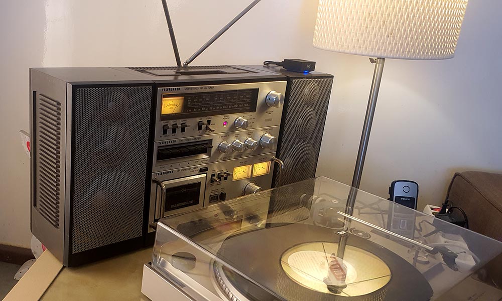

aalsooo - wo wir schon im Definitionsmodus angekommen sind, upcycling
bedeutet nicht wiederverwenden, dazu sagt man recycling.
Upcycling bedeutet, etwas altes zu nehmen und es aufzuwerten. In meinem
Fall kam mir die Idee, beim Telefunken HiFi Studio 1 - das war Anfang
der 1980iger Jahre die deutsche Interpretation des Monster
Gettoblasters, und ist bis heute eins der am besten klingenden
Koffergeräte, die ich kenne.
Natürlich würde ich kein gut erhaltenes Original für so ein Projekt
nehmen, mir ist aber vor etwa zwei Jahren ein großes Konvolut an
teilzerlegten Geräten, Fragmenten, neuen Originalersatzteilen usw. von
einem verstorbenen Fan zugelaufen, insgesamt drei Umzugskartons, und
hier ist mir die Idee gekommen, mir mal einen Radiorecorder zu bauen,
wie ich ihn mir im Jahr 2025 vorstellen würde, mit allen modernen
Technologien, aber ohne den Charakter zu zerstören. Und da der enorme
Aufwand sich ja trotz Hobby irgendwie auszahlen soll, habe ich dann
überlegt, das Ganze modular zu gestalten, dass man auch andere
Audiosysteme damit aufwerten kann, z.B. die ganzen Anlagen der 1970iger
und 1980iger Jahre, wo demnächst Berge von Tunern übrig sein werden, die
man als Systemgehäuse nutzen kann.
Das HiFi Studio 1 soll konkret folgende Änderungen bekommen:
1) andere Stromversorgung mit LiIonen Akkus - momentan ist das Gerät so
gestaltet, dass die Endverstärker bei Netzbetrieb mit etwa 45 Volt
laufen, im Batteriebetrieb aber nur mit zwölf, entweder von Monozellen
oder von einem Blei Gel Akku. Das führt dazu, dass das Gerät im
Batteriebetrieb klanglich deutlich nachlässt, und die Entladekurve alter
Batterien / Akkus sorgt dafür, dass die Kkste maximal zweieinhalb
Stunden im Partybetrieb läuft, bis es vorbei ist. Mit LiIonen Akkus und
einem externen Netzteil kann man das Gerät so umbauen, dass es auch im
Akkubetrieb mit 45 Volt läuft, und zehn bis 12 Stunden durchhält.
2) das Cassettenteil ist sehr hochwertig und kann in der späteren
Version auch schon mit Reineisen-Cassetten umgehen, blöde ist das
Rauschunterdrückungssystem High Com, das zwar an sich sehr gut ist, aber
zu n ichts kompatibel. Es gibt noch jede Menge Dolby ICs aus den
1990igern in NOS zu kaufen, mit denen man das High Com Modul durch ein
Modul mit Dolby B und C ersetzen kann.
3) Der AM Teil des Tuners ist überflüssig, dafür bräuchte das Gerät
DAB+, Bluetooth und evtl. eine Netzwerkplayer Funktion - und ich finde
halt, dass auch noch die gute CD zu einer vernünftigen Ausstattung
gehört. Meine Vorliebe für Slot In Laufwerke ist darin begründet, dass
sie auch in beengten Verhältnissen einbaubar sind, und, dass es keine
rausfahrenden Teile gibt, die abbrechen können. Im Radioteil gibt es ein
großes Kombiinstrument, das man durch ein kleines OLED-Display ersetzen
kann, damit auch bei DAB+, CH und so weiter eine Anzeige vorhanden ist,
ohne die Optik des Gerätes zu zerstören.
So, das ist die Idee, vielleicht versteht Ihr jetzt besser, wieso ich
kein USB-Computerlaufwerk und keinen Raspberry Pi haben will. Und bitte,
hängt Euch nicht an der Sinnhaftigkeit auf, ich weiß, dass das alles
keinen Sinn macht, mir machen solche Herausforderungen aber Spaß, und
dümmer wird man durch sowas ja auch nicht. Immerhin sind auf dem Board
des CDM-M10 Standard-Chips verbaut, die es auch einzeln gibt, inkl.
Entwickler-Kit. Wenn man an die Software drankommt, die auf den
Laufwerks Chips drauf ist, kann man vielleicht auch ohne Informationen
rausfinden, wie das Laufwerk gesteuert wird. Was evtl. noch helfen würde
- es gab wohl auch Standard Autoradios, die mit dem Laufwerk bestückt
waren, und zu denen wenigstens der Ansatz einer Chance besteht, an ein
Service Manual zu kommen - vielleicht hat ja jemand hierzu eine Idee.
Gruß Frank

da geb ich Dir grundsätzlich recht, ich habe selber je ein Studio 1 und
ein Studio 1M in gutem Originalzustand, die habe ich nur revidiert, und
die bleiben natürlich auch so, selbst dann, wenn UKW mal irgendwann
abgeschaltet wird. Man hat ja zum Glück zwei Eingänge, einen sogar mit
einer sehr guten Phono Vorstufe. Ein Bild von meiner Wohnzimmerkiste
habe ich hier angehängt.
Wenn man aber drei Kisten voller Fragmente im Keller stehen hat, die man
eigentlich nur aus Mitleid mitgenommen hat, um sie vor dem Müll zu
retten, dann spricht doch nix gegen so ein Projekt, oder ? Vor allem
dann nicht, wenn man das ganze so professionell macht, dass es hinterher
wieder wirkt wie aus einem Guss.
