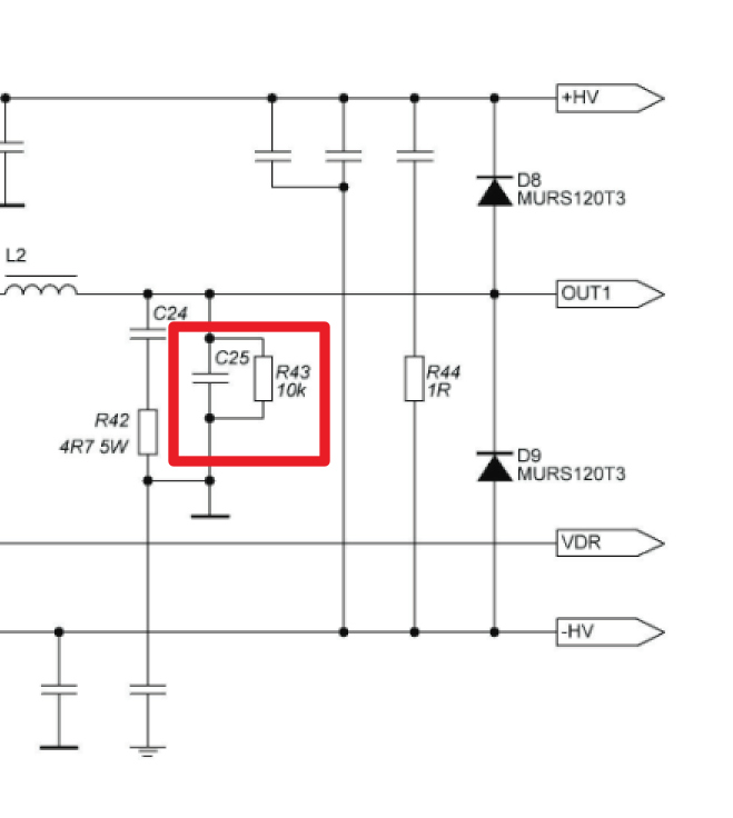

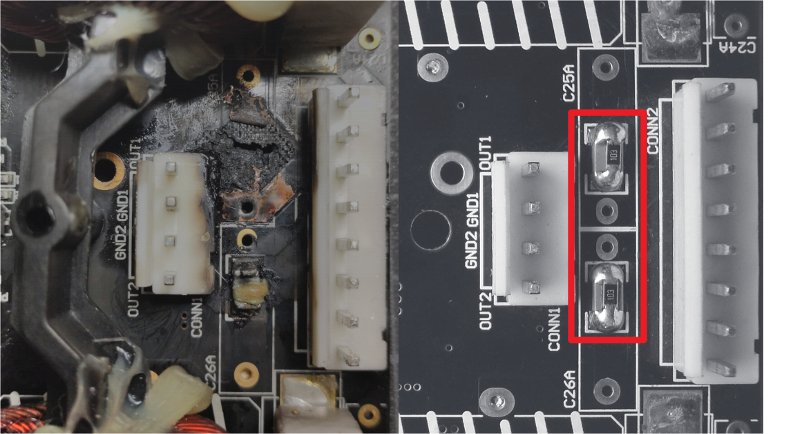

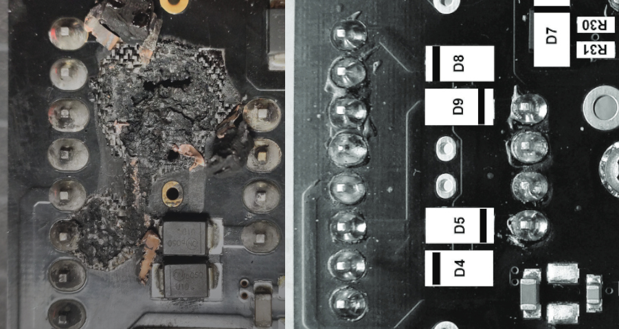

ich habe ein DigiPro 1000 S Board aus einem aktiven Subwoofer. Das
Verstärkermodul hatte zwei defekte Dioden (D8 + D9, S.6
digipro_1000_sch_pcb.pdf) am Ausgang zum Lautsprecher. Die Dioden hatten
einen Kurzschluss und haben die Leiterplatte stark beschädigt. Die
Kondensatoren C25 + R43 (10k) und C26 + R25 (10k) auf der Oberseite
wurden dabei ebenfalls zerstört. Kann mir jemand, was für Kondensatoren
C25 und C26 genau waren war (Typ und Wert)? Im verfügbaren Schaltplan
ist dies leider nicht vermerkt.
Vielen Dank.
von Martin S. (sirnails)
Bevor Du versuchst, das zu reparieren: Kohlenstoff leitet Strom und
Deine LP besteht partial nunmehr nurnoch aus Kohlenstoff.
Bei den Kondensatoren steht 103 für 100nF.
von H. H. (Gast)
L2 und C25 bilden einen Tiefpass, in der AppNote mit f_g=50kHz.

Den verbrannten Teil der Leiterplatte fräse ich raus, falls ich die
Reparatur durchführe.
Die Markierung "103" ist vom SMD-Widerstand R43, der parallel zum
Kondensator verbaut ist. Die haben den SMD-Widerstand "Huckepack" auf
den Kondensator gelötet.
Das mit der AppNote und dem Datenblatt vom Treiber-IC oder dem Modul ist
ein guter Hinweis. Dort hab ich noch nicht recherchiert. Ich bin einfach
davon ausgegangen, dass der Kondensator zum Ausgangsfilter gehört,
deshalb wäre der exakte Typ und der Wert interessant.
Und den Wert der Spule kann ich demnächst auch mal messen. Das könnte
beim Eingrenzen des Werts auch hilfreich sein.

von Markus W. (naggusm)
Schau mal in das offizielle Eval-Kit rein.
Da ist ein 470nF/400V vorgeschlagen.
https://www.infineon.com/dgdl/Infineon-Class_D_audio_reference_design_IRAUDAMP6_2x250W_featuring_IRS20957S_and_IRF6785-UserManual-v01_00-EN.pdf?fileId=5546d462533600a40153569acd2f2bf7
Vermutlich wird die Schaltung dort aber bisschen abweichen

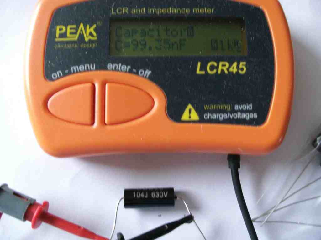

von Karl B. (gustav)
Nö:
"...Die Markierung „103“ steht für den Kapazitätswert in Picofarad (pF)
. Der Wert wird berechnet, indem die ersten beiden Ziffern als
signifikante Zahlen und die dritte Ziffer als Multiplikator verwendet
werden. Die ersten beiden Ziffern: 10. Die dritte Ziffer (3): Fügt drei
Nullen hinzu. Endwert: 10.000 pF oder 10 Nanofarad (nF)...."
Quelle Google
104 wären 0,1µF
Soll ich Dir einen Kondensator mit Aufdruck 104 ausmessen?
