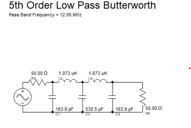

von Udo K. (udok)
Die Werte stimmen nicht.  Für einen 50 Ohm Butterworth mit 12 MHz siehe
Bild.
von Magnus (magseagull)
> Bild.
Ah ja, danke, genau so hat mein Skript das ja auch berechnet, nur in dem
Video vom VK3YE waren es ganz andere Werte. Ob er auf 12MHz cut-off
abgezielt hat, weiß ich nicht, ich hatte nur solange herumprobiert, bis
ich etwa die selben Induktivitäten hatte.
Demnach würde mein Skript ja ordentlich funktionieren? Dann werde ich
das bald mal mit Oscilloskop und Dummyload testen.
Für 12MHz sagt mein Skript:
163.94pF
1.07μH
530.52pF
1.07μH
163.94pF
von Udo K. (udok)
Dann ist es ja gut. Ich dachte die Werte in der Grafik sind von dir.

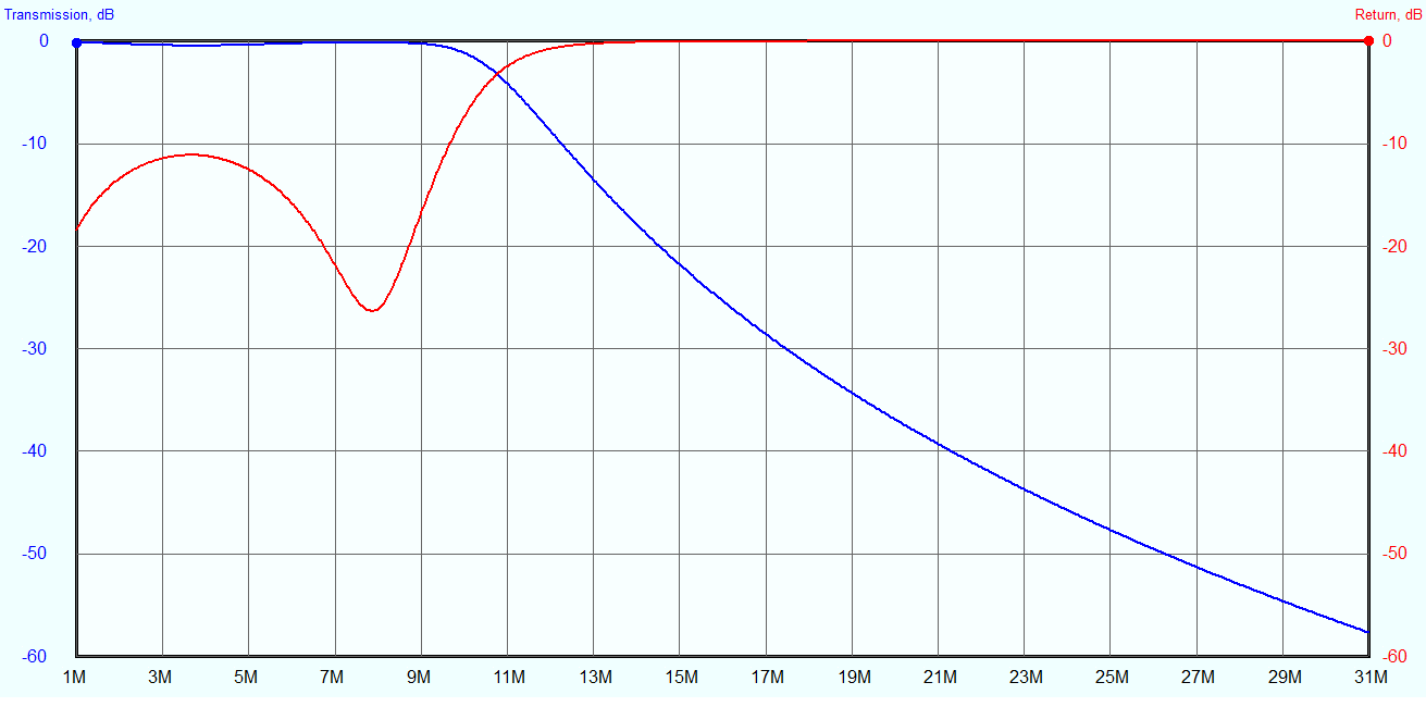

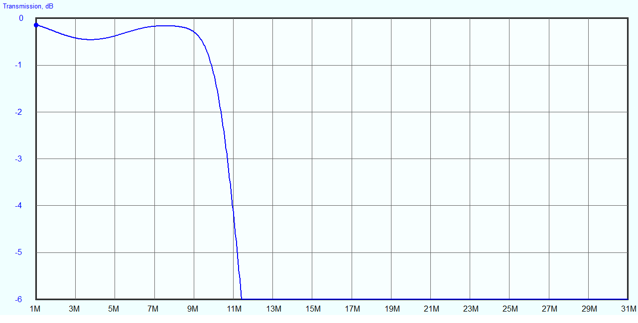

Das TP-Filter für 7MHz von VK3YE ist durchaus sinnvoll dimensioniert,
obwohl die Grenzfrequenz mit ca. 9MHz eigentlich verschenkte
Oberwellenunterdrückung ist. Da ist ja auch keine Rede von Butterworth
und fc=12MHz (die noch höhere fc wäre auch blödsinnig).
Hier die resultierende Kurven für 60db und 6db. Es ist ein angenähertes
Tschebycheff-Filter. Ich habe auch die Güten mit realistischen QL=150
und QC=2000 angesetzt - die bei den üblichen einfachen Formeln immer als
unendlich angesetzt werden.
Das VSWR bei 7MHz liegt übrigens unter 1:1,2.
Berechnet mit "Elsie" - als kostenloses Programm erhältlich.
MfG, Horst
Korinthenkacker-P.S.: Butterworth hat keinen linearen Phasenverlauf -
hier gibt es auch GLZ-Verzerrungen.
