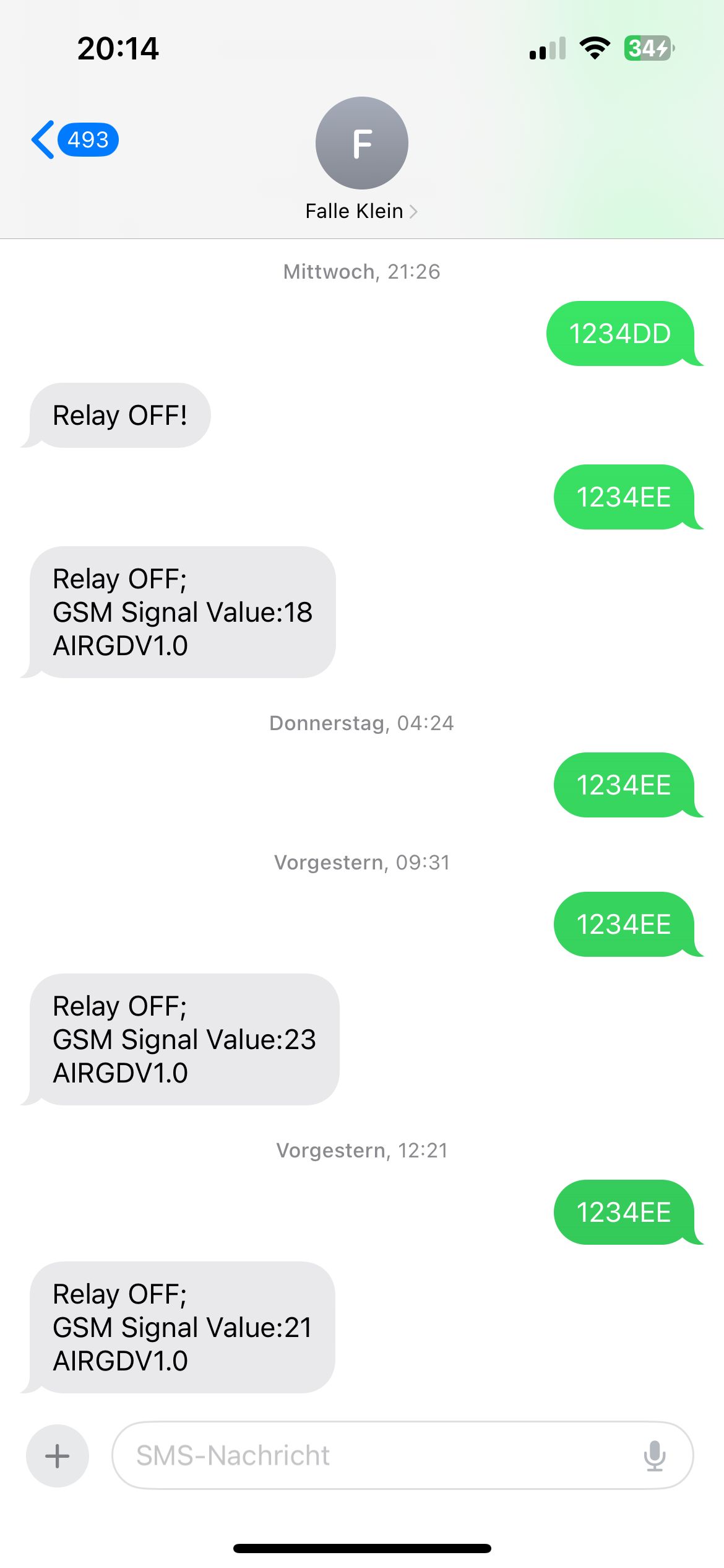

von Sandra (spo78)
Das Modul ist schon so eingestellt, dass es normal antwortet mit Relay
on oder off. Das erfolgt halt nur zum Teil. Auf die Statusabfrage EE
kommt halt auch oft einfach keine Antwort. Anbei mal so ein
„Schriftwechsel“.

von Hmmm (hmmm)
Sandra schrieb:
> Anbei mal so ein
> „Schriftwechsel“.
Sieht eigentlich OK aus, das Handbuch sagt dazu:
"GSM signal value(full is 31,cellular signal weak if lower than 14)"
Versuch doch mal, *N# oder *T# vor die Nachricht zu setzen, dann
könntest Du zumindest schonmal eingrenzen, wo es hakt. Und wenn es per
SMS nicht zuverlässig klappt, wären Anrufe doch evtl. eine Alternative,
oder?
