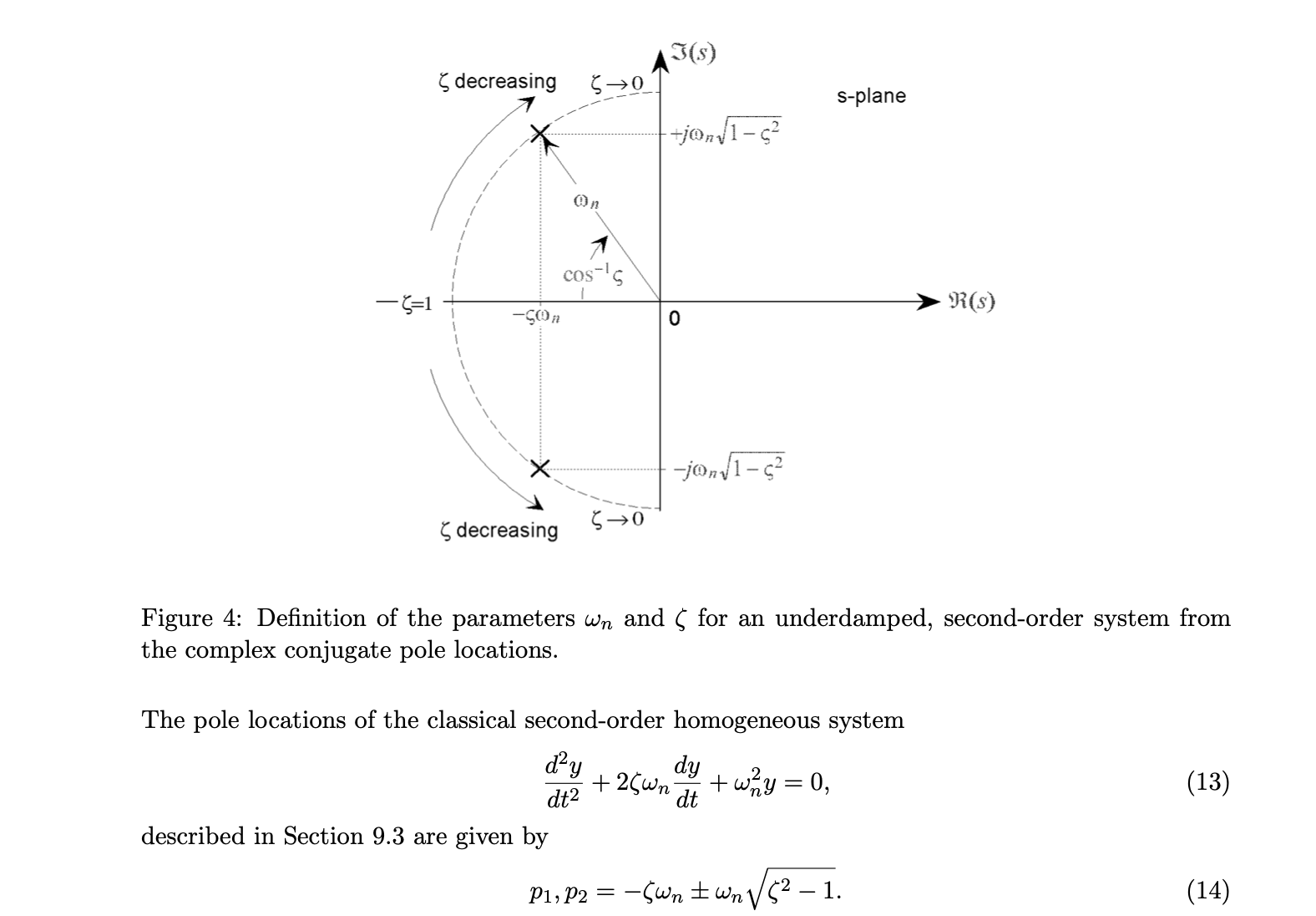

ich glaube Lutz hat die Frage ja schon im Wesentlichen beantwortet. Als Ergänzung noch dieses Skript, in dem der Zusammenhang zwischen der Polposition und Systemverhalten schön dargestellt ist: https://web.mit.edu/2.14/www/Handouts/PoleZero.pdf
Hier ist insbesondere Fig. 4 relevant, die auch nochmal als Screenshot angehängt habe. Man sieht, dass alle Pole in der linken Halbebene mit demselben Abstand zum Ursprung dieselbe Oszillationsfrequenz omega_n aufweisen. Die Dämpfung des Pols wird hingegen von der Position des Pols auf diesem Halbkreis bestimmt. Die Dämpfung zeta ist 0, wenn der Pol auf der imaginären Achse liegt. Und die Dämpfung zeta ist 1, wenn der Pol auf der reelen Achse liegt.
