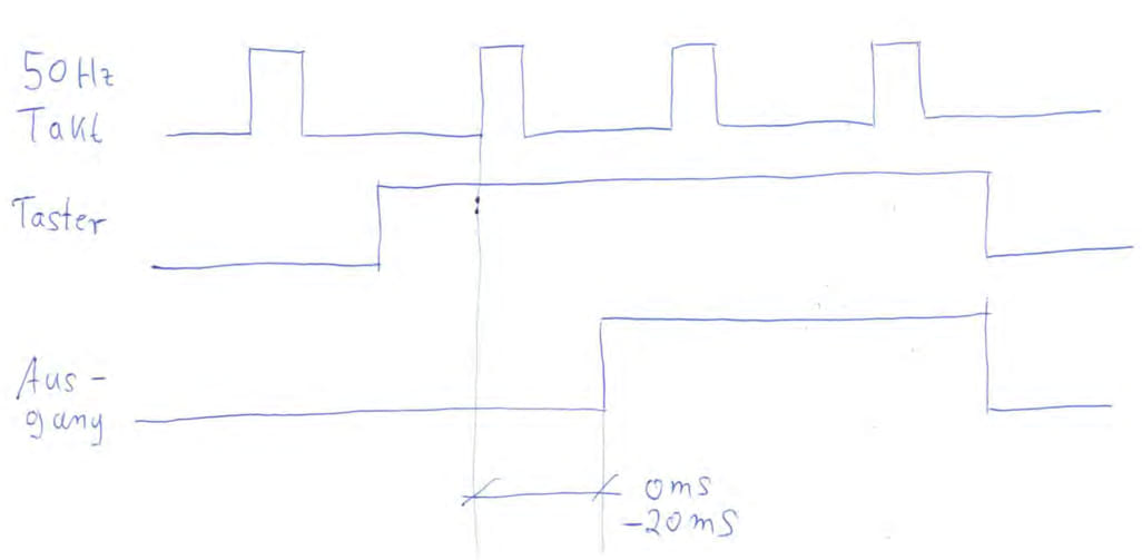

ich möchte ein Relais mit DC-Spule mit einem Taster netzsynchron zeitverzögert einschalten, siehe Bild:
"50Hz-Takt" ist ein netzsynchroner Rechteckimpuls, d.h. alle 20ms kommt ein Impuls.
"Taster" ist ein mechanischer, entprellter Taster, den ich mit der Hand drücke.
Wenn ich den Taster drücke, dann wird bis zur nächsten 50Hz-Flanke gewartet. Im Bild habe ich die steigende Flanke genommen, die fallende Flanke könnte man auch nehmen. Sobald die 50Hz-Flanke kommt beginnt eine einstellbare Zeit von 0ms-20ms zu laufen, nach deren Ablauf ich mein Relais einschalte. Wenn ich den Taster loslasse wird das Relais ausgeschaltet.
Bekomme ich das irgendwie einfach mit einem NE555 hin?
Danke.

OP #7836309
Peter N. schrieb:
50Hz und Taster UND-Verknüpfen und ein Monoflop damit starten.
Das geht so nicht. Eine UND-Verknüpfung liefert ein EIN, sobald beide Eingangssignale EIN sind. Die Zeit darf aber erst starten, wenn die Flanke des 50Hz-Taktes kommt, und nicht die Flanke des Tasters. Wenn das 50Hz-Signal EIN ist und dann erst der Taster, dann darf die Zeit nicht gestartet werden.

Nein.
Du brauchst ein FlipFlop das durch den Taster gesetzt wird (dadurch gleichzeitig entprellt, rücksetzen durch Impuls vom Monoflip) und ein MonoFlop mit deiner einstellbaren Zeit und möglichst mehreren Eingängen damit es startet wenn der 50 Hz Impuls kommt wahrend das FlipFlop gesetzt ist. Dann wird ein zweites FlipFlop gesetzt fur den Ausgangsimpuls, das bei loslassen des Tasters zurückgesetzt wird.
Also 74HC74 + 74HC221.
Und dann kommt noch das Problem, was beim Einschalten passiert, startet dann das MonoFlop ? Sollte egal sein so lange der Taster nicht gedrückt ist.
Also zumindest 2 ICs. Ein uC wäre 1 IC.

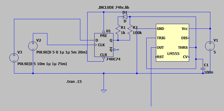

OP #7836400
Danke, laberkopp,
der 74HC74 war was mir fehlte. Ich habe mal grob etwas zusammengemalt, siehe Bild.
Das Loslassen der Taste (V3) wird zwar erst beim nächsten 50Hz-Puls (V2) übernommen, und der Kondensator C1 muß erst über D + R1 entladen werden, aber der Ausschaltzeitpunkt ist ziemlich egal.
Die Dimensionierung stimmt sicher noch nicht, aber es scheint zu funktionieren.
Nachtrag: wobei ich den Taster ja auf den invertierten Reset des NE555 legen könnte ...
#7836507
Weil du D als Daten verwendest.
Vergiss das.
Lege D an 5V.
Nur CLK setzt das FF. Immer.
Zurückgesetzt wird es durch den vom Timer erzeugten Impuls an CLR.
Vergiss auch deine NE555 Schaltung.
Nimm den 74HC221. Der hat 2 (verknüpfte) Eingänge und 2 (gegenläufige) Ausgänge und erledigt damit die Verkbüpfungen.
Und nutze ein weiteres FF am Ausgang.
