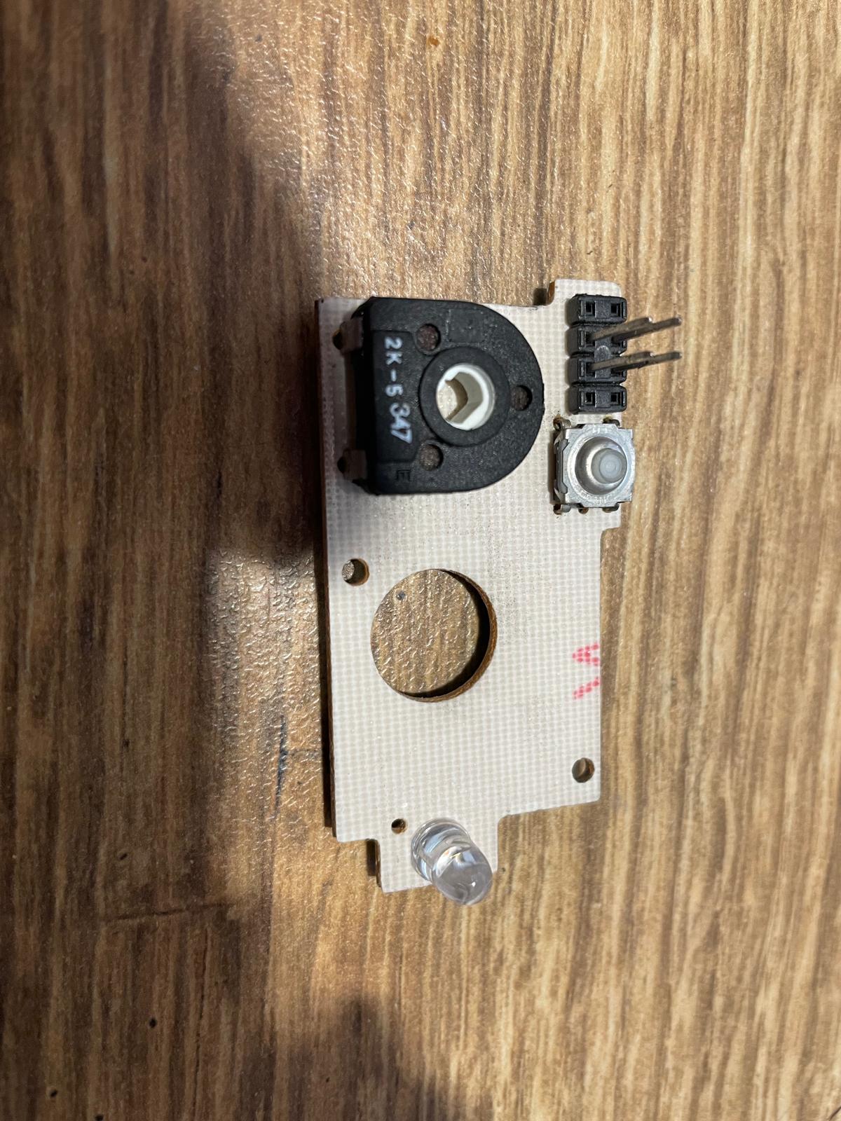

Hallo. Ich bräuchte ein neues Trimmpotentiometer. Was haben die Zahlen
da drauf für eine Bedeutung? Hab leider nix gefunden mit den Nummern.
Könnte mir bitte wer einen passenden verlinken? Ist von einer Webasko
Standheizung der Drehregler.
Schonmal danke im voraus.
MfG Michel

Wenn das Ding tatsächlich defekt ist, dann würde einen liegenden Piher
PT15 mit etwa 2k suchen.
von Michael B. (laberkopp)
Dein Problem ist nicht die 347, das kann die Serie oder
Herstellungsdatum sein, dein Problem ist fas Loch in das die Steckachse
passen muss.
Obwohl dein Trimmpoti kein Piher ist, vielleicht passt das Piher PT15
https://www.henri.de/Bauelemente/Bauelemente-Passive/Trimmer/Trimmer-T15-liegend/29790/2-5Kohm-Trimmer-Poti-T15-liegend-RM10x12-5-fuer-Steckachse.html

Danke für die schnellen Antworten. Hab den jetzt mal durchgemessen.
Scheint ok zu sein ausser bei ganz zu gedreht da hängt er manchmal bei
0,02 Ohm.
Weiß aber nicht ob das die Heizung beeinflusst. Da sind aber noch 2
Zahnräder verbaut die den Minischalter für die Leuchtdiode mit dem Poti
verbindet.
Vielleicht war da auch nur ein Zahn übersprungen.
Das Problem war daß die Diode manchmal gebrannt hat obwohl die das Poti
komplett zugedreht war und somit die Heizung minimal durchgelaufen ist
übers Wochenende. Montag war die Batterie leer vom Gabelstapler. Ich
teste das morgen mal obs daran gelegen hat.
Normal hätte die Diode gar nicht brennen dürfen da der Schalter über ein
Blech betätigt wird und das im Auszustand weit vom Schalter weg ist.
Wie gesagt ich prbier das morgen mal.
Bei Reichel haben die nur 2,2K. Hab bei Ali aber welche gefunden mit 2
und auch von der Aufnahme für die Achse sieht gleich aus.
Vertragen die Potis 12 und 24V. Bei Ali steht 12v. Der Stapler läuft
selbst aber über 24V. Weiß aber nicht wieviel die Standheizung hat. Die
wurde vor zig Jahren mal nachgerüstet.

Wenn die Widerstandsmessung keine Fehler/Sprünge zeigte, würde ich eher
mal die Auslösung des Mikroschalters genauer ansehen.
von Michel B. (michelb79)
Genau drauf geachtet hab ich jetzt beim Poti nicht auf Sprünge.
Zumindest ging es hoch auf 2,08 Ohm und runter auf ungefair 0.
Der Schalter ist iO den hab ich mehrfach maltretiert beim Durchgang
messen.

von Thomas S. (thommi)
Vergiss erstmal Ali. ob 2 kOhm oder 2.2 ist erstmal egal, den kannst du
schon bei Reichelt bestellen, wäre der defekt.
0.02 Ohm sind bei der Standheizung auch mit 0 Ohm gleichzusetzen. so
genau ist die Regelung nicht.
Das Poti gibt die Taktfrequenz der Dosierpumpe vor. je weiter du
aufdrehst, desto höher der Takt, und desto mehr Sprit wird reingepumpt.
Wurde die Standheizung immer für längere Zeit benutzt, oder immer nur
für kurze Zeit?
Ist es eine Dieselheizung?
Ich kenne mich jetzt mit Webasto nicht so aus, eher mit Eberspächer.
Aber wenn du mal die Glühkerze herausschraubst, dann findest du
wahrscheinlich auch bei Webasto ein Flammsieb, welches in der selben
Bohrung ist, und welches du dann mal herausfrickeln solltest. Evtl ist
das total versottet und müsste erneuert werden. oder mal mit einer
Gaslötlampe gut durchgeglüht werden, dass man das Sieb wieder erkennen
kann.
Austauschen wäre aber besser.
Ideal wäre es, wenn du eine Fehlermeldung auslesen könntest, und diese
hier mal schreibst.
Danke Thomas für
> kannst du
> für kurze Zeit?
> kann.
> hier mal schreibst.
Ok Danke für die ausführliche und kostruktive Antwort(das bekommen hier
nicht alle hin).:)
Die Heizung wird nur sporadisch mal genutzt wenn wir den Stapler über
längere Zeit nutzen(ab ca halbe Stunde oder so)
Es ist eine Dieselheizung und ob die jemals gewartet wurde oder wird
kann ich nicht sagen. Wir schaffen den immer zur Wartung und UVV zu
unserem Staplerservice. Ich denke mal nur wenn sie kaputt ist. Aber ich
kann mal bei denen Fragen ob die sowas prüfen.
Fehlermeldung glaub ich nicht. Das Ding ist Glaub ich Baujahr
18.Jahrhundert und hat keinerlei Display.
Aber ich hab den Fehler heute gefunden. Es hat an den Zahnrädern
gelegen. Wahrscheinlich hat mal jemand dran rum gewürgt sodass sie einen
Zahn übersprungen haben und das Blech dazwischen hat den Minischalter
immer leicht runter gedrückt.
Ich hab die sie jetzt wieder richtig gestellt. Jetzt merkt man auch
wieder ein deutliches klicken beim ein und ausschalten.
Nun ist wieder alles Tippi Toppi und 70 Euro gespart für nen neuen
Komplettschalter(meiner Meinung nach viel zu teuer wenn man erstmal rein
geschaut hat).
Nochmals vielen dank für eure Hilfe.
MfG Michel
Um das mal klar zu stellen. Ich habe hier niemanden als dumm
hingestellt. Im Gegenteil, ich habe doch geschrieben daß ich von der
Materie sehr wenig Ahnung habe. Ich kann Sachen mit meinem bescheidenen
Multimeter durchmessen wenn ich dann weiß was die für Werte haben müssen
und dann wenn nötig umlöten. Mehr nicht.
Ich wollte hier niemanden zu Nahe treten. Einzig die Äußerung von
Joachim fand ich völlig überflüßig von wegen veräppeln. Da bittet man um
Hilfe und bekommt so eine Antwort.
Lies den Text oben. Und ja auf dem Poti steht unter anderen 2k drauf
daher die Frage was die bedeutet. Damit werde ich auf das Thema nicht
mehr eingehen.
Allen anderen nochmal besten Dank für die Mühe.
Nochmal kurz zum Poti. Ich dachte es wäre eventuell abgenutzt oder
ähnliches weil die Leuchtdiode immer mal geflackert hat bei ganz aus.
Aber wie ich nun weiß wird durch den Schalter die Heizung erst aktiviert
und erst dann wird der Poti "aktiv".
Somit ist dann auch das Poti auszuschließen. Schalter war ok also
konnten es nur noch die Zahnräder sein. Leider hab ich das Teil schon
wieder verbaut sonst hätte ich nochmal ein Foto von der ganzen
Konstruktion machen können.
Nun denn nochmal danke an alle Beteiligten.
von Joachim B. (jar)
auch darauf hatte ich geantwortet und wenn mir jemand sagt das er 2 k
nicht erkennt und 2,08 Ohm mißt...............
Also stand dann wahrscheinlich auf dem Multimeter 2,08 KOhm (auf das K
hab ich nicht genau geachtet)was dann 2000 Ohm wäre. Ist das dann
richtig?
von H. H. (Gast)
> das K
> richtig?
Nein, nicht "K", sondern "k".
nur wird das nie so genau gesehen, schaue auf Bild im Eröffnungsbeitrag,
dort siehst du einwandfrei ein großes K, also halten sich nicht mal die
Hersteller an SI-Präfixe!
Naja gut dann sorry für den Irrtum. Jetzt bin ich etwas schlauer
von Rainer W. (rawi)
> dort siehst du einwandfrei ein großes K, ...
Wie willst du das anhand des Bildes beurteilen. Wenn die
Schriftauszeichnung "Großbuchstaben" gewählt wäre, kannst du das im
Aufdruck nicht unterscheiden. "Großbuchstaben" wird wegen der besseren
Lesbarkeit oft für solche Aufdrucke verwendet.
Viele Leute kennen den Unterschied zwischen Großbuchstaben und
Schriftauszeichnung "Großbuchstaben" nicht einmal.
> ... also halten sich nicht mal die Hersteller an SI-Präfixe!
Wer sagt den außerdem, dass das eine SI-Konforme Wertangabe sein soll.
Da nicht einmal eine Einheit angegeben ist, wird es sich eventuell um
eine freie Kennzeichnung handeln. Im Datenblatt findest du in solch
einem Fall, dass der Kennbuchstabe 'K' für eine Wertangabe in kΩ steht.
du willst Recht haben?
OK ich gebe dir Recht, nur konnte ich mich bei Potiaufdrucken seit der
Ausbildung vor 52 Jahren darauf verlassen, ohne ins Datenblatt zu
schauen, daß 2K für 2 Kiloohm steht obwohl K für Kelvin gilt und nicht
für kilo.
