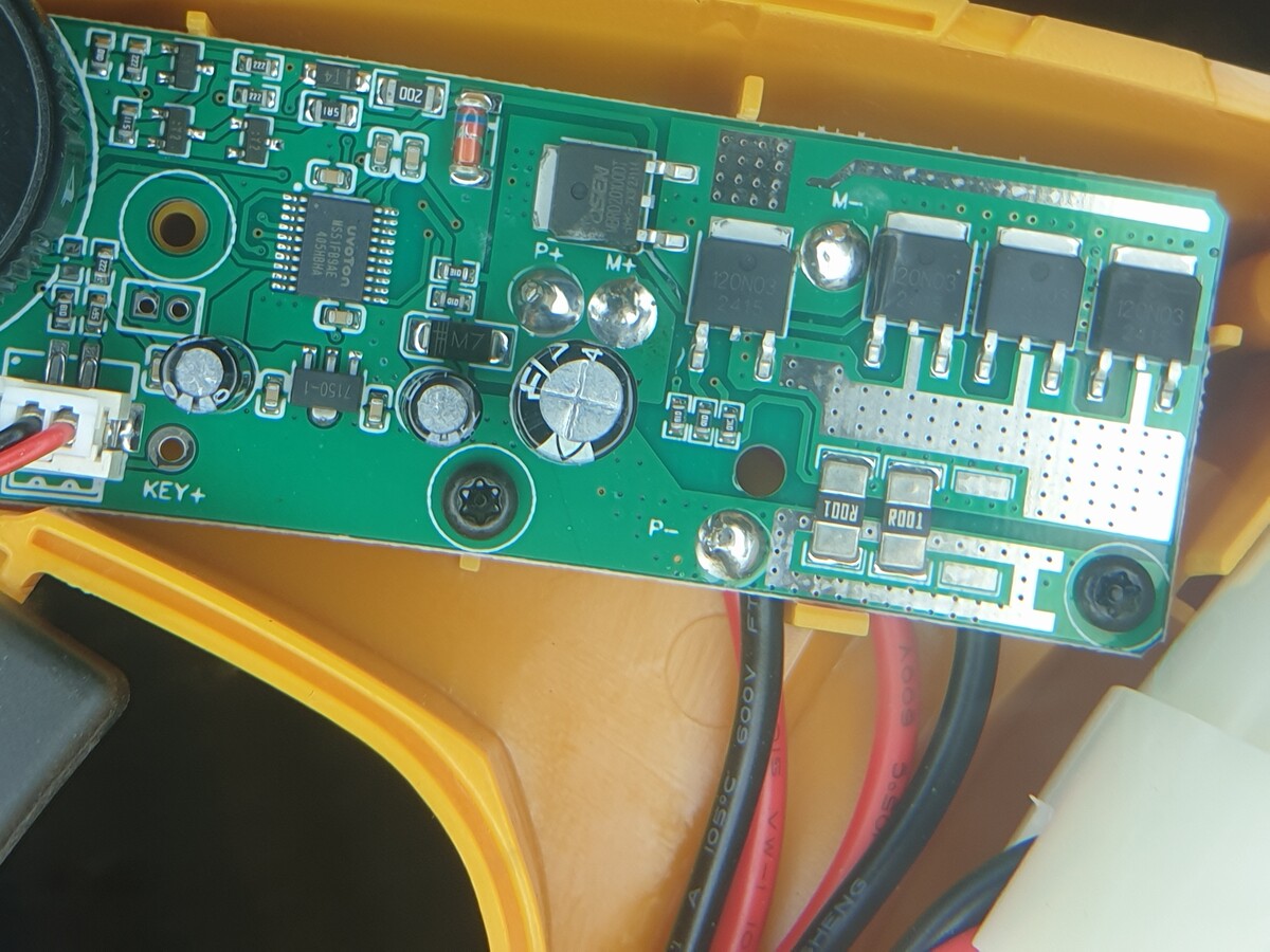

Hallo vielleicht kann mir einer von euch beantworten ob es möglich ist
den Sanftanlauf dieser Platine mit einfachen Mitteln außer Kraft zu
setzen.
Es handelt sich um ein Board eines 18 V Gebläses was immer nach neuer
Betätigung erst sehr träge anläuft bis es endlich die volle
Geschwindigkeit erreicht, was recht nervig ist.

Nein. Du müsstest den Mikrocontroller umprogrammieren.
Man könnte zwar neben die beiden 1 mOhm Widerstände einen dritten löten
und daher mehr Strom zulassen, doch ob die 4 parallelen MOSFETs den
Strom schaffen, ist unbekannt, und während der Lüfter die 18V aushalten
wird, wäre die Frage ob er dauerhaft einer Belastung (durch Staub, alte
Lager) übersteht die so einen 50% höherem Strom entspricht.
Naja, das ist eine einfache Chopper-Steuerung. Man könnte ein Monoflop
an die Gates der vier FETs für den Motor anflanschen und damit die
PWM-Impulse glattbügeln. Dann gibt's für den Motor nur noch ein Gas.
Vollgas. Ob's die Strommessung, Sicherungen, Kabel, Akkus und die
Mechanik ansich so toll finden? Keine Ahnung.

Bei dem Ding handelt es sich um ein günstiges Laubgebläse, was 1-6
Gebläsestufen hat welche man über ein drehrad einstellen kann.
Egal in welcher Stufe lässt er den Motor ganz langsam anlaufen dauert um
die 8-10 Sekunden bis er auf voll Gewschindigkeit kommt wenn man mit dem
Gerät arbeiten will und immer wieder die Zeit beim betätigen warten
musst ist das schon etwas nervig.
Für komplexe Sachen verfüge ich leider nicht über genug
elektroteschnisches Wissen, leider. Welches Bauteil reguliert denn den
Strom für den Motor und schaltet nach der Zeit voll durch auf 100 % ?
Weleche Aufgabe haben diese großen R001 Widerstände in dem Fall ?
Die Begrenzung funktioniert über den P- und M- Anschluss richtig ?
Google bitte nach Pulsweitenmodulation, oder Fahrregler für
Bürstenmotoren, dann muss keiner hier so viel schreiben, wie das
funktioniert.

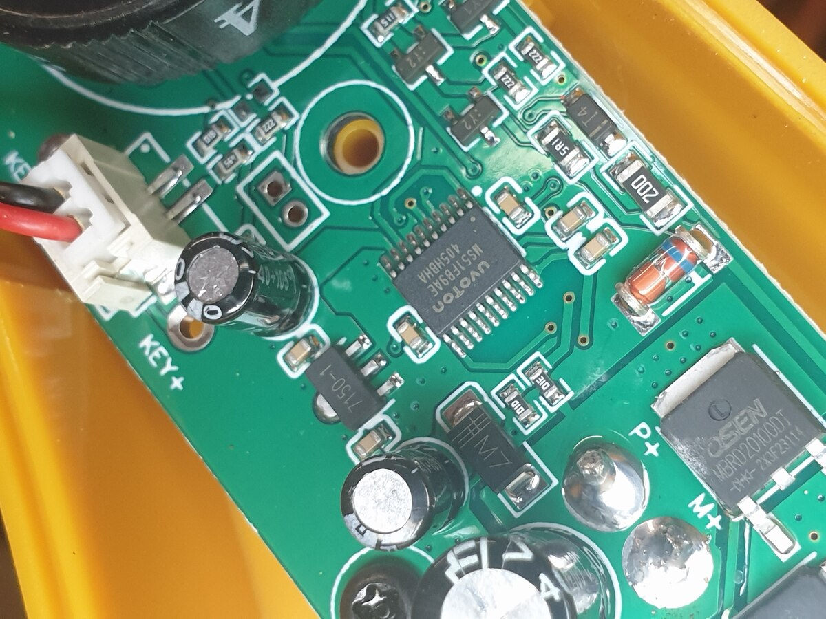

Die Regelung macht der Uvoton-IC, das ist ein Mikrocontroller und der
schaltet die vier 120N03 FETs mit einem PWM-Signal. Die Widerstände
dienen der Strommessung, könnte die Regelgröße für den Controller sein.
Es ist aber wirklich nicht so einfach, das umzubauen. Wenn Du die
Stufenschaltung beibehalten möchtest (und nicht nur Vollgas), dann wäre
es am einfachsten, sich den Controller "nackt" zu besorgen und das
Programm dafür (was bei einem werksneuen Controller fehlt) selbst zu
schreiben. Oder Umbau auf einen ATTiny, ATMega (evtl. Arduino), was
immer man da am besten findet.

Das ginge tatsächlich allerdings brauchst du einen dicken Taster, die 4
MOSFETs über den 0.0005 Ohm Widerstand zeigen dass erheblich Strom
fliesst, vielleicht 50A.
Besser wäre es also, mit dem Taster nicht den Motorstrom um die
Schaltung drumrumzuleiten, sondern die Gate-Ansteuerung der MOSFETs zu
tasten. Dazu muss man aber erst den Schaltplan extrahieren.
Wenn du das geschafft hast und der Motor per Vollgas startet wirst du
feststellen, dass so ein unbegrenzter Anlaufstrom eines so
leistungsstarken Motors leicht über 100A geht, und da deine 18V wohl aus
5 LiIon Zellen stammen und das Lithium-Akkupack eine Schutzschaltung
hat, wird die wohl wegen Überstrom abschalten. Das war's dann mit dem
Start-Booster.
Es gibt also Indizien dass es so auch nicht geht.
Wenn da etwas langsam hochfährt könnte das an einem Kondensator liegen,
der in der Schaltung noch was mitzureden hat.
Den verkleinern oder evtl ganz raus nehmen könnte schon reichen.

So, ich habe gestern mal ein wenig probiert:
Einen R001 Widerstand mit einem Dünnen draht überbrückt
-> keine Änderung
Einen R001 entfernt
-> keine Änderung
Beide R001 entfernt
-> läuft nicht mehr an
Mit einem Draht gebrückt
-> läuft wieder an bei gleicher Anlaufzeit
Frage ich mich wozu man diese Widerstände überhauot braucht ?

Um zu verhindern, dass bei blockiertem Motor der magische Rauch aus der
Elektronik und dem Motor entweicht.

Hallo, müsste ich den Gate Verbindungspunkt der 4 Mosfets mit x Volt
beaufschlagen das die Mosfets vom P- Anschluss zum M- Anschluss
durchschalten ? Also von S(P-) nach D (M-) durschalten ?
Es sind 120n03
von Andre K. (ghostrider85)
Ich habe nun versucht mal direkt an den Gate der 4 120n03 zu gehen wie
oben geschrieben, das Gebläse schaltet auch sofort ein, allerdings nicht
mit voller Leistung woran kann das liegen (etwa 80%) geschätzt woran
kann das liegen ? Hätte jetzt erwartet das die Mosfet voll durschalten

Ist wohl schwierig bei internem Oszillator. Und die Schaltverluste in
der Endstufe steigen dann auch (mindestens) um das Doppelte an.
Andre K. schrieb:
> Hätte jetzt erwartet das die Mosfet voll durschalten ??
Wenn die nur halb durchschalten, dann gibts recht zügig viel Wärme und
gleich darauf viel Rauch.
Was hast du da "direkt am Gate" gemacht?
Hast du mal das probiert, was
