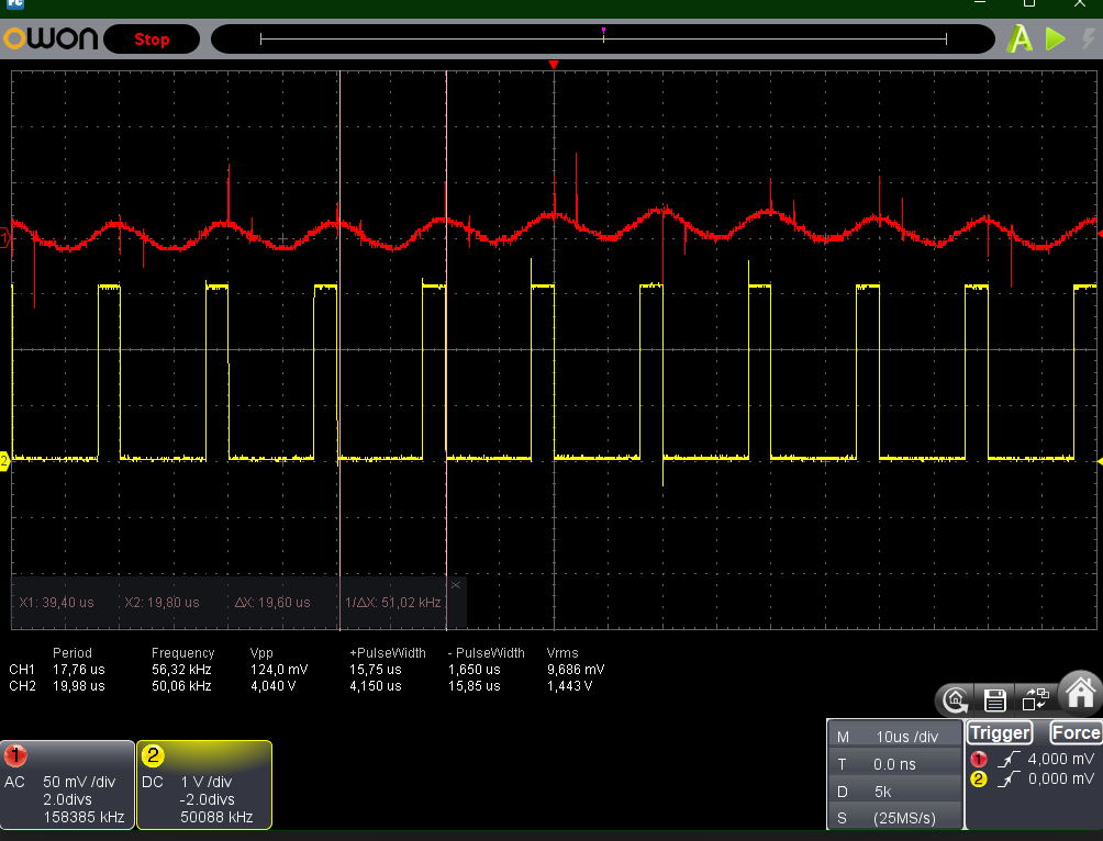

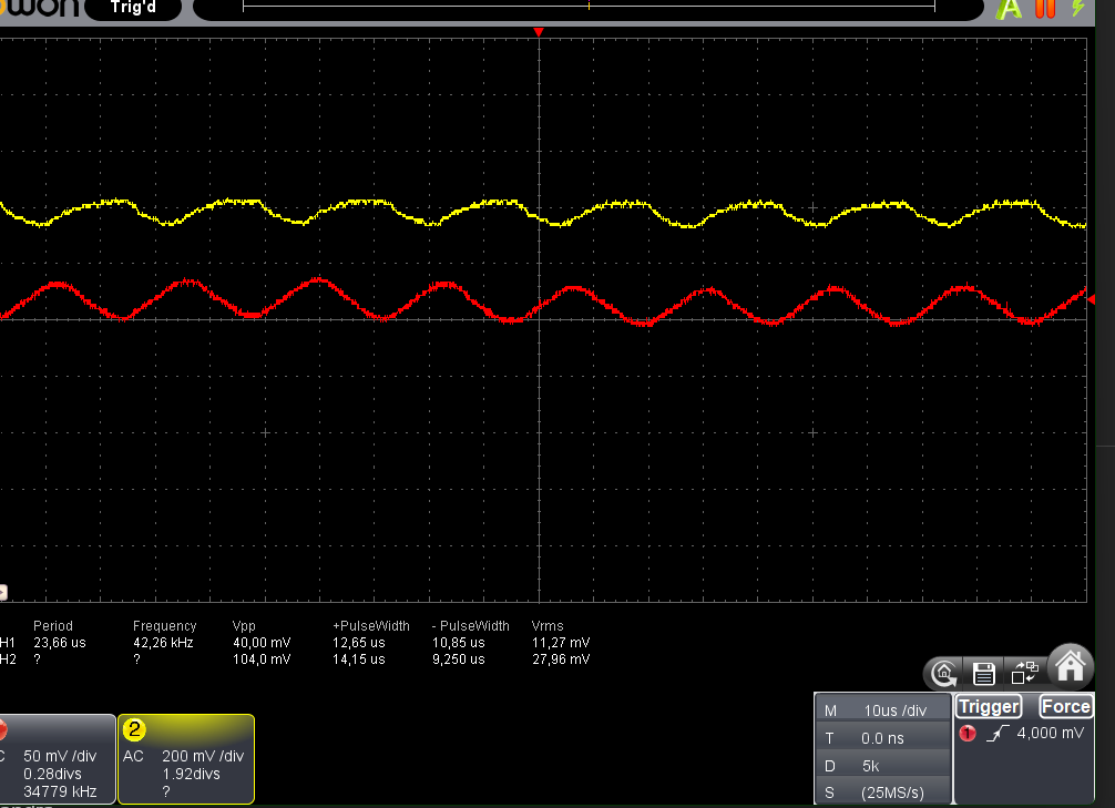

ich versuche hier aus einer PWM ein "glattes" Analog-Signal zu
generieren.
Das klappt in der LT-Spice Simulation auch ganz gut, real hab ich dann
aber einen deutlichen 50kHz Sinus auf der Analogspannung.
Was mich zuerst an die 50kHZ PWM denken lies, aber Pustekuchen!

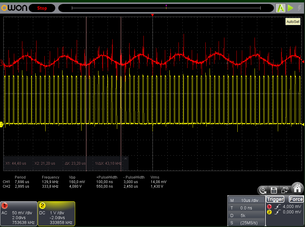

Eine veränderte PWM-Frequenz (100kHz, 333kHz oder 500kHz) resultieren
nur in einem ca. 40kHz Sinus und paar Spikes der PWM, die aber sehr wohl
messtechnische Artefakte sein könnten. Dass die Spikes nicht synchron
sind in beiden Kanäle schieb ich mal auf das günstige USB-Oszi das
vermutlich sequentiell abtastet?!?
Eigentlich hätt ich ja erwartet dass bei 10x schnellerer PWM die
Glättung besser wird ... aber es bleibt bei guten 40mVpp, egal ob 50
oder 500kHz.
Lediglich die Frequenz ändert minimal von 50kHz zu 40kHz
Hat da jemand eine Idee wo das herkommen könnte?

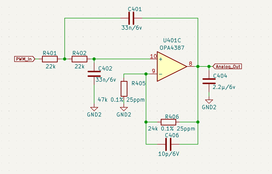

von Frank L. (lampe)
den C404 nicht an Pin 8 vom opv - 220 Ohm dazwischen
Frank
von Stephan (stephan_h623)
> Frank
Oder weglassen. Bei idealem Opv bewirkt der gar nichts. Bei realem Opv
lustige Schwingungen. Das dürfte dein Problem sein.
Wenn dann als Rc Glied wie von Frank geschrieben. 220 Ohm würde da grob
zur Grenzfrequenz des aktiven Tp passen.
Wobei ich den Sinn des Rc Glieds bei 50 kHz Pwm und Grenzfrequenz <500
Hz nicht so ganz sehe.
Wäre anders wenn die Grenzfrequenz bei 10 KHz läge.
von Rainer W. (rawi)
Noob A. schrieb:
> Dass die Spikes nicht synchron sind in beiden Kanäle schieb ich mal auf
> das günstige USB-Oszi das vermutlich sequentiell abtastet?!?
Bei 10µs/div und 25 MSa/s hast du 250 Abtastpunkte pro Kästchen. Wenn da
die beiden Signal einen Abtastpunkt versetzt abgetastet werden, wäre der
Versatz so gut wie nicht zu sehen. Das kannst du leicht prüfen, indem du
z.B. das selbe Rechtecksignal auf beide Kanäle gibst.

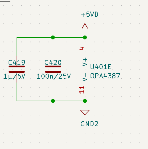

Bekommt der OP eine Versorgungsspannung und ist die abgeblockt? ;-)
Oder anders gefragt: wie sieht die Versorungsspannung des OP aus?

Japp, die 5V werden noch auf 3.3V längsgeregelt und die versorgt den µC
von Noob A. (strippenzieher)
gelb Versorgung, rot OP Ausgang
jetzt weiss ich wo ich weitersuchen muss, Danke!
von Udo K. (udok)
> oder 500kHz.
Die steilen Pulse der PWM koppeln dir auf den Ausgang (wahrscheinlich
über die GND Plane). Versuche mal die Geschwindigkeit der uC Pins auf
Minimum zu setzen. Achte auf einen kurzen GND Kontakt vom Tastkopf.
Der Sallen Key ist für solche Anwendungen untauglich (wie auch für die
meisten anderen).  Schnelle Flanken koppeln einfach auf den Ausgang über
die 33 nF. Bei hohen Frequenzen gibt es also nur schlechte Dämpfung.
Nimm einen MFB Filter, oder einen einfachen passiven zweifach RC ohne
GND Plane darunter.
Gruss Udo

OK, mit 5V aus einem guten Netzteil ist an der Versorgung rein gar nix
zu sehen, dennoch ein satter Sinus auf dem OP-Ausgangssignal (Eingang
wie gehabt per Poti)

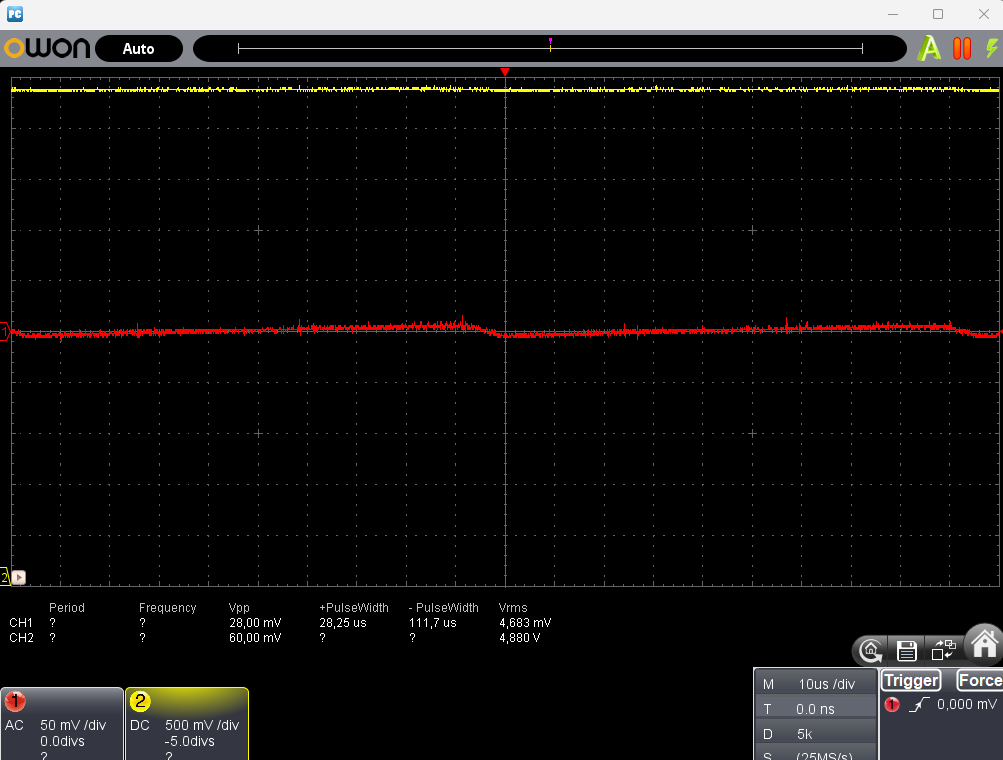

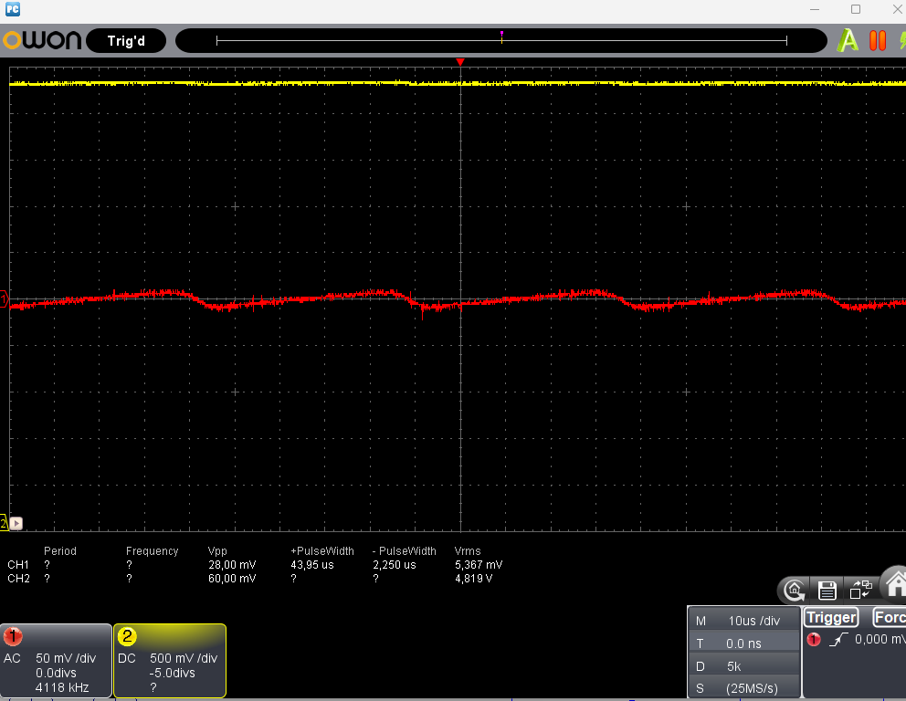

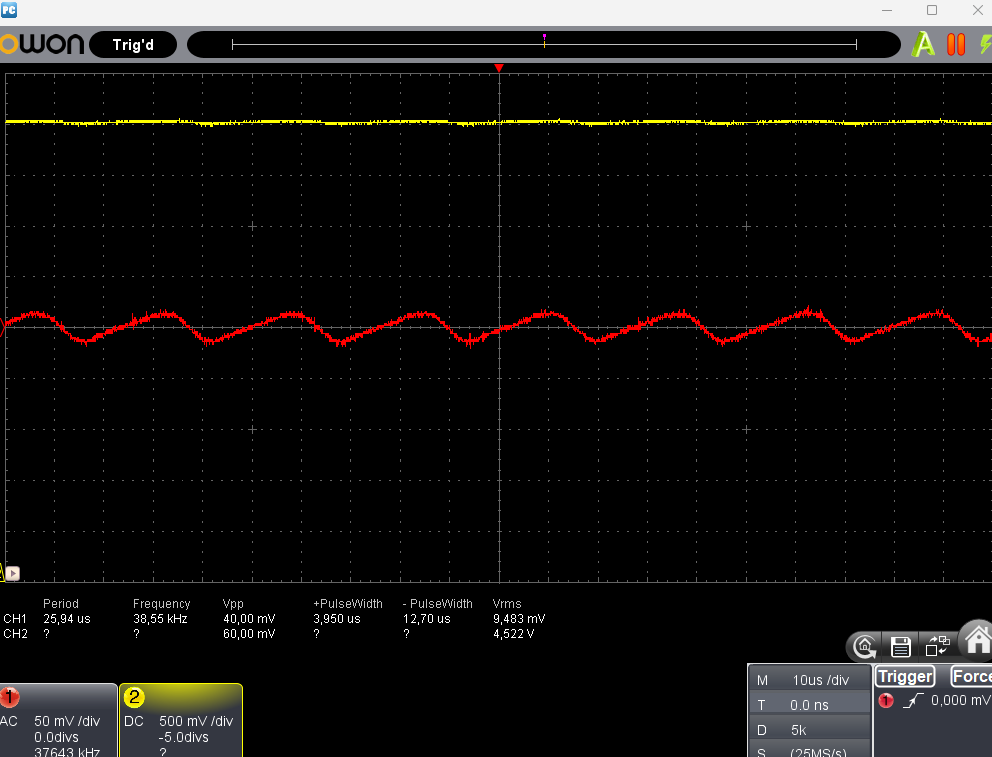

und noch eine Erkenntnis:
wenn ich mit der Ausgangsspannung an die 5V der Versorgung rankomme,
dann verringert sich die Frequenz und das Signal verformt sich Richtung
Sägezahn
1. Bild Vollausschlag (gelb=DC, rot=AC vom OPV out)
2. Bild 95% Ausschlag (4,8V out)
3. Bild 90% (4,5V out)
3. Bild 80% (4,0V out)

Jetzt seh ich das erst: C401 geht auf den positiven Eingang, erzeugt
also eine Mitkopplung. Die Verstärkung ist nicht weit weg von 1, also
"fast" einen Oszillator gebaut. Ist das Absicht?
Von welcher Schaltung sprichst du?
R402/C402 übersehen?
Hier kannst du ein paar Grundlagen nachlesen:
https://de.wikipedia.org/wiki/Sallen-Key-Filter
von Uwe (uhi)
Danke, kannte ich noch nicht. Heißt also, in der Theorie ist es
gewünscht, dass der C401 (indirekt) positiv auf den Eingang
zurückkoppelt. Die Schleifenverstärkung ist kleiner 1, es schwingt
nichts. Alles gut.
Meine Hypothese ist, dass in der Praxis die Schleifenverstärkung
"irgendwie" die 1 erreicht und daher ein Oszillator entsteht. Wenn ich
dass Bild mit dem Phasengang richtig lese, ist der bei der fraglichen
Frequenz an einem Scheitel nahe 360 Grad.
Aber warum sollte die Verstärkung in der Praxis anders sein als in der
Theorie? Falsch bestückte Widerstände? Fake-OPV?
Um die Hypothese zu prüfen, würde ich den C401 weglassen, und auf der
linken Seite des C401 einen Sinus einspeisen, und in aller Ruhe die
Punkte der Schaltung durchmessen, wieviel von dem Sinus dort ankommt.
Wenn am Ausgang die gleiche Amplitude rauskommt, ist beim Gain etwas
schiefgelaufen.
> zurückkoppelt.
Nein, in der Theorie liegt zwischen C401 und dem nicht invertierenden
auf den Eingang des OP ein Tiefpassfilter mit entsprechender
Phasenverschiebung, der zusammen mit der Phasenverschiebung über C401
deine "Mitkopplung" zunichte macht.

Die Verstärkung ist sehr nah an der theroetisch ermittelten.  Die 0 bis
3,3V werden sehr gut auf 0-5V umgesetzt.
Das ist ja auch nicht das Problem, sondern der 40-50kHz Sinus, der da
ungefragt mitreitet

> Was sagt dein Filterdesigntool? Zumindest bei 500khz haette ich da
> grosse Bedenken.
> Vanye
Werd ich tun, aber ausgelegt wars ja auf die 50kHz PWM

von Uwe (uhi)
> ungefragt mitreitet
Dass die Verstärkung bei DC stimmt, ist schon mal gut. Meine These ist,
dass die Verstärkung bei 50kHz so groß ist, dass über den
Rückkopplungspfad eine Schleifenverstärkung>1 entsteht und daher eine
Schwingung. Ich würde mal den C401 probehalber ausbauen und beobachten,
ob die Schwingung sich verändert.
Allgemeiner: verdächtige Bauteile minimal verändern (zB durch
Parallelschaltung) und schauen wie die Amplitude und Frequenz reagiert.
So bekommt man raus, welche Bauteile die Schwingung bestimmen.
