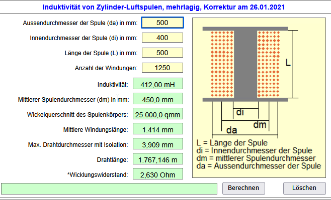

von Egon (egon12345)
> Schon mal die nötige C und L ausgerechnet
Ja, 400 mH und 2000 nf zum Beispiel…
Für die 400 mH fehlt mir der Bezug wie groß/ Kern und Draht, sorry…
Danke

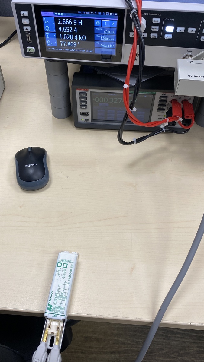

von Hp M. (nachtmix)
Mario M. schrieb:
> Wie wäre es mit einem Transformator?
Ja, Netztrafos und Drosseln von Leuchtstofflampen haben die benötigten
Induktivitäswerte, die du zudem leicht bestimmem kannst, indem du du die
Blindstromaufnahme am 50 Hz Netz misst.

Wenn du unbedingt eine Luftspule von einigen Henry wicklen willst, zur
zu!
Vorher kaufst du dir noch einen Bollerwagen um das Teil zu
transportieren,

von Schorsch M. (schorschm)
damit kämest du auf eine Resonanzfrequenz von ~178Hz  und eine Güte von
90 bei einem Gleichstromwiderstad von 5Ω-
Eine Spule von 400mH im Netz zufinden, dürfte keine große
Herausforderung sein.

Egon schrieb:
> Die Idee der Leuchtstofflampendrossel scheint gut, die haben wohl so 2-4
> Henry rum…
Das beantwortet das Internet, laut
https://kupfer.de/wp-content/uploads/2019/11/s180Leuchtstofflampen.pdf
hat die für 58 Watt um 880 mH.
Das ist keine Lufspule, sondern hat einen auf 50 Hz abgestimmten
Eisenkern.

von Jörg K. (joergk)
Dann wickel Dir doch Deine Luftspule.
Der oben schon genannte Hinweis mit dem Bollerwagen muß von meiner Seite
durch die Warnung vor dem Kupferpreis ergänzt werden :-)
1,7km Drahtdurchmesser 4mm kosten GELD!
Aber dafür kannst Du Dich an einer Sättigungsfreien Induktivität mit
Eine kleine Drossel von einer 18 W LS Lampe vom Schrott gefunden 😃,
schön handlich mit 2,6 Henry 👍
