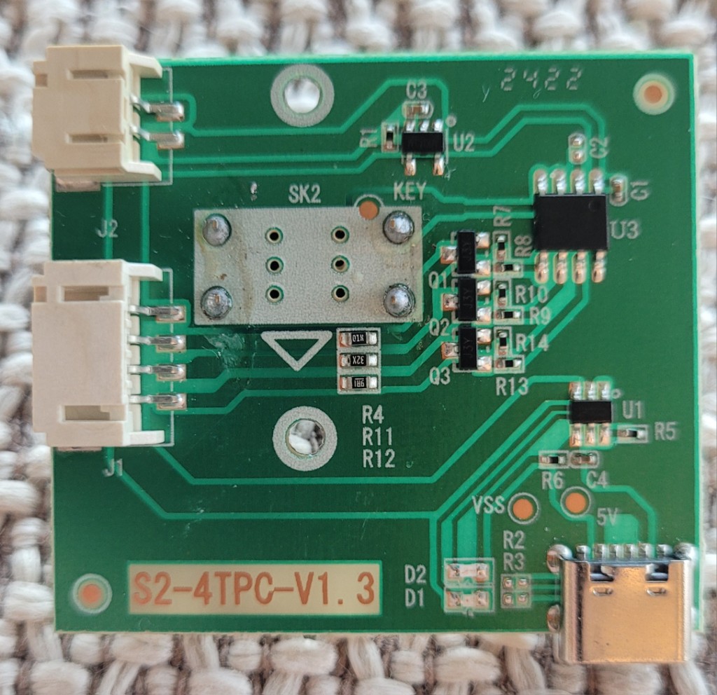

Ich habe hier eine LED Akku Lampe mit relativ kleiner Platine (darauf
steht S2-TPC-V1.3).
Mit extern geladenem Akku funktioniert die Lampe.
Also gehe ich davon aus, dass das Aufladen nicht funktioniert.

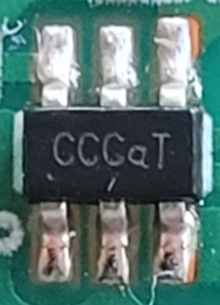

Schließe ich das USB-C Kabel zum Laden an wird ein 6 beiniger Chip nahe
des USB Ports sehr heiß (man verbrennt sich). Das ist der mit U1
gekennzeichnete Chip.
Daher gehe ich davon aus, dass dieser das Problem ist.
Auf dem Chip steht CCCaT oder CCCqT oder eins der C könnte auch nen G
sein. Hat einer ne Idee was das genau für nen Chip ist? Dann würde ich
versuchen den zu ersetzen bevor ich die Lampe entsorge.
Vielen Dank im Voraus für eure Hilfe
Grüße,
Max

Die ist ein einfacher LiIon Ladechip, offensichtlich ein Nachbau des
TP4057.
Von welchem Hersteller dein Nachbau stammt weiß ich leider nicht, aber
hier einige davon:
PJ4055, SL4057, SLM6401, LGS4084H, SLM4900-4.2

Wenn auf deinem Akku was zur Ladespannung steht, dann nimm einen mit
dieser Ladeendspannung, z.B. 4,2V.
Und den strombestimmenden Widerstand würde ich auf max 350mA ändern.

Der Ladestrom wird durch den Widerstand an Pin 6 bestimmt.
