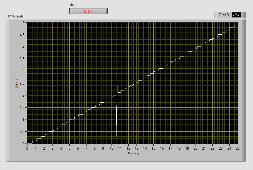

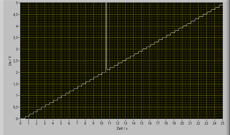

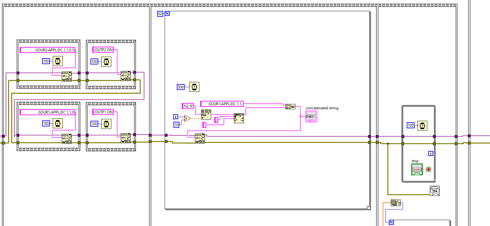

wer kennt sich mit der Programmierung von FGs der Marke RIGOL (DG1000Z-Serie) aus? Vermutlich ist mein Gerät DG1032Z nicht defekt (s. Diagramme) aber ich habe wahrscheinlich eine konstruktionsbedingte Schwachstelle aufgedeckt! Die Erzeugung eines treppenförmigen Spannungssignals durch die Arbitrary-Funktion 'DC' mit dem Befehl ':SOUR1:APPL:DC 1,1,X'verläuft problemlos (Diagramme)! X steht für die jeweilige Gleichspannung in Volt / auch als Offset bezeichnet!, die beiden Einser werden nicht berücksichtigt, müssen jedoch dort stehen! Zu meiner Überraschung sind Spannungsspitzen (Diagramme) zu erkennen! Und zwar immer wenn im oben genannten Befehl bei X die 2(2V!) durchlaufen wird! Dann macht es 'Klick' im DG1032z (internes Relais)! Hat jemand eine Idee wie ich mein Vorhaben anderes angehen kann? Ich brauche beliebige Gleichspannungen zwischen 0V und 5V im gleichen Prozess! Also der FG sollte in diesem Prozess kein 'Klick' machen!
Hier schaltet das Gerät intern die Verstärkung der Ausgangsstufe um. Das hört man an dem Klicken des Ralais.
Das wird wohl kaum gehen.
Bei meinen HP33120 habe ich ein ähnliches Problem. Ein Funktionsgenerator ist in erster Linie dafür gebaut um bestimmte Kurvenformen eines Signales zu generieren. Für eine Gleichspannungstreppe mit Hilfe des Offsets über einen weiten Spannungsbereich zu generieren ist der Funktionsgenerator nicht gedacht. Dafür gibt es andere Geräte, welche das besser können.

Wenn ich dich richtig verstanden habe, willst du letztendlich mit einem Arduino eine Spannung von 0-5V erzeugen, um damit ein 0-60V-Netzteil anzusteuern und suchst jetzt die Kennlinie. Was spricht dagegen, direkt die Arduino-Schaltung aufzubauen und deren Software eine entsprechende Rampe erzeugen zu lassen? Das ist ja schnell geschrieben und brauchst du so oder so irgendwann mal.
