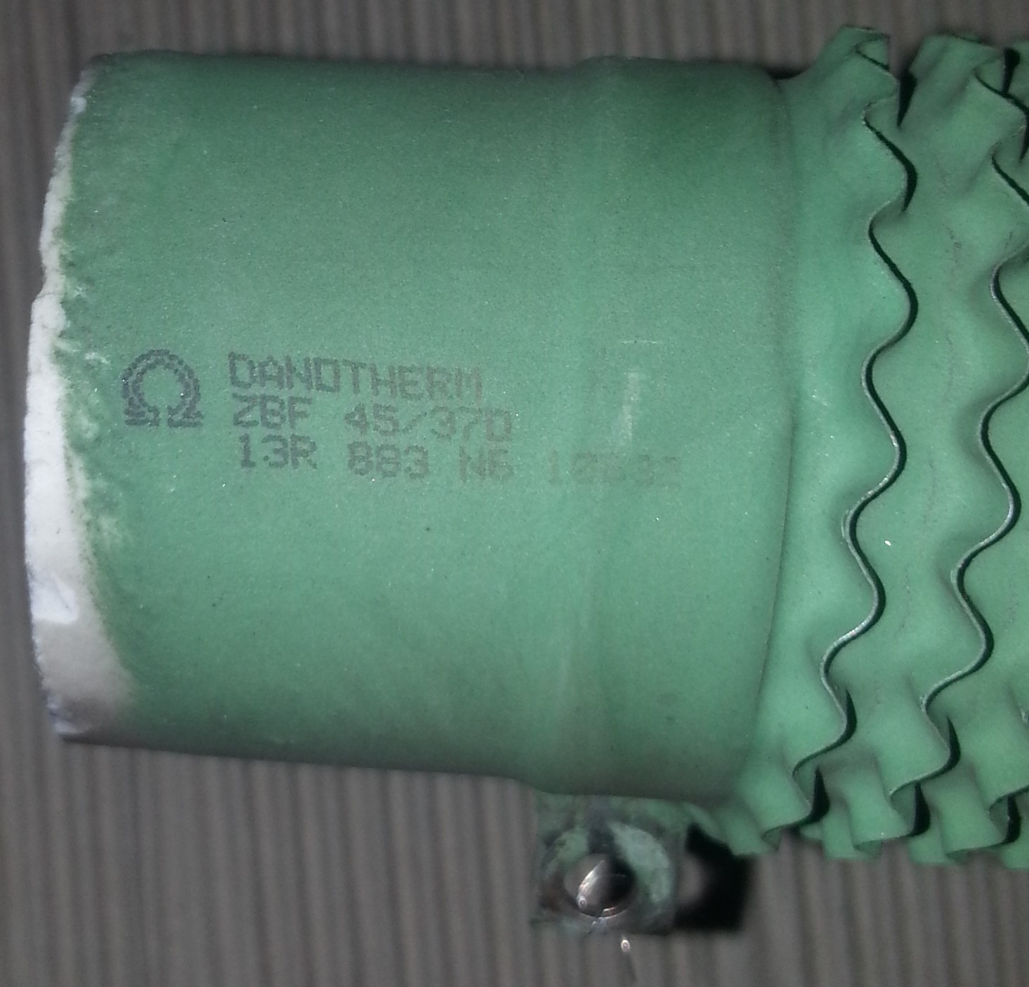

Hier hat doch letztens jemand "dicke Dinger" gesucht wenn ich mich
richtig erinnere. Ich hätte da noch zwei...
Danotherm ZBF 45/370, 13 Ohm, 600W/350°C (oder 6kW für 5 Sekunden).
Datenblatt:
https://www.5scomponents.com/Pdf/Vitreous%20Enamelled%20and%20Cement%20Coated.pdf
Beide haben eine Macke, die die Funktion nicht groß beeinträchtigen, bei
einem ist ein Stück des Keramik-Rohres weggebrochen und beim anderen
fehlt eine der Anschluss-Ösen (siehe Bilder). Sollte man putzen und ein
Kabel anlöten können, evtl. hartlöten falls man den vollen
Temperaturbereich des Widerstandes nutzen möchte.

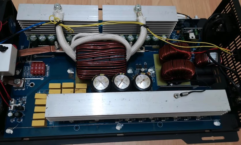

Was Teile für meinen Solarlader angeht, ich versuche im Moment, ein paar
kommerzielle "Resteplatinen" zur Teilegewinnung zu bekommen. Da werde
ich dann nur fragen müssen, ob mir jemand beim Identifizieren der
Spulenkörper und Kerne helfen kann. Teilweise sind solche Trafos auch
sehr "schlampig" gebaut (ich hänge dazu mal ein Bild dran, aus einem
defekten 6kW China-Wechselrichter 48V->230V), drei Ringkerne
aneinandergewickelt, die Hochstromwicklung nur drei lose Windungen da
durch. Leider weiß ich nicht, was das für Ringkerne sind und wo ich die
Kerne kaufen könnte.
