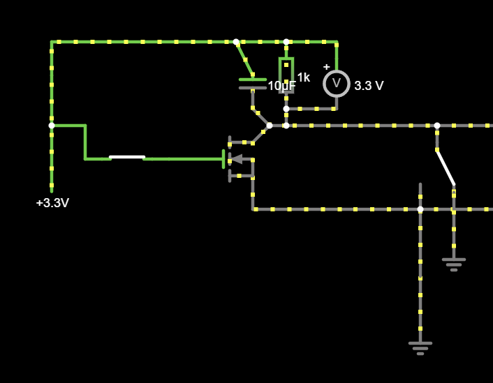

Ich versuche, eine "Selbstabschaltung" für meinen ESP8266 zu bauen.
Ich möchte Code vor der Abschaltung ausführen. Dafür verwende ich einen Logic-Level-N-Channel-MOSFET, dessen Gate von einem GPIO-Pin des ESP8266 gesteuert wird. Der GPIO-Pin wird auf HIGH gesetzt, sobald ich den ESP einschalte, und ich möchte ihn auf LOW setzen, sobald ich den Schaltzustand mit einem zweiten GPIO erkenne. Das Ein- und Ausschalten funktioniert größtenteils gut, aber ich habe Probleme, den Schaltzustand zu erkennen, da alle Schaltterminals mit einem GND Potential verbunden sind. Es handelt sich um einen Schiebeschalter mit 3 Terminals. Eines ist mit dem Batterie-GND verbunden, das Mittlere mit einem "common" GND, und das letzte ist mit dem MOSFET-Drain verbunden.
Gibt es eine gute Idee, den Schaltzustand zu erkennen? Meine Recherche hat mich in Richtung eines Spannungsteilers geführt, und das Lustige an dem Spannungsteiler (10k vom Erkennungs-GPIO zu 3,3 V und 3k3 vom MOSFET-Drain zum Erkennungs-GPIO) ist, dass er funktioniert, solange ich über USB-C mit meinem Laptop verbunden bin. Aber sobald ich auf meine Batterie umschalte, erkennt er den Schaltzustand nicht mehr.
Ich bin für jede Idee dankbar. In folgender Darstellung habe ich versucht den Kern der Schaltung zu extrahieren.

Die Schaltung ist Quatsch
Danke für die 'nette' Formulierung. Schaltung funktioniert in der Sim genau wie sie soll. Und bringt doch den Kern der Frage drüber oder? Ich nehme ansonsten gerne Hilfe an, die Frage präziser zu formulieren - danke.
Ja es muss ein Schiebe schalter sein, nein deepSleep ist keine Option. Gerne Ideen wie man anders eine verzögerte Abschaltung hinbekommt, die mir erlaubt vorher Code auszuführen. Aber DeepSleep ist leider aus mehreren Gründen nicht möglich.
Wenn du es nicht so machen kannst (oder willst), wie es alle machen, weil es sinnvoll ist, sage uns doch, warum nicht? Und noch eine Anmerkung: dein "Schaltplan" ist eine Zumutung, ein Stück Papier mit einer abfotografierten Bleistiftzeichnung wäre übersichtlicher.

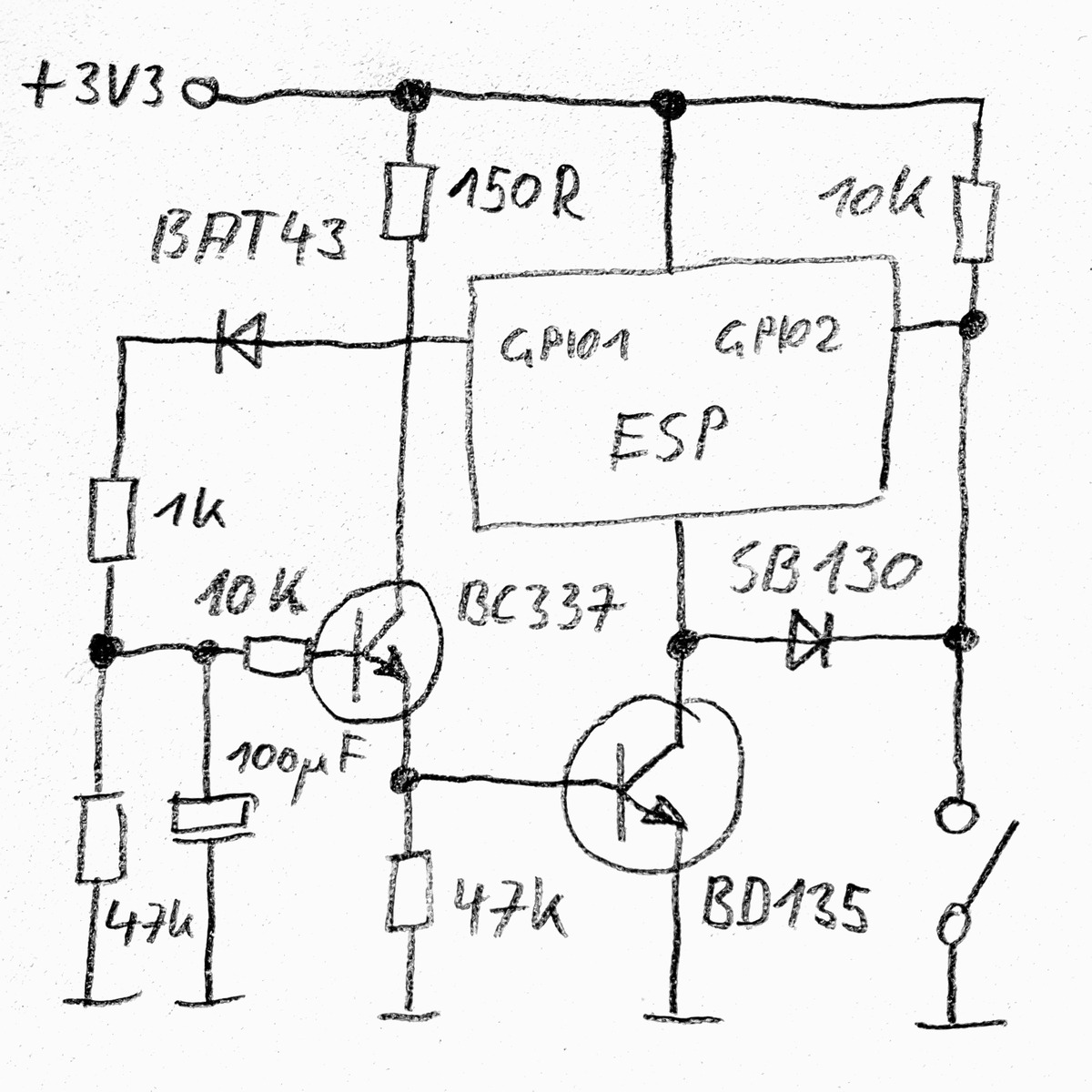

Mit der Schottkydiode SB130 kann man das Erkennen vom Abschalten realisieren und alle Codes können noch in Ruhe ausgeführt werden, egal wie lange das dauert. Durch den Einsatz der beiden Transistoren kann man sogar auf einen Logik Level N-MOSFET verzichten.
Aber ein Logik Level N-MOSFET ist auf jeden Fall besser, wenn man einen zur Hand hat!

Danke für die Vorschläge!
Die Schottky Diode war die einfachste Lösung und funktioniert wunderbar. Hatte noch IN5B19 da und verbaut. Außerdem konnte ich mir die Verbindung zu 3V3+ sparen, indem ich den internal pullup des GPIO benutze.
Danke für Hilfe :)
