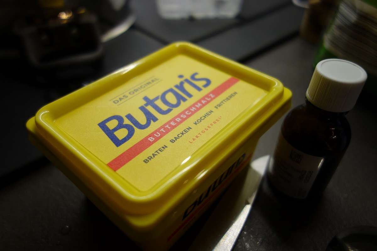

von Stefan L. (stefan_l134)
ich habe hier eine Kompaktkamera vom Typ Sony DSC-RX100 (1. Version).
Seit einiger Zeit macht die Kamera leicht verschwommene Bilder.
Besonders helle Objekte auf dunklem Hintergrund sind an den Rändern
ausgefranst. Auf dem Beispielfoto sieht man z.B. dass das Gelb an den
scharfen Rändern zum schwarzen Hintergrund noch etwas "abstrahlt". Der
Sensor der Kamera wurde bereits gereinigt. Was kann noch ursächlich für
dieses Fehlerbild sein? Verschmutzung auf einer der Linsen?
Danke & Gruß
Stefan

von N/a N. (gaindred)
Das sieht doch gar nicht so verkehrt aus. Die ausgefransten Stellen
liegen im Bokeh, also ausserhalb der Fokusebene. Die Blende scheint weit
geöffnet zu sein.
Wurde der Moduswahlschalter vielleicht versehentlich von "Auto" auf "A"
(Blendenvorwahl) mit offener Blende (z.B. F/1.8) umgestellt? Das kommt
schon mal vor.
Die EXIF-Daten wären bei solchen Beurteilungen interessant. Ist das das
komplette Bild oder nur ein Ausschnitt?
Einen Schärfetest würde ich eher mit einem ebenen, kontrastreichen Motiv
wie einer Zeitungsseite parallel zur Sensorebene machen.
von Marek N. (db1bmn)
Full Ack!
Das Objektiv ist ja mit  f/1.8 extrem lichtstark, was bei Offenblende
nur einen geringen Bereich für die Schärfentiefe bewirkt.
Bild mit EXIF würde sofort Klarheit bringen über eingestellte
Kombination Blende, Belichtungszeit und Empfindlichkeit.
Ansonsten: Schöne Cam. Gibt leider nicht mehr viele Kompakte mit
ordentlich Lichtstärke und Zoom.
von Bradward B. (Firma: Starfleet) (ltjg_boimler)
Eben. Die Tiefenschärfe ist halt nicht besonders, das ist sie bei
Makro-Aufnahmen selten. Die Ausleuchtung muss man verbessern. Ein
Grossteil des Rauschens wird wohl verursacht, weil bei wenig Licht das
Verstärker-Gain hochgeht. Die Pixelanzahl ist für heutige Kameras eher
gering (1200x800).
Wenn die Farbkanten unscharf sind, dann liegt das oft am Demosaicing des
Digitalsensors, auf das man keinen Einfluss hat. Man könnte den Sensor
gegenüber dem Motiv etwas verdrehen.
Anbei farbreduzierter Ausschnitt mit Bildinformationen, EXIF-Info ist
sehr dürftig.
Hier empfiehlt sich eher ein "Grundkurs Fotografie". Gibt's manchmal an
der Volkshochschule.
* https://www.youtube.com/watch?v=fpNTtKhc4CY
* https://www.foto-kurs.com/belichtungsdreieck.htm
Da zum Manual:
https://www.sony.com/electronics/support/res/manuals/D032/54fbbd988c3b9fe78d7f89fd9d2d093e/D0321005M.pdf
Demnach sollte die Kamera (und damit unbeschnittene Stand-Bilder) ca. 20
MP haben.

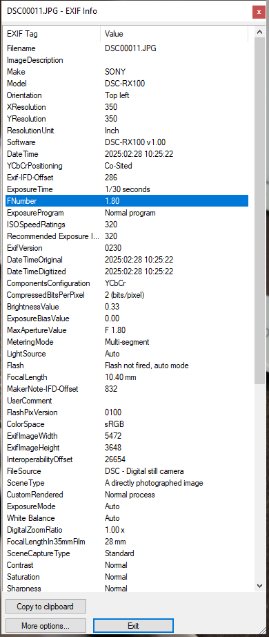

von Andreas B. (bitverdreher)
Stinknormale Nahaufnahme mit offener Blende (->Bokeh). Fokus liegt etwas
links unten.
Die Exif Daten duerften schon lange weg sein, da das obige Bild nur
200kB hat. Die RX100 hat uebrigens ca. 5400x3600 Pixel Aufloesung.
Also zeig mal die EXIF Daten.
von Motopick (motopick)
Mit 1200x800 Bildpunkten kann man nicht viel beurteilen.
EXIF von der Kamera sehe ich ueberhaupt nicht:
  ExifToolVersion = 12.37
  Directory = .
  FileSize = 196276
  FileModifyDate = 1740666474.23649
  FileAccessDate = 1740666474.23649
  FileCreateDate = 1740666474.1232
  FilePermissions = 33206
  FileType = JPEG
  FileTypeExtension = JPG
  MIMEType = image/jpeg

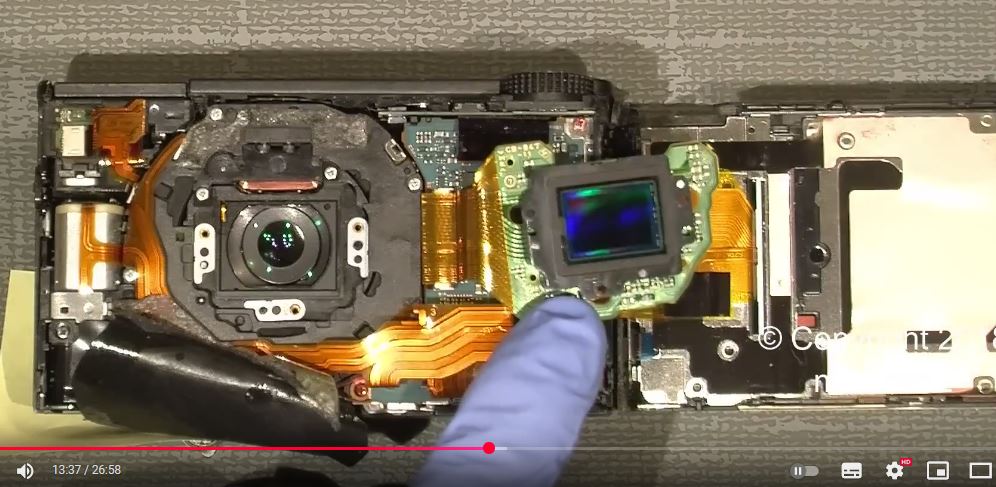

von Michael L. (nanu)
Harald K. schrieb:
> Stefan L. schrieb:
>> Der Sensor der Kamera wurde bereits gereinigt.
> Wie das bei einer Kompaktknipse mit fest verbautem Objektiv gehen soll,
> würde auch ich gerne wissen.
Das geht auch bei Kompaktkameras, meist: Gehäuserückseite abbauen, ein
paar Streifenleiter lösen, vielleicht noch eine Platine entfernen und
schon ist man an der Sensorplatine, die meist auf der Objektivrückseite
angeschraubt ist. Je moderner die Kamera, desto einfacher, da durch
gestiegende Integration weniger störendes Zeugs im Gehäuse ist.
> Bei so einer Kamer ist ein Verschmutzen des Sensors ausgesprochen
> unwahrscheinlich und daher eher sinnlos.
Die Objetive sind leider nicht "dicht". Da findet man über Haare, Staub
bis Sandkörner vom Strand eigentlich alles.
> angeschraubt ist.
Hab mal das Video laufen lassen bis nach ner knappen Viertelstund der
Sensor soweit freigelegt ist, das man mit Putzen anfangen könnte.
Natürlich stellt sich die Frage, wie sauber und justiert man das Ganze
nach der Reinigung wieder zusammenbastelt, es wird ja nicht jeder
Bastelkeller den Anforderungen an einen Optik-Reinraum erfüllen. Und wer
trägt schon freiwillig Haarnetz. Ob der Durchschnittsknisper das
erforderliche Werkzeug parat hat, darf auch hinterfragt werden.
Na wenn der Dreck nicht während der Öffnung der Kamera zwecks
Nachschauen reingerutscht ist ... nach meiner Erfahrung ist eher
Kondenswasser (kommt schon mal vor im Dschungel) ein Problem als Haare
oder Sand. OK, meine Kamera ist auch die meiste Zeit in der Kameratasche
und wird nie ausserhalb einer qualifizierten Werkstatt geöffnet.
vielen Dank für die zahl- und hilfreichen Antworten. Einen mechanischen
Defekt kann ich auch nicht ausschließen. Ich habe die Kamera geschenkt
bekommen, da sie "nicht mehr so schöne Fotos macht". Anbei noch mal ein
paar Aufnahmen im Originalformat (Automatikmodus). RAW-Aufnahmen gehen
leider nicht.
Zum Vergleich habe ich auch noch ein Handyfoto mit dazu gepackt. Der
Unterschied ist mMn schon erheblich (zugunsten des Handys).
Danke für die Bilder inkl. komplettem EXIF.
Wie vermutet, ist die Blende voll aufgerissen auf 1,8.
Das "A" ist nicht der Automatikmodus, sondern die Blendenvorwahl (engl.
aperture = Öffnung).
"Automatik" wäre eher das "i" (für intelligent) mit dem buntem
Kamerasymbol.
Ist halt wenig Licht in der Szenerie, reicht grade mal für 1/30 s
Exposure.
Dort eine IMHO sehr gute Anleitung zum Thema Schärfentiefe und Blende:
https://journal.markusthoma.com/kamera-blende/

von Manfred P. (pruckelfred)
Stefan L. schrieb:
> Anbei noch mal ein
Ich sehe auf den Bildern keine verwertbare Information, was soll mir der
Fleck auf der Bretterwand sagen?

von Rene K. (xdraconix)
Es ging nicht um den Bildinhalt, sondern ausschließlich um die EXIF
Infos.
