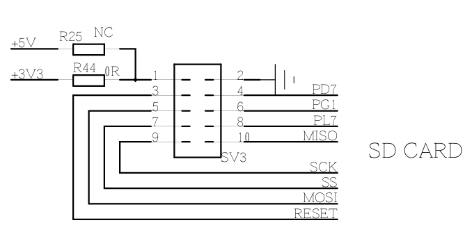

von Andi (beefi)
Danke für den Hinweis, das mit der ISP-Möglichkeit über den SD-Card
Anschluss habe ich glatt übersehen. Sebastian, vielen Dank für den
Auszug aus dem Schaltplan.

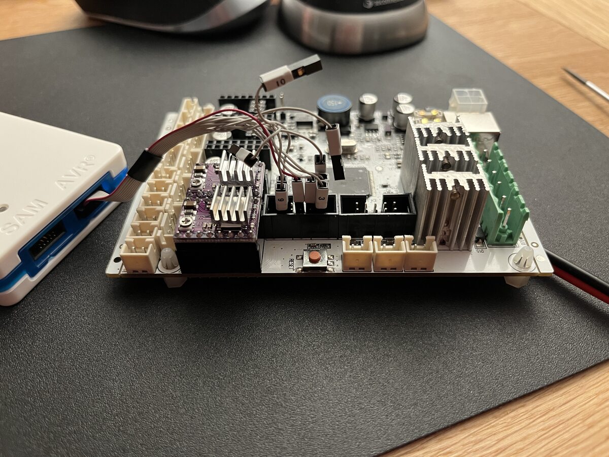

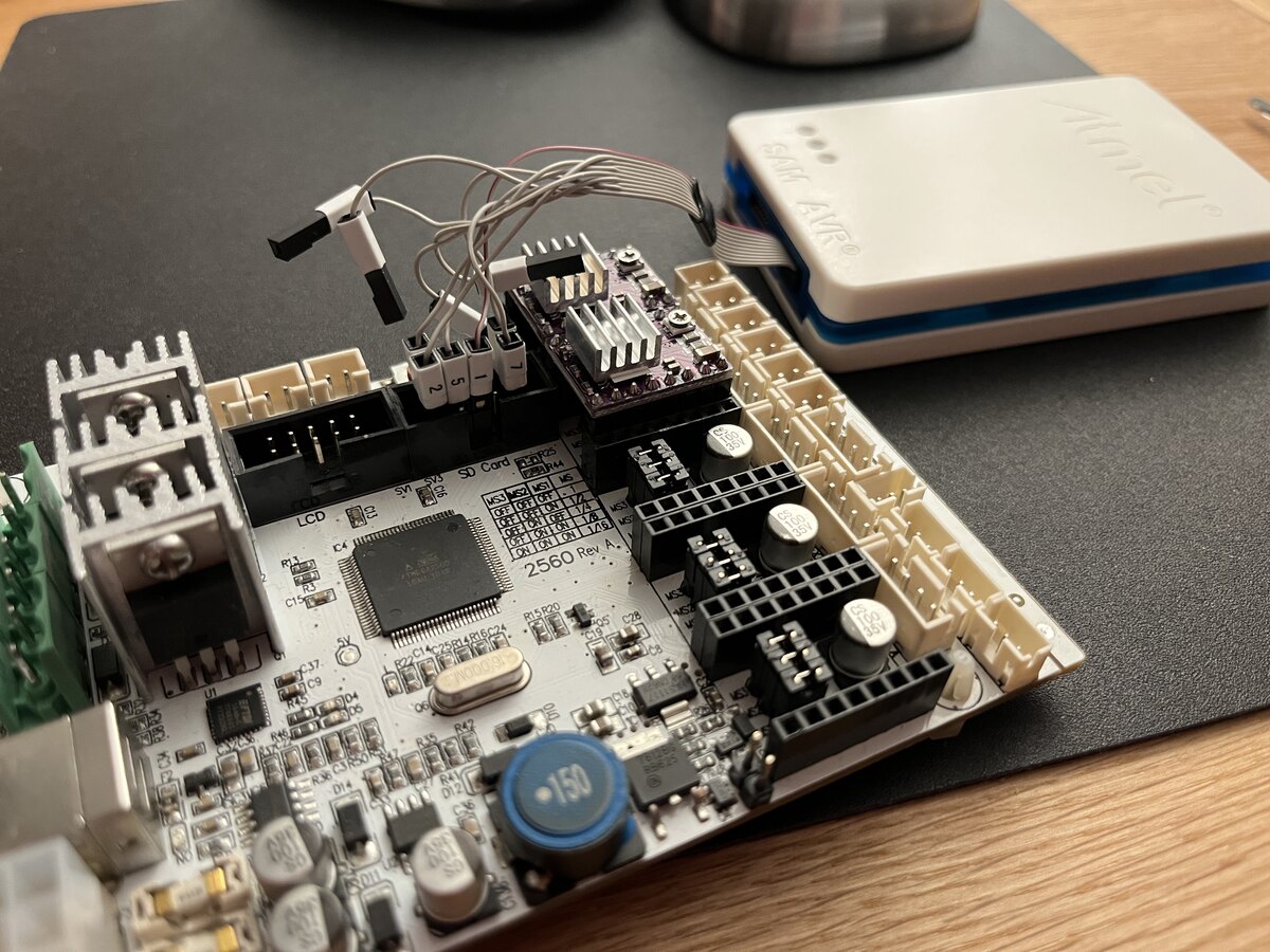

Jetzt wollte ich es mal ausprobieren und bekomme es aber leider wieder
nicht hin. Verwendet habe ich den Atmel-ICE...sowohl mit AVRDUDE, als
auch mit Microchip-Studio bekomme ich keine Verbindung zum Controller
bzw. kann die Signatur nicht auslesen. Der Programmer misst lediglich
0,3-0,5 V an der Platine.
Kennt sich jemand mit dem Atmel-ICE aus? Bisher verwendete ich lediglich
den ISP-Adapter für die standardisierte ISP-Pfostenbuchse. In diesem
Fall sind die ISP-Anschlüsse ja anders auf der SD-Buchse verteilt, so
habe ich den anderen Adapter verwendet...ich nehme schon an, dass die
aufgedruckten Ziffern dem entsprechenden Pin eines ISP-Anschluss
entsprechen?! :)
Die Platine habe ich natürlich auch mit Strom versorgt.
Ebenso habe ich für VCC den Pin 1 des daneben liegenden LCD-Anschlusses
probiert.
Hättet ihr noch einen Rat für mich?

von Andi (beefi)
So, es funktioniert jetzt :)
Falls jemand mitliest und zufällig das gleiche Board hat...die
Pfosten-Buchsen sind (zumindest bei mir) falsch herum aufgelötet. So
habe ich die Pins natürlich vertauscht.
Draufgekommen bin ich über dieses Video:
https://www.youtube.com/watch?v=yVgReNF1KQA

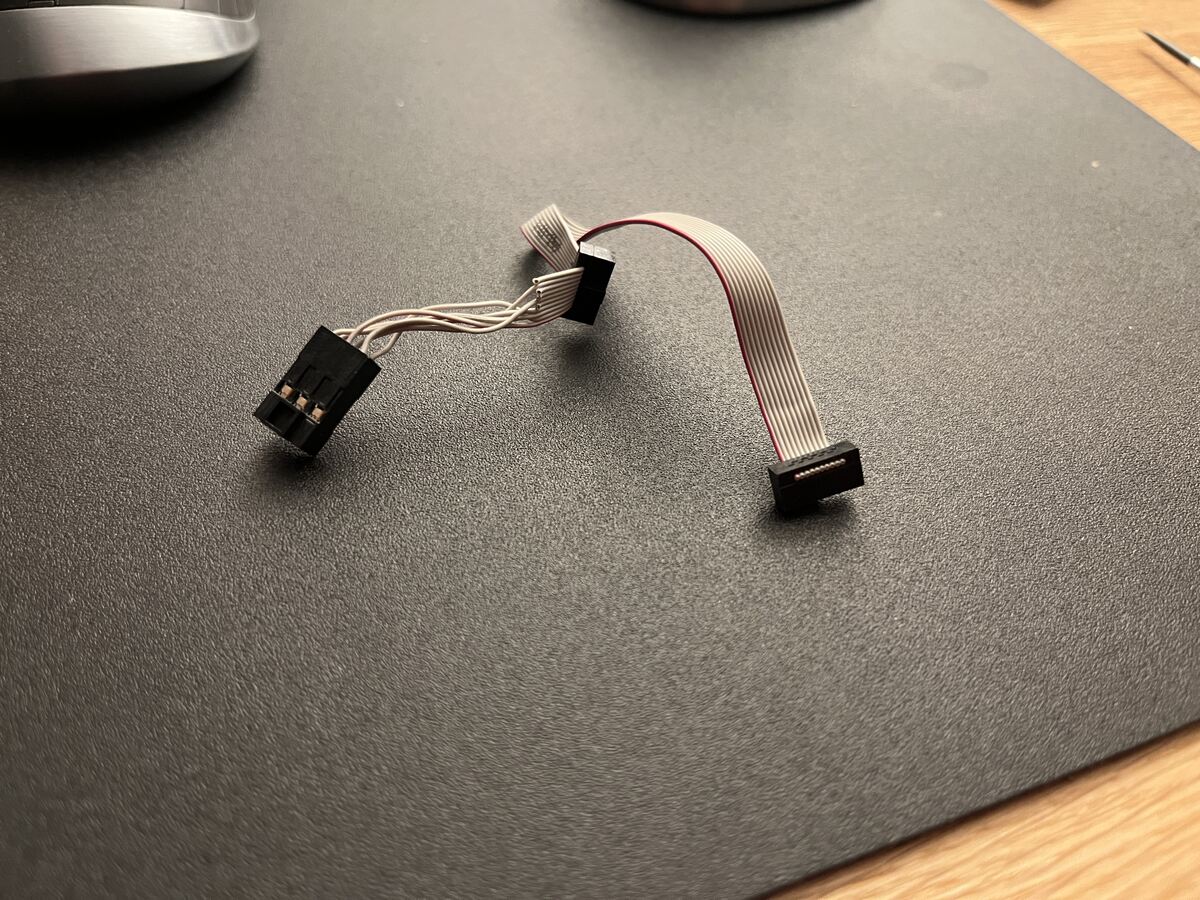

von Harald K. (kirnbichler)
> entsprechen?! :)
Die entsprechen der Nummer im Flachbandkabel. 1 ist mit einem roten
Streifen markiert.
Wie sieht denn Dein sonst genutzter ISP-Adapter aus? Dein Atmel-ICE hat
ja kein Flachbandkabel in 0.05"-, sondern eins im 0.025"-Raster, so daß
es mit entsprechender Schneidklemmbuchse auf Stiftleisten im 0.05"-
statt des üblichen 0.1"-Raster passt.
Dazu gehört also sowieso ein Adapter. Sieh Dir den mal genau an ...

von Andi (beefi)
Wir haben jetzt zeitgleich geschrieben, den Fehler konnte ich
zwischenzeitlich finden (steht weiter oben geschrieben).
Harald, im Anhang ein Foto vom üblichen ISP-Adapter des Atmel-ICE.

von Sherlock 🕵🏽‍♂️ (Gast)
Logisch, ohne Stromversorgung
Davon sehe ich nichts,
Tue dir und uns allen einen Gefallen: Zeige echte Fotos vom Aufbau,
keine irreführenden Fake-Fotos.
von Andi (beefi)
Dann tue dir und uns allen bitte ebenso den Gefallen, die Fotos genauer
anzusehen und den geschriebenen Text zu verinnerlichen, bevor du eine
solche Formulierung verwendest.
Die Fotos sind natürlich echt und waren der tatsächliche Aufbau. Wenn du
das sogenannte Fake-Foto genauer angesehen hättest, wirst du auch sehen,
dass unter der Platine noch eine Stromleitung hervorkommt. Da ich den
Stecker für die offizielle Buchse aktuell nicht da habe, habe ich
vorübergehend für Tests eine Ersatzleitung angelötet. Ja, auf dem Foto
hatte ich leider das Netzteil ausgesteckt, daher leuchtet keine
LED...das Foto diente jedoch lediglich dazu, um den Anschluss der
nummerierten Stecker zu zeigen. *Ich habe es aus diesem Grund explizit
dazu geschrieben, dass ich es mit Strom versorgt habe.*
Wie du sicherlich auch gelesen hast, hat sich das ganze auch aufgeklärt.
Wastl hatte den richtigen Riecher, der Fehler lag am Board...die Pegel
haben gar nicht gepasst.
Wer hätte gedacht, dass die ganze Buchse verdreht aufgelötet ist, wenn
in früherer Anwendung die Funktion mit Display und SD-Kartenleser
funktioniert hat...auf den separaten Komponenten waren die Buchsen
wahrscheinlich auch verkehrt herum.
