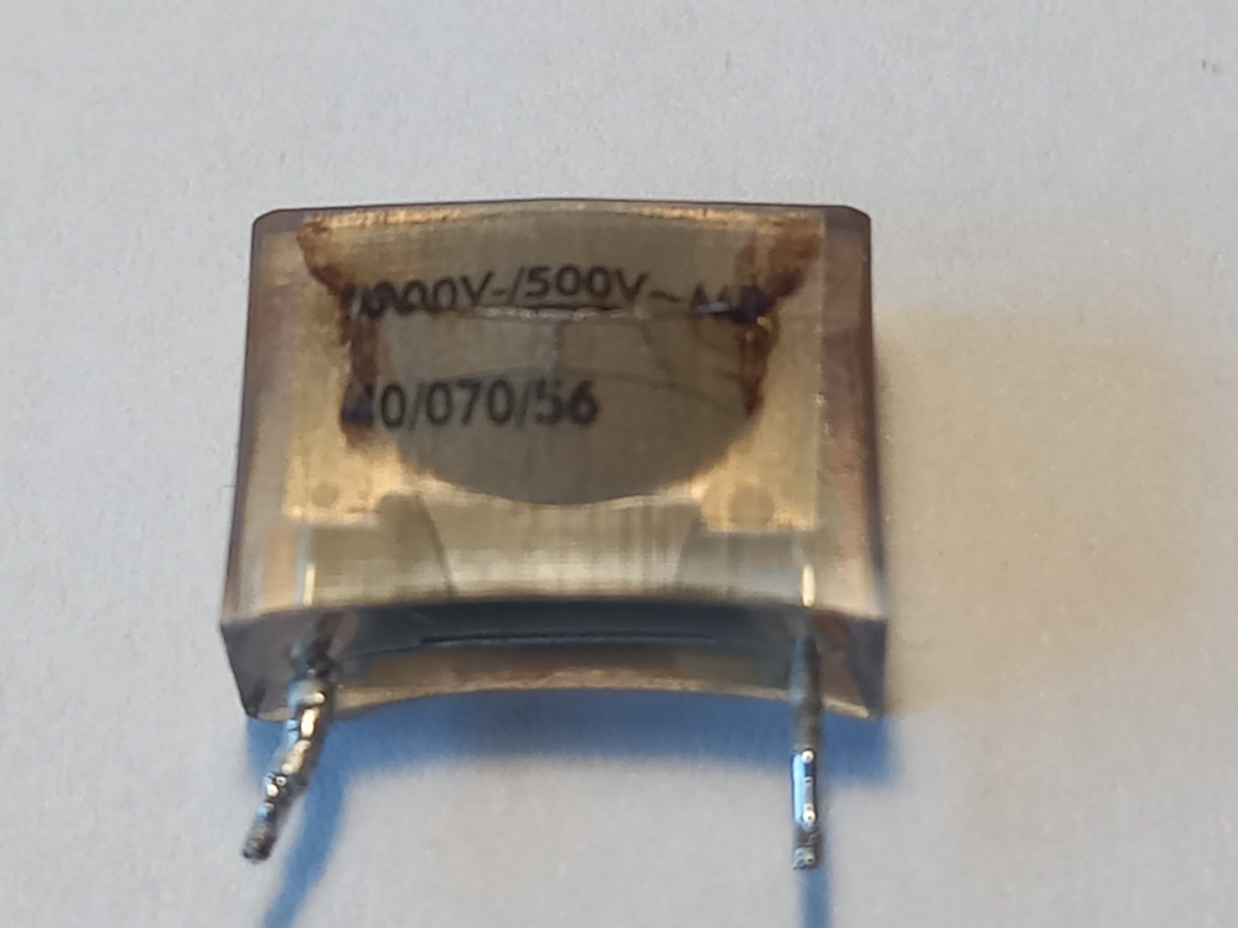

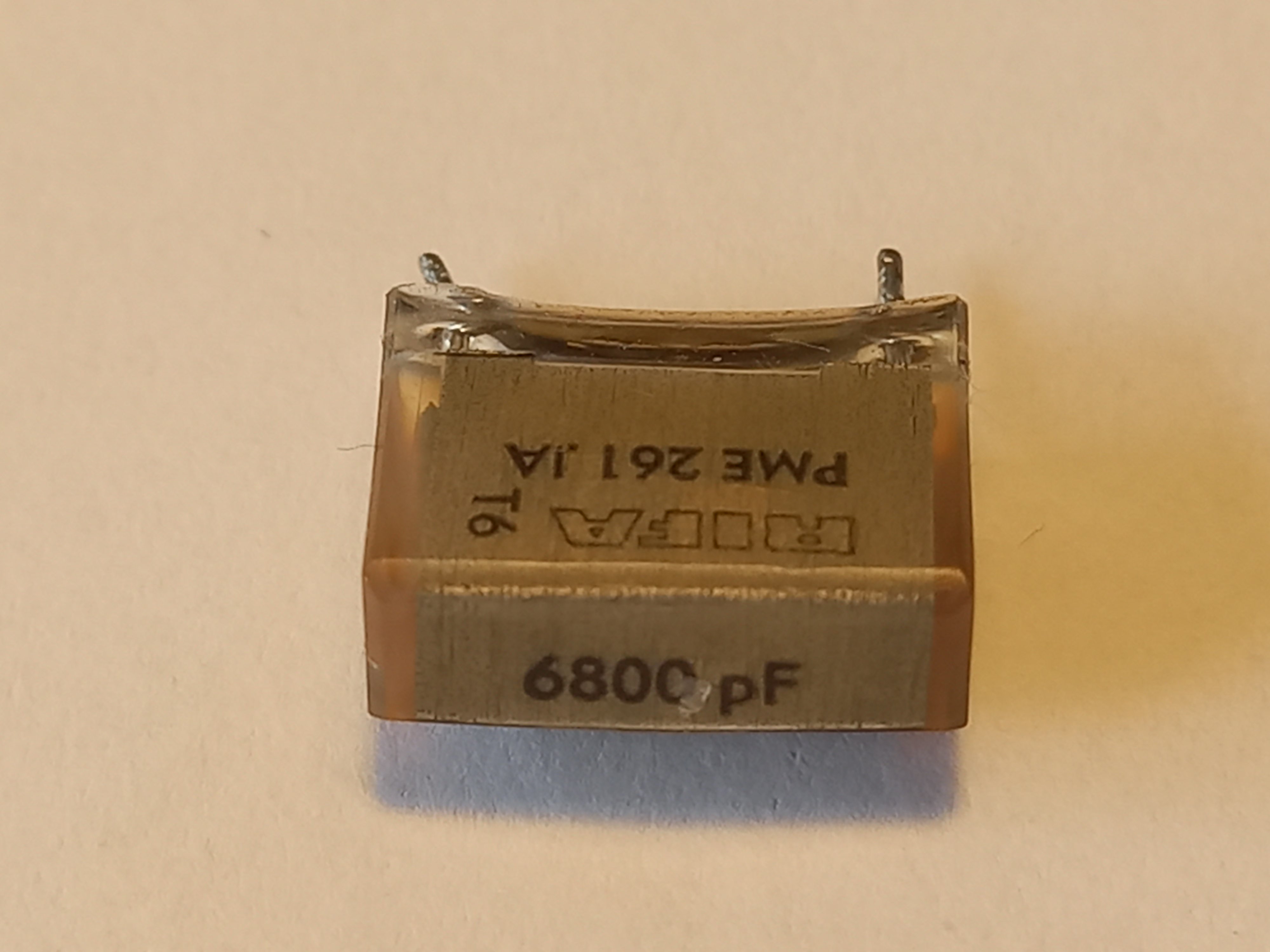

Hallo, mag mir jemand sagen, woher ich kurzfristig einen einzelnen
Kondensator Rifa PME261JA4680 6800pF 1000V-/500V~ oder unter welcher
Bezeichnung einen alternativen beziehen kann? Alle meine Recherchen
waren erfolglos. Danke Meatix

Meatix schrieb:
> PME261
Was ist denn die Anwedung? Kann eben sein, dass es wichtig ist einen
Metallpapierkondensator zu verwenden.

Vielen Dank, Stefan - nach meiner Kenntnis leider nicht, da der Rifa
meines Wissens ein Entstörkondensator ist mit 10,2mm Anschlußabstand.
Die aktuelle Kemet-Teilenummer ist offenbar P561 HL 682 500, diese kann
ich aber - außer auf einem Datenblatt für die PME261-Serie - nirgendwo
finden.
https://eu.mouser.com/ProductDetail/KEMET/PME261JA4680MR30?qs=s4t14sB06yRhO4UXSfhzWg%3D%3D
https://eu.mouser.com/datasheet/2/447/KEM_F3070_PME261-3316749.pdf
nicht auf Lager, 18 Wochen Factory Lead Time
https://de.wikipedia.org/wiki/KEMET_Corporation
"Im Jahr 2007 wurden die Produktlinien Filmkondensatoren (Evox Rifa,
Arcotronics) und Aluminium Electrolytics (BHC, Evox Rifa) dem Konzern
hinzugefügt."
das ist anscheinend der Nachfolger von Rifa, gehört zu Yageo.
von Meatix (meatix)
Vielen Dank für Eure Hinweise. Habe jetzt mühsam einen WIMA MKP1O116803F
als Alternative ausgemacht. Für weitere Hinweise bin ich nätürlich
jederzeit dankbar!

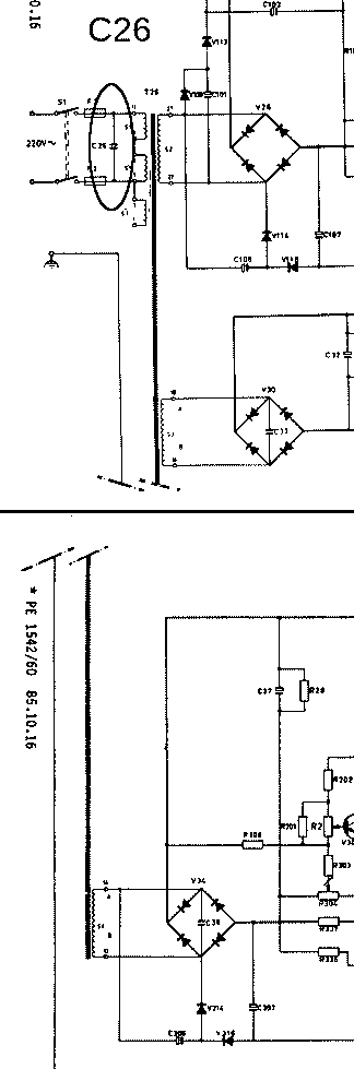

Mir ist mal der Rifa "C26"in einem Philips-Labornetzgerät PE1542
abgeraucht. In der Stückliste steht nur "220nF 250V":
https://elektrotanya.com/philips_pe1542_60_de.pdf/download.html

Was jetzt z.B. in meinem Philips Labornetzgerät die Hauptaufgabe sein
soll weiß ich nicht. Jedenfalls steht im Servicehandbuch nur ein
Kondensator, den ich damals nach dem Knall unbeabsichtigt vermutlich
durch einen RC-Snubber ersetzt habe.
Darauf wollte ich eigentlich nur hinweisen, dass man das beachten
sollte. Ein einzelner Kondensator hat eine bessere HF-Unterdrückung,
während das RC-Glied besser vor induktiven Überspannungen und dadurch
entstehende Funken schützt.
