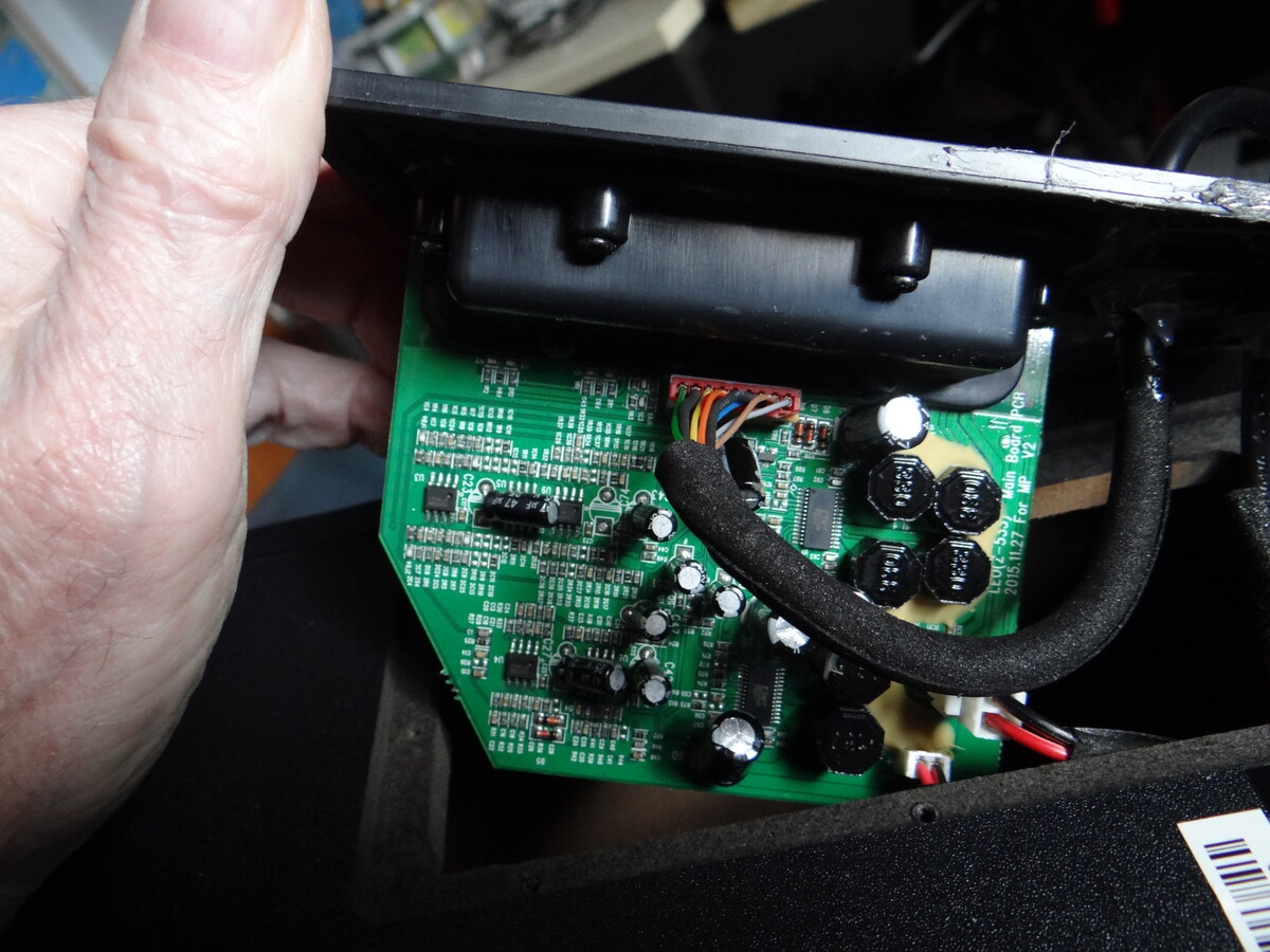

Vorab, der Sound ist Spitzenklasse bei dieser Soundanlage.
" Kraftvoller Sound 120 Watt (60 W RMS-Leistung) leistungsstarker und dennoch ausgewogener Akustik – produziert von 5,7 cm (2,25 Zoll) "
Habe das Gerät aufgeschraubt und finde keine NF-Verstärker. Nur eine kleine Platine mit wenigen IC's und ein paar Induktivitäten. Sowie ein abgesetztes Schaltnetzteil mit 16 Volt Leerlaufspannung.
Kennt jemand die Technologie?
#7836928
Das ist der Verstärker. Class D.

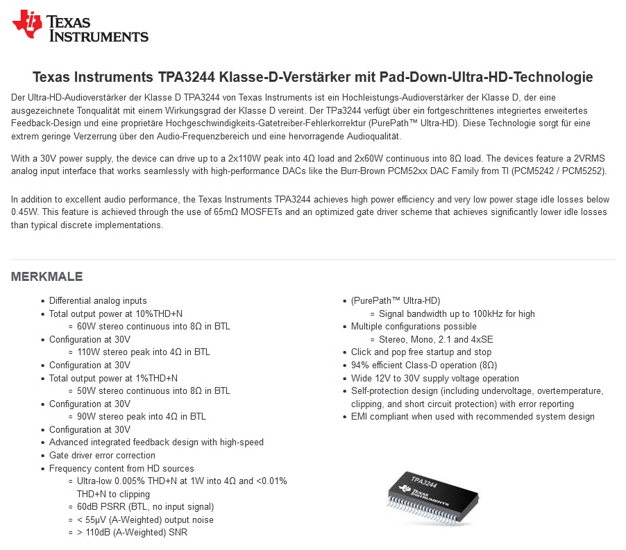

OP #7836957
TI wird keine falschen Leistungsangaben machen. Warum sollten sie.
Die Technik ist jedenfalls faszinierend. Die Lautsprecher haben auch 8 Ohm, nichts mit 2 Ohm um auf Leistung zu kommen. Und dann die niedrige Betriebsspannung, enorm.
Und dann kleine 2 Zoll Lautsprecher, die 20W rms verzerrungsfrei wiedergeben, ohne dass die Membran rausfliegt...
#7836977
Wenn du es so photographiert hättest, dass nicht der Kabelmantel scharf ist sondern die beiden SO28 IC lesbar wären, könnte man das sagen.
Schlimmer ist die Frage: wo ist das Netzteil ?

OP #7836985
Ich dachte das wäre erst die Vorverstärkerplatine und die zweite Platine war nicht ein NF-Verstärker, wie erwartet, sondern nur noch das Schaltnetztteil. Dann war alles wieder zusammengebaut.
Weiss noch jemand, warum die Hochstrominduktivitäten dazu gehören? Was filtern die als Tiefpass raus? Wegen EMV?
OP #7837050
Alles klar. https://www.youtube.com/watch?v=sLQCoxlrqj8
Der Hauptnutzen kommt dann wohl nicht aus dem D-Betrieb (Arbeitspunkt über C hinaus, ohne Ruhestrom), sondern nur zusammen mit PWM. Schaltfrequenzen die füher bestenfalls im Nutzaudiobereich gelegen hätten(kHz) und jetzt im unteren Kurzwellenbereich.
