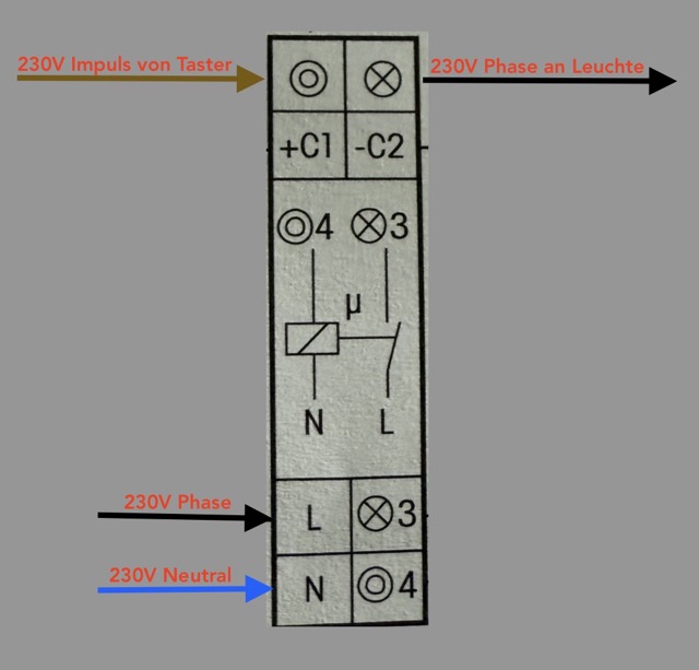

ich habe eine Treppenhauslichtschaltung mit einem handelsüblichen
Treppenhauslichtautomat. Es passierte dabei in der Vergangenheit, dass
das Licht nicht mehr von selbst ausging, so dass ich mich auf
Fehlersuche begab: Ich hatte zuächst nicht lange gefackelt, sondern
einfach den Lichtautomat ersetzt. Das funktionierte dann eine Weile, bis
sich das Phänomen wiederholte: Das Licht blieb brennen.
Nun ist es so, dass ich herausgefunden habe, dass die Strippe die von
den Tastern kommt ca. 3,5V AC Dauerstrom führt und sich dabei auch
nichts ändert, wenn man einen Taster drückt.
Alle 5 Taster habe ich auf kurzschließenden Kriechstrom überprüft; -
Fehlanzeige. Die Sicherungen sind auch alle okay.
Der nun neue Automat ist ein Eltako TLZ12-8plus. Dieser funktionert auch
einwandfrei: Wenn man die Tasterstrippe abklemmt, bleibt er noch -so
lange die eingestellte Zeit andauert-, an und schaltet dann ab. Schließt
man die Tasterstrippe wieder an, geht sofort das Treppenhauslicht an,
weil diese ja einen schwachen Wechselstrom führt.
Die Taster haben eine Glimmlampe, die seit diese Störung vorliegt auch
nicht mehr glimmt.
Wo könnte das Problem liegen? Für mich ist dieser schwache 3,5V DC
Dauerstrom auf der Tasterstrippe unerklärlich, der aus meiner Sicht für
das Problem verantwortlich ist.

von Peter (wokinloksar)
Mal Butter bei die Fische:
Wie ist der Eltako denn angeschlossen? Hängen die Taster in
Dreidraht-Lösung zwischen N und den Klemmen 3 (L) und 4 ?
In diesem Fall ist die Schaltspannung gleich der Netzspannung.
Oder hängen die Taster an einer galvanisch getrennten Spannung von
8-230V und sind an C1 und C2 angeschlossen?
In letzterem Fall sieht es für die Glimmlampen schlecht aus, die dürften
noch nie funktioniert haben.
Siehe dazu
https://www.eltako.com/fileadmin/downloads/en/_datasheets/Datasheet_TLZ12-8plus.pdf

von Albrecht K. (albrecht_k)
...ich hab ihn so angeschlossen wie auf dem beigef. Foto.
Damit funktionierte es ein paar Tage lang auch einwandfrei, inkl. der
Gliummbirnchen an den Tastern.
...Und ja, ich meinte 3,5V AC Wechselspannung, sorry für die Verwirrung.
Hi Gustav,
danke für Deine Infos. Leider habe ich das Problem noch immer nicht im
Griff.
Steuerleitung hatte ich auch schon an C1, hat aber nichts gebracht.
Wenn ich die Steuerleitung vom Automaten ganz abziehe, schaltet er sich
nach der eingestellten Zeit aus. Bleibt die Steuerleitung dran, bleibt
auch das Licht an.
Außerdem brennen die Glimmlampen in den Tastern nicht mehr. Ich vermute
irgendwo in der Verteilung einen losen Kontakt, doch wie findet man den?
Grüße,
Albrecht

> zu hoch sein. Mit der Zeit kann sich dieser auch erhöhen.
...wo kommt denn typischerweise dieser Ruhestrom her?
Das mit dem Folienkondensator habe ich nun verstanden, scheint aber in
meinem Fall von elektronischem Automat auch nicht die Lösung zu sein.
von Flip B. (frickelfreak)
Albrecht K. schrieb:
> Ruhestrom durch die Tasterlämpchen
Durch die Tasterlämpchen. Die liegen schließlich in Reihe zur "Spule"
deines Relais. Thema dein Relais:
https://www.eltako.com/fileadmin/downloads/de/datenblatt/Datenblatt_TLZ12-8plus.pdf
Ich habe die Anleitung mal gelesen. Da steht drin
> Glimmlampenstrom bis 50 mA, abhängig von der Zündspannung der Glimmlampen.
Das sollte für wenigstens 20 Taster reichen. Du suchst also besser
woanders dein Problem. Falls du dir das wirklich zutraust, sicher
durchzuführen:
-Prüfen, ob Relais laut Anleitung angeklemmt und eingestellt ist.
-Multimeter testen (steckdose z.b.) 230V werden korrekt gemessen.
-Spannung am Relais Klemme C1 zu C2 messen, einmal bei gedrücktem
Taster, einmal bei losgelassenem.
-Multimeter nochmals testen (steckdose z.b.) 230V werden korrekt
gemessen.
von Mani W. (e-doc)
Mani W. schrieb:
> Lässt sich leicht testen - Lämpchen raus...
von Hubert M. (hm-electric)
Die Außentaster auch mit 230V oder Kleinspannung? Sind die Außentaster
IP44? Sind die Taster einzeln angeschlossen, oder geht es von Taster zu
Taster? Vielleicht sind auch Drähte in einer Abzweigdose angeschmoort...
von Mani W. (e-doc)
Wie soll das funktionieren bei einer Relaisansteuerung?
Da schmort nix!
