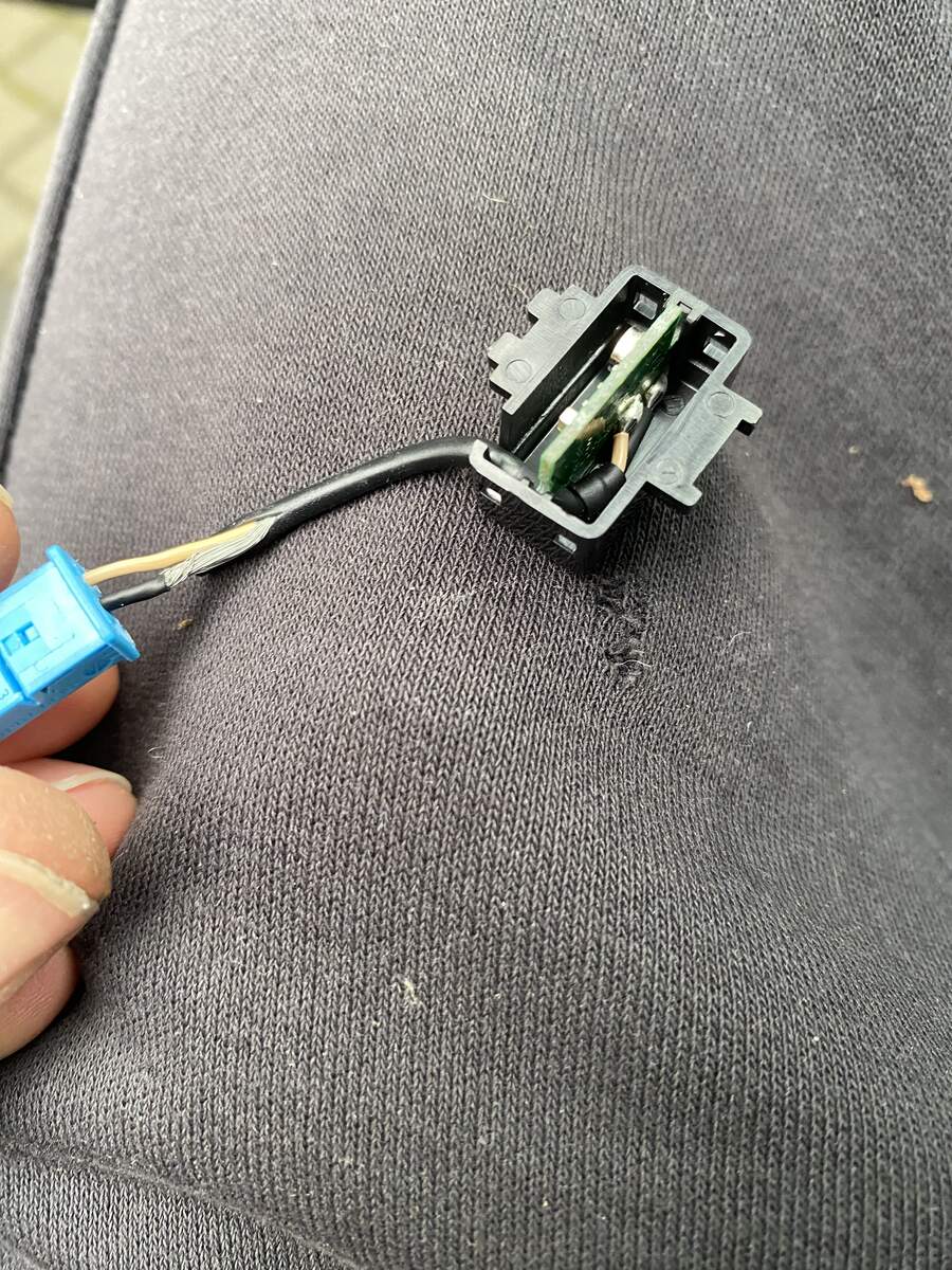

Hallo zusammen Hab folgendes Problem, will mein Orginal BMW Mini Mikro an ein Android Display anschließen. Leider geht es nicht da das Android nur 3V am Mikro Ausgang hat und der Ausgang für das originale Mikro muss 9v betragen. Nachgemessen am Orginal Radio Mikro Ausgang. Das originale Mikro ist zweipolig siehe Foto.

Die Elektret-Kondensatormikrofone gibt es theoretisch mit drei Anschluessen, GND, Vcc, und Signal. Das leuchtet dir vermutlich ein oder? Die sind aber selten!
Ueblicherweise werden die heute fast immer mit zwei Anschluessen verwendet. Das sind dann GND und Vcc. Aber kein Signalausgang. :-) Das Signal geben die dann als Wechselspannung auf der Vcc Leitung aus. Die koppelt man ueblicherweise ueber einen Signalausgang da aus.
Du solltest also erstmal mit einem Multimeter im Gleichspannungsmode messen welche Spannung du beim Originalmikro am BMW Radio so misst. Das wird irgendeine Spannung zwischen 1 und 5V sein. (bei angeschlossenem Mikrofon)
Dann solltest du pruefen ob aus deinem neuen Radio auch diese Spannung aus dem Mikrofoneinfang raus kommt. Es waere nun denkbar das dein Radio fuer Mikrofone mit drei Anschluessen ausgelegt ist. Dann musst du eventuell selber mit einem Widerstand+Kondensator abhilfe schaffen. Es waere auch denkbar das man im Radio irgendwo diese Speisespannung aus/einschalten kann.

Bau doch das mitgelieferte Mikrofon in die BMW Halterung ein, alles andere ist viel zu viel Aufwand für jemanden mit deinen Fähigkeiten. Nach meiner Erfahrung macht das Mikro selbst kaum was an der Sprachqualität aus, da ist im wesentlichen die Signalverarbeitung beteiligt. Ein bissl was macht auch die Entkopplung von den Auto Schwingungen und das Abhalten der Luftgeräusche beim Sprechen aus. Aber das haben die BMW Ingenieure schon für dich gelöst. Ich bin mir zu 90% sicher, dass ein besses Mikro oder das von BMW (das ja laut Bild auch bloß eine Electret Kapsel drauf hat) keine echte Verbesserung bringen wird. Diese Android China Kracher sind allesamt sehr schlecht in der Audioqualität.

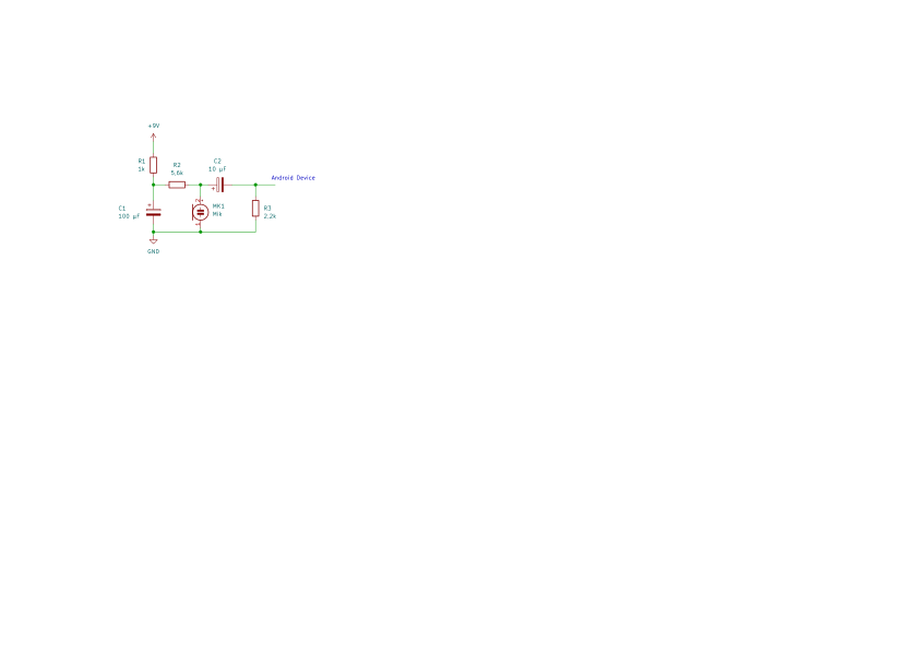

8V bei ca. 8mA über 680R werden dem BMW zugeführt. Am Mikrofon selbst stehen dann ca 6V (etwas mehr) als DC-Ruhepegel an. Ausgangswechselspannung (wie erwähnt, den 6V überlagert) sind in etwa plusminus 3dB 650mV bei 94dBSPL (1Pa). Dein Android-Display-Dings wird 3V bei einem Speisewiderstand von 2K2 bereitstellen. Deshalb geht das nicht. Und nein: nicht die BMW-Ingenieure haben sich das ausgedacht. ;)
