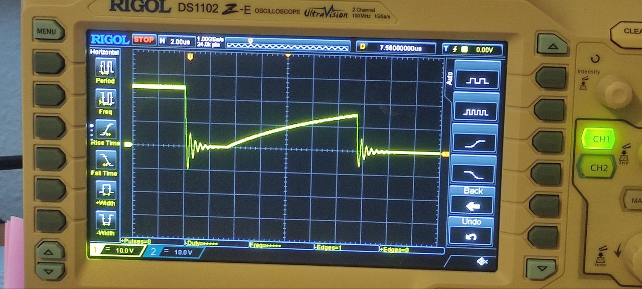

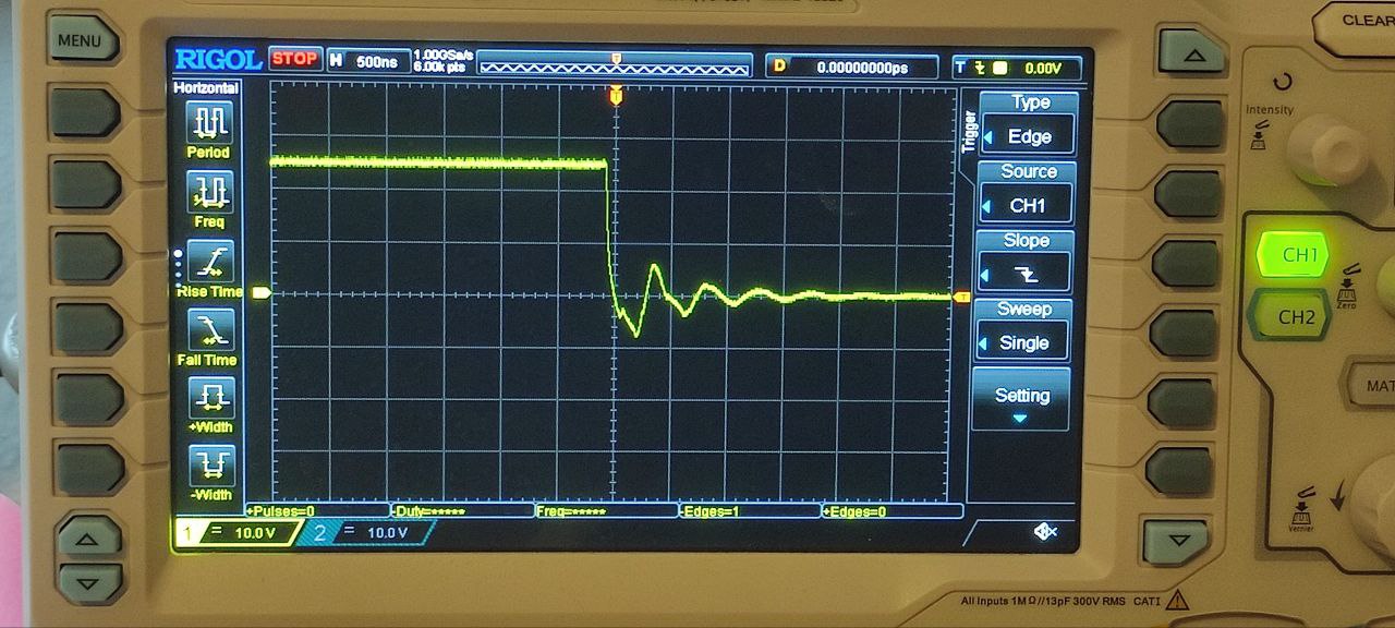

Ich benutze diesen Durchlusssensor:
https://flowmeters.co.uk/wp-content/uploads/pdfs/tech-data/data-sheet-beverage-meter-08-24.pdf

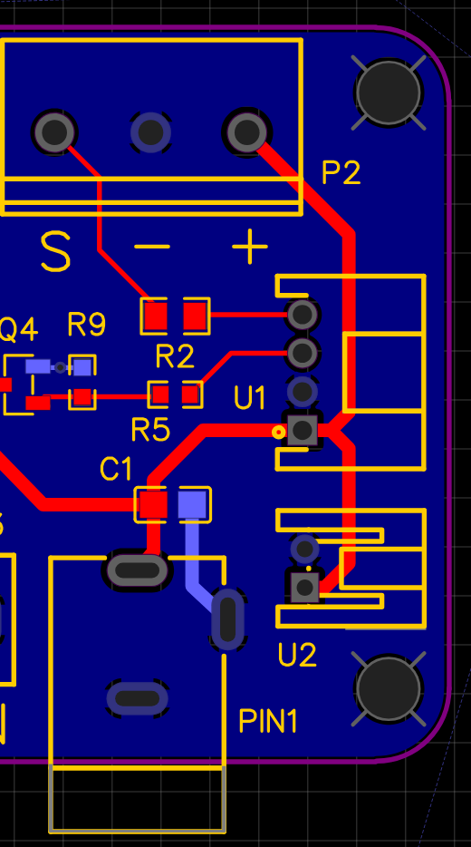

Ich habe den relevanten Teil der Platine beigefügt. Der Sensor ist an P2
angeschlossen. Zusätzlich habe ich ein 10k Pull-Up von S nach +24V
hinzugefügt. Ich messe an S. Ich verstehe nicht woher diese Schwingungen
kommen (siehe Bilder)?

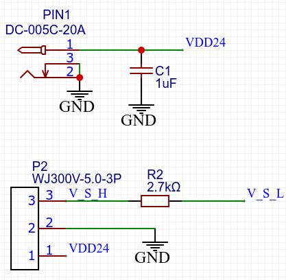

von Mani W. (e-doc)
Wie wäre es mit der Schaltung?
Wäre für Elektroniker wichtiger als ein Teil von Deinem Print und
ein Blockschaltbild des Sensors!
von Hp M. (nachtmix)
Hast du überhaupt einen Tastkopf benutzt, und falls ja, wie erfolgt die
Masseverbindung?
Vermutlich liegt da der Hase im Pfeffer.

von Simon E. (san30b)
Ein vereinfachtes Blockschaltbild findest du im Datenblatt des Sensors.
Mehr habe ich auch nicht.
Die Schaltung ist nicht sehr spannend aber hier bitte:

von Rainer W. (rawi)
Mindestens solltest du einen Schaltplan zu deiner Platine haben.
Rainer W. schrieb:
siehe oben
Simon E. schrieb:
> Die Masse ist an dem Ground der Platine angeschlossen über pin 2 des
> Screw Terminals.
Also mit fliegenden Leitungen ohne einen Tastkopf zu benutzen?
Dann brauchst du dich über solche Schirmbilder nicht zu wundern.
Die steile abfallende Flanke am Ausgang stösst mit ihren
Oberwellengehalt die Schwingung an. Der zugehörige Resonanzkreis besteht
wahrscheinlich aus der Eingangskapazität des Scope und der Induktivität
der Leitung.
Mach doch mal bitte ein Foto von deinem gesamten Versuchsaufbau.

von Mani W. (e-doc)
> siehe oben
Spinnst Du?
Auf Deinem Layout sind ganz andere Dinge zu sehen!
