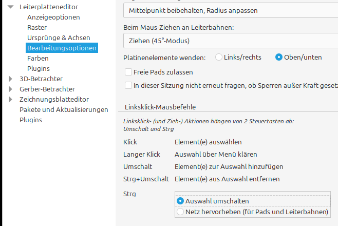

bin zur Probe mal von KiCAD 6 auf 9 umgestiegen.
Alles soweit super, ABER:
In KiCAD 6 konnte man durch drücken von STRG und einem Linksklick auf
ein Netz im Leiterplatteneditor das Netz hervorheben, dass geht bei 9.0
nur noch über eine Taste, die man sich in den Tastaturkürzeln belegen
kann.
Das finde ich sehr hinderlich, gibt da eine Möglichkeit das man das sich
irgendwie "nachinstalliert"?
Oder ist das gar ein Bug? Der Button "Netzhervorhebung umschalten" in
der linken Tool-Leiste ist nämlich auch ausgegraut, egal ob man ein Netz
markiert oder nicht.
von Andreas B. (bitverdreher)
siehe unten rechts
