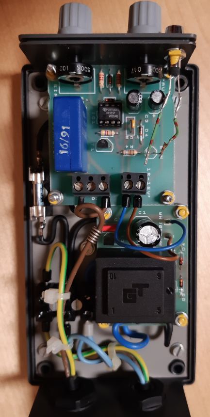

ich habe dieses Gerät gefunden, von dem ich nicht weiß, ob und zu was
das zu gebrauchen ist.
Es hat kein Typenschild. Es besitzt einen Schuko Stecker und eine Schuko
Buchse, sowie 2 Drehpotentiometer. Sein Verhalten ist so, daß es die
Eingangsspannung in Intervallen auf den Ausgang schaltet. Mit den
Potentiometern können die Längen der Ein- und Ausschaltphasen verändert
werden.

von Oliver S. (oliverso)
Blinktimer?
Das Ding schaltet halt irgend ein angeschlossenes Gerät zyklisch ein und
aus. Lampen, Werbetafelbeleuchtung, Pumpen, Ventilatoren, Hupen, was
auch immer.

von Michael B. (laberkopp)
Jan schrieb:
> Wie heißt so etwas?
Wellenpaketsteuerung, Energieregler, Heizungsdimmer, und ggf.
Blinkschaltung.
Also universell verwendbar und z.B. zum runterregeln von
Elektroheizungen vorgeschrieben an Stelle von Phasenanschnittdimmern.
Sollte man aufheben, kann man nicht an jeder Ecke kaufen.

von Marek N. (db1bmn)
Interessant!
Die Leiterplatten schauen aus, als ob sie von Conrad stammen.
Es sind zwei getrennte Boards: Unten die Netzteil-Platine, oben der
eigentliche Intervallgeber mit Relais in Blau.
Die Konstruktion schaut auf den ersten Blick aus, als hätte sich jemand
Gedanken gemacht, um nicht allzusehr pfuschen zu müssen: Kabelbinder,
Aderendhülsen und sogar mit Lack gesicherte Schrauben.
Anderseits unsauber: Die obere Platine wurde angefeilt, um an die
Schrauben zu kommen. Die Verlängerung der LED mit dem Draht
(Telefonleitung) ist definitv nachgepfuscht.
Weiter fällt mir auf: Feinsicherung ohne Abdeckung, Lötstellen nicht mit
Schrumpfschlauch gesichert, PE nicht voreilend, Leitungen direkt auf
Platine gelötet. Die dünne blaue und braune Leitung der Sekundärseite
ist sogar so lang und nicht gesichert, dass sie beim Abreißen mit der
Primärseite in Berührung kommen könnte. - Die LED gilt als berührbar!
Verstärkte oder doppelte Isolierung fehlt: Die Leitungen sind direkt
unter die Leiterplatten gequetscht und der kreative Kabelhalter für die
braune Primärleitung ist definitiv Pfusch!
Ich möchte nur hoffen, dass die graue Trägerplatte nicht leitfähig ist
und die Schrauben von außen nicht berührbar sind. - Falls doch, bitte
das Gerät entsorgen!

von Jan (rechenzwo)
Du meinst, das ist so ein Bausatz, den einer in ein Gehäuse "gebastelt"
hat. Das würde auch erklären, weshalb nirgends auch nur der Hauch eines
Kleberestes von einem Typenschild zu finden ist.
Damit dürfte auch klar sein, daß es nicht zu etwas anderem "gehört".
Also entgegen Deinen Bedenken finde ich das Teil gut verarbeitet. Wenn
ich so etwas bräuchte, würde ich es glatt verwenden. Da habe ich schon
chinesiche Produkte gesehen, die sahen innen schlimmer aus.
Allerdings neige ich eher dazu, es zu schlachten. Da sind ein paar Teile
dran, die kann ich grad brauchen ;-)
Na, kann doch mit dem NE555 nur ein Taktgeber mit einstellbarer Ein- und
Aus-Zeit sein. Gibt doch keine anderen Bedienelemente.
Was macht eigentlich der TO92-Transistor auf der Platine? Der NE555
müsste das Relais auch ohne zusätzlichen Treiber schaffen.
von Teo D. (teoderix)
Freilaufdiode
Man hätte auch Out mit Discharge, tauschen können...

von Matthias B. (turboholics)
Conrad/Völkner Timerplatine 191299 mit zugehörigem Netzteil.
