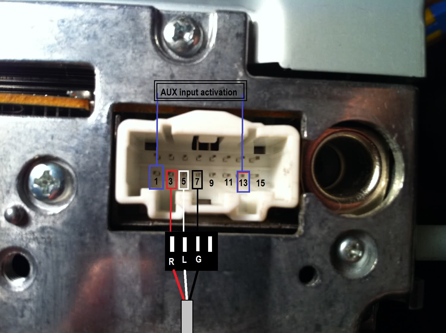

angeschlossen werden: an CN207 bzw den CD-Wechsler Anschluss auf der
Rueckseite des Radios.
Ich habe immerhin mehrere uebereinstimmende pinouts zum Stecker gefunden
und habe mir ein Line-In Kabel mit 3.5mm Klinke gekauft und den Stecker
des wirklich schlechten Buetooth Adapters um seine Pins beraubt. Mein

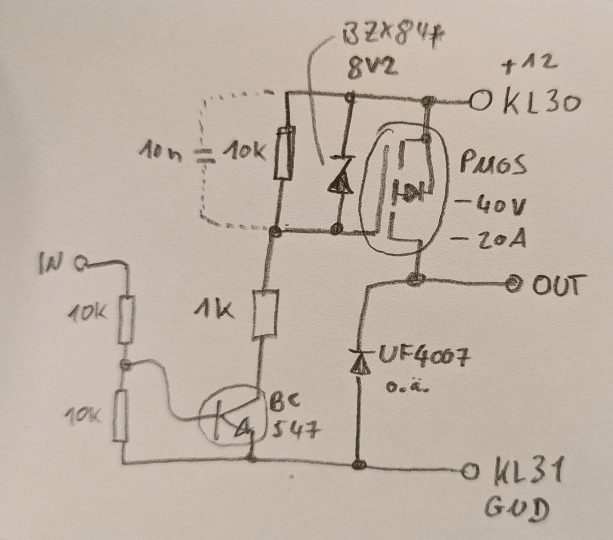

Ich habe nun die ACC Leitung (Klemme 15) versucht fuer das Display zu
nutzen, doch das Display geht nicht an. Ich tippe darauf, dass das Radio
sich schuetzt und ACC bei ueberlastung abschalten kann. Ich habe aber
auch Batterie direkt auf dem Stecker (noch nicht gemessen, aber warum
sollte es nicht stimmen?) und wuerde gerne eine kleine Schaltung mit
einem MOSFET bemuehen und komme genau hier nicht weiter.
Laut Googles Gemini soll ich eine "high side" Schaltung in Betracht
ziehen, habe aber da noch nichts gefunden was ich 'mal eben schnell'
aufbauen kann. Mir fehlt auch die MOSFET Bezeichnung und was ich noch
beachten muss.
Edit: das Line-In Kabel ist wie im Bild "simple"
angeschlossen/verschaltet und funktioniert. Ausgeliefert wurde es
allerdings mit Audio-Masse auf Fahrzeug-Masse, ob das gut oder schlecht
ist kann ich so nicht sagen, da Masse ja immer gleich ist, oder nicht!?

Sei's drum, im Anhang ein Vorschlag für einen KL15
Schaltausgang-Aufmöbler.
Schutzmaßnahmen am Eingang und Suche nach geeignetem PMOS fehlen noch.
mfg mf

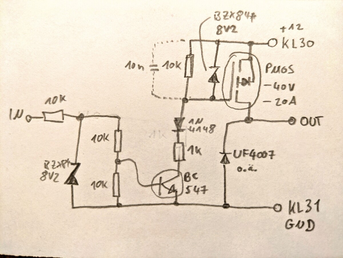

PS. Eine Diode z.B. 1N4148 (oder mehr Sperrspannung) in Serie zum 1k
gegen Zerstörung des BC547 bei negativen Spannungsspitzen auf KL30.
Eingangsschutz evtl. mit Z-Diode von IN nach GND, dann nochmal einen 10k
vorschalten...
von Achim M. (minifloat)
PPS. siehe Anhang.
mfg mf
IRFZ44 ist ein NMOS, MJE13003 ist ein NPN, TIP120 ist ein NPN-Darlington
Die bringen dir alle drei nicht so viel, weil sie wegen NMOS/NPN eher
Low-Side-Schalter sind. Und statt dem BC547 aus meinem
Schaltungsvorschlag alle hart überdimensioniert.
Am ehesten noch der IRFZ44, braucht dann aber einen Gatedriver mit
Chargepump. Wird vom Bauteile-Aufwand her auch nicht besser.
IRF4905 (PMOS 55V 20mΩ) gibt es bei Amazon derzeit häufig. Hoffentlich
keine Fälschung, zugegeben nicht ganz modern, noch mit IR statt IFX
Logo, TO220 Gehäuse. Könnte gehen.
mfg mf
