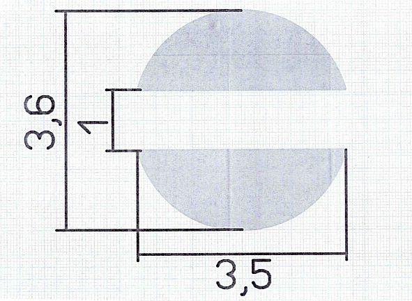

Hallo an die Eagle-User! Ich muss dieses Mal meine Eagle-Bibliothek um eine sensorartige Kontaktfläche, die als Schaltkontakt in einer Remote Control fungieren soll, erweitern. Im Prinzip sind es zwei auf Lücke zueinander plazierte, halbkreisförmige Pads, die von einem leitfähigen Gummi kurzzeitig überbrückt werden. Daraus muss ich eine komplette Matrix erstellen, was der nächste Schritt wäre, der aber kein Problem sein sollte. Mir fehlt derzeit jegliche Idee, wie ich dieses Bauteil kreiieren soll! Sicher sagen manchen, dass das 'ne Klackssache ist, was mir evetuell auch klar ist, wenn ich erste Anregungen bekommen habe. Also Leute, helft mir bitte auf die Sprünge! Das Foto sollte das Aussehen der Kontaktflächen ausreichend beschreiben, zumal auch Maße enthalten sind. Danke schonmal für den Input! Ingo
Ich nehme mal an dass Du Übung hast, wie man grundsätzlich "normale" SMD-Bauteile in EAGLE anlegen kann.
- lege 2 SMD-Pads im TOP Layer an
- mache sie klein genug
- lege über jedes ein Polygon (im TOP-Layer) - zunächst dreieckig [EAGLE kann kein Polygon mit nur 2 Kanten anlegen]
- dann ändert Du die Kurvigkeit von einer der drei Kanten auf 180°
- dann löscht Du eine gerade Kante
- dann vergrößerst/verkleinerst Du den entstandenen gefüllten Halbkreis auf die benötigten Abmessungen
- und schiebst alles dahin wo benötigt
- ggf. musst Du die Kurve noch korrigieren
- dann noch ein Symbol mit 2 Pins anlegen
- alles zu einem Device verbinden
- und im Schaltplan so oft instanziieren wie notwendig

... wohl eher auf um die 145° (je nach Linienbreite), damit die Außenkontur trotz des Isolationsstreifens in der Mitte ein Kreis wird.

Wozu dann die 180°, wenn man sowieso vor hat, hinterher wieder dran rum zu pfuschen. Dann kann man besser gleich richtig rechnen oder die Form sauber konstruieren.

Brauchen tät ich es schon, allerdings ist die Anbindung von Leiterzügen nicht wunschgemäß möglich gewesen! Die sollten entweder auf der Höhe der max. Breite oder senkrecht am Zenit möglich sein und nicht so, wie derzeit kurz unterhalb vom Zenit. War das jetzt verständlich?

Die Lötstop-Aussparung gehört bei Eagle in den Layer 29 tSTOP. Du könntest z.B. einfach im Layer tSTOP einen Kreis mit Width=0, Radius=1.9 über den Footprint legen. (Der Lötstop wird meist größer als das Kupfer angelegt, um Herstellungstoleranzen aufzufangen). Thermals bei den beiden Pads solltest du besser abschalten, Cream wahrscheinlich auch - hängt davon ab, was du damit vor hast.

Du könntest die Bibliothek öffnen, in die das Teil rein soll und dann das Script ausführen (Menü "Datei"|"Script ausführen ...". In der Liste der Footprints erscheint der neue dann unter dem Namen "CONTACT_CIRCULAR_3.5MM".
Im Anhang eine Version mit Lötstop
Muss das Kupfer wirklich rund sein? Zwei ganz normale rechteckige SMD-Pads würden doch auch Kontakt machen? Dazu nur ein kreisförmiges Loch im Lötstopp, damit kein Steg in der Mitte stehen bleibt. Der genaue Durchmesser sollte im Datenblatt der Gummimatte stehen. Ebenso, ob ein Steg in der Mitte gut oder schlecht ist.
