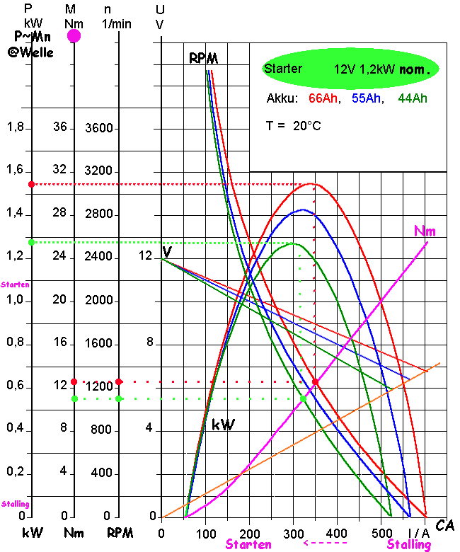

von B. (overdrive)
Marek N. schrieb:
> Unterschätze bitte nicht, den extrem geringern Innenwiderstand solcher
> SuperCaps.
Was hilft der geringe Innenwiderstand, wenn der Booster mit windigen
(Wäsche-) Klammern mit riesigen Übergangswiderständen (2x) an den Akku
geklemmt wird.
Der Booster startet also niemals einen großen Verbrenner alleine,
sondern er macht nur eine (ungesunde) Schnellstladung beim Fzg-Akku.
Und der muss gefälligst gesund und ladbar sein (kein Zellenschluss etc).
Man beachte die hohen Anlaufströme (Bild).
