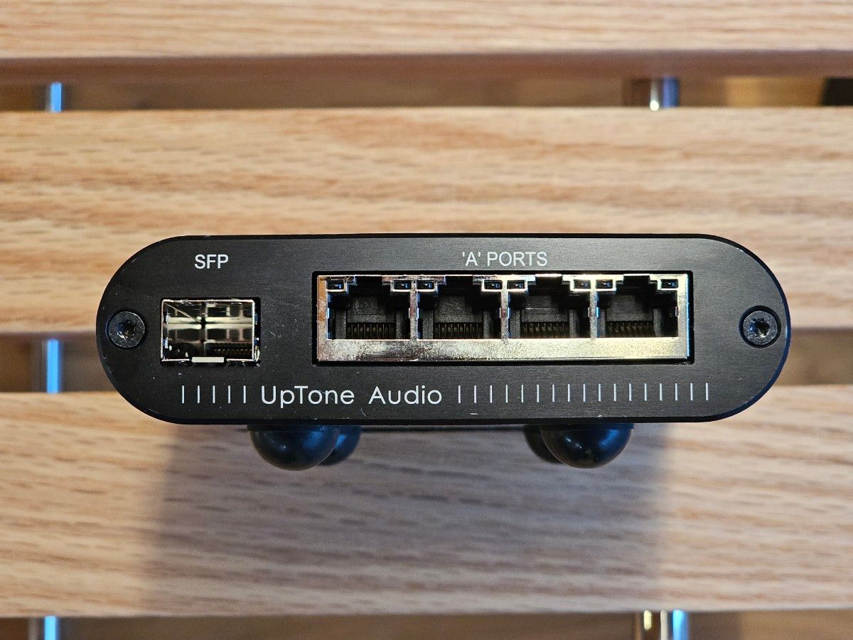

Ich biete diesen UpTone Audio EtherREGEN Ethernet Switch in nahezu
neuwertigem Zustand an.
Fragt mich bitte nicht nach zu vielen technischen Details – ich habe ihn
zufällig bei einem größeren Kauf dazu bekommen. Vielleicht ist dies
nicht das richtige Forum, aber wer weiß.
Die Preise online variieren stark, von 250 € bis mehrere Hundert Euro
mehr. Hier biete ich ihn für 175 € inklusive Versand an.

Im Grunde ist dies nur ein 5 Port Switch mit einem galvanisch getrennten
Port. Jeder der auch nur die Grundlagen von Ethernet verstanden hat,
weiß das eh jeder Port per Design galvanisch getrennt ist.
Egal... für 15€ nehme ich ihn - aber ich glaube du solltest lieber
versuchen das Ding in einer der Voodoo Audio Foren zu verkaufen ;-)

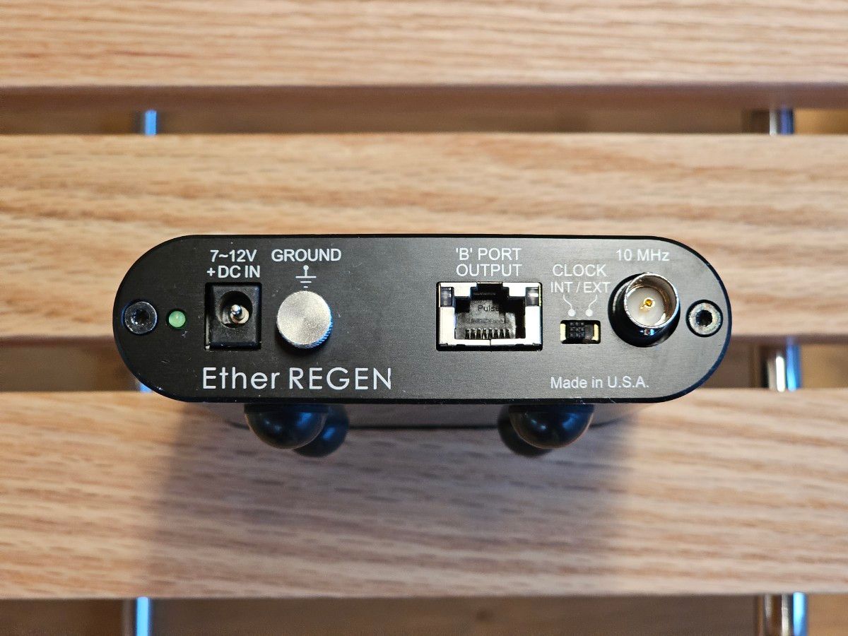

Mir sieht das Ding so aus als könnte man da von außen eine 10 MHz
Referenzclock einspeisen und dann macht der Switch daraus seine 125 MHz
fürs Ethernet.
Wenn man sich mit Ethernet und digitalem Audio auskennt, dann weiß man
dass das das Audiosignal genau gar nicht verbessert. Schaden tut es
natürlich nicht, außer dem Geldbeutel.
Ist aber dennoch ein ungewöhnliches Feature.

Tja, nur leider haben die Entwickler da an der falschen Stelle
angesetzt: der Takt, Jitter, etc. des Ethernet-Signals hat, solange die
Ethernet-Verbindung nicht komplett abbricht, keinerlei Einfluss auf ein
darüber übertragenes Audiosignal. Das sind komplett separate
Takt-Domänen.
Wofür so ein Konzept theoretisch helfen könnte wäre PtP / 1588. Aber
dafür müsste der verwendete Switch-Chip das natürlich auch unterstützen
und seine gemessenen Latenzwerte in die Pakete einfügen. Das wird er
aber mit sehr hoher Wahrscheinlichkeit nicht können.
Fazit: dafür mehr Geld auszugeben als für einen simplen, unmanaged
6-Port Switch für 100 MBit/s ist nicht wirklich angemessen.

Das ist ein 10Base2-Anschluss 🤣

LOL. Auf dem Bild findet man schon mal den ersten Fehler. Der
Ground-Anschluss ist auf der nicht isolierten Seite. Üblicherweise
verbindet man über diese Ground-Anschlüsse die Masse aller Audio-Geräte
mit einem möglichst guten Leiter, um Störungen zu vermeiden. Wenn man
das bei diesem Switch tut, überbrückt man damit die Isolationsstrecke.

Du meinst, der Schalter schaltet in beiden Positionen auf den 10 MHz
Quarz und nicht auf die Buchse? Das wäre natürlich denkbar. Allerdings
hätte man dann auch direkt 25 MHz verbauen und die PLL weglassen können.
So wie alle anderen Switch-Hersteller es machen.
von Jack V. (jackv)
Ich meine: Aus dem Bild ist nicht ersichtlich, was er genau schaltet und
ob er überhaupt etwas schaltet. Die räumliche Nähe zum Oszillator sagt
in meinen Augen nichts über die Funktion aus. Um die zu prüfen, müsste
man so ein Device vor sich haben und es eben … prüfen.
Könntest du bitte noch kurz erläutern, welchen physischen Effekt das
Material außen am TOSLINK-Stecker auf das Signal hat? Wie gesagt, ich
könnte mir da grad so gar nix vorstellen – es sei denn, man schwurbelt
sich was von „präziserer Positionierung und dadurch weniger Verlusten“
zurecht (was den Audiophoolen wohl durchaus zuzutrauen, aber angesichts
des mechanischen Aufbaus auch wieder Unfug wäre …).
