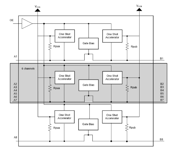

ich hätte gern gewusst warum der I2C Bus bei dem Board mit "digitalen"
Pegelwandler funktioniert? Das dürfte doch eigentlich ohne Pullups und
ohne Mosfet-Levelshifter gar nicht funktionieren. Pololu verwendet einen
TI XS0108 Pegelwandler. Das Pololu Board ist an einem Arduino Nano ESP32
angeklemmt zum rumspielen. Es sind nirgends "versteckte" Pullups im
Spiel.
https://www.pololu.com/product/3419
https://www.pololu.com/product/3419#lightbox-picture0J12382

"7 Detailed Description
7.1 Overview
The TXS0108E device is a directionless voltage-level translator
specifically designed for translating logic voltage levels. The A-port
accepts I/O voltages ranging from 1.4V to 3.6V. The B-port accepts I/O
voltages from 1.65V to
5.5V. The device uses pass gate architecture with edge rate accelerators
(one shots) to improve the overall data rate. The pull-up resistors,
commonly used in open-drain applications, have been conveniently
integrated so that
an external resistor is not needed. While this device is designed for
open-drain applications, the device can also translate push-pull CMOS
logic outputs."
Analog für NXS0108 ...
von Arduino F. (Firma: Gast) (arduinof)
Veit D. schrieb:
> TI XS0108
Wenn ich da ins Datenblatt schaue, sehe ich da einige Rpub in der Schema
Zeichnung.
> integrated so that
Übersetzt:
Die Klimmzüge, Widerstände,
häufig in Open-Drain-Anwendungen verwendet, wurden bequem
integriert so
Ein externer Widerstand wird nicht benötigt.
Auch die MosFET sehe ich da.
von Veit D. (devil-elec)
gut, hatte ich ignoriert. Sorry. Nur wenn der Pullup zwischen 40k und 4k
wechselt, ist das für I2C nicht gerade förderlich. Würde jemand wirklich
diesen Baustein für I2C verwenden?

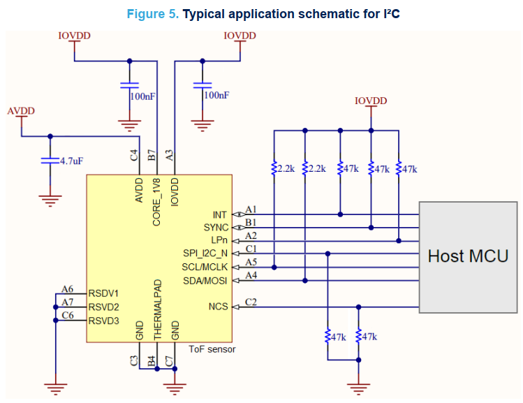

kann mir bitte jemand sagen warum ST für die Pullups 47k verlangt? Etwas
hoch oder? Sind auch nur max. 3,3V.
@ Christian
Was hast du verbaut?
von Soul E. (soul_eye)
Vermutlich ist das ein CMOS-Bauteil, da würden auch 100k noch reichen.
Der input leakage current sollte im Datenblatt stehen. Bei maximalem
Eingangsleckstrom darf an dem Widerstand nur soviel Spannung abfallen,
dass der gültige High-Pegel nicht unterschritten wird.
Du kannst den Widerstand natürlich kleiner machen. In stark gestörter
Umgebung macht das die Schaltung robuster. Im aktiven Zustand steigt
dann aber die Stromaufnahme, und die Treiberleistung des steuernden
Ausganges darf natürlich auch nicht überschritten werden.
Wenn die Ansteuerung durch einen Microcontroller erfolgt, dann ist das
wahrscheinlich totem pole. D.h. der Pin kann High und Low ausgeben. In
diesem Fall ist der Pullup nur Failsafe für die Zeit, wo der Controller
noch im Reset ist und die Initialisierung der Portpins noch nicht
ausgeführt wurde.
Danke schön. Wird von einem µC angesteuert.
Hatte mich verguckt. Sind nur max. 1,8V.
