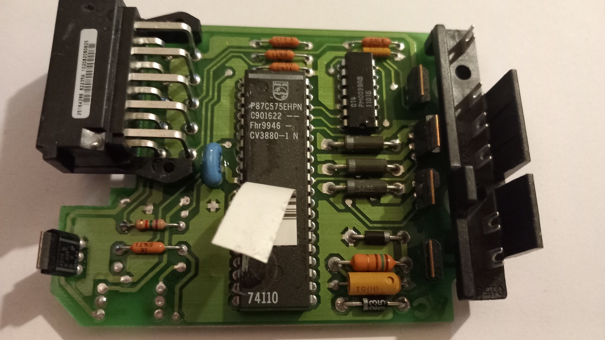

Ich möchte explizit ein Eprom mit der Bezeichnung P87C575EHPN auslesen. Es ist ein 20 Pin mit einem 8051-basierten Mikrocontroller von Phillips.
Verbaut in einem Tempomaten-Steuergerät von Delphi.

Man müßte den Mikrcocontroller auslöten, erst dann kann man versuchen den Code auszulesen (oder feststellen dass das Auslesen gesperrt ist). Die Frage ist ob es noch genügend derartige Steuergeräte gibt damit man das Auslöten riskieren kann (wenn es schiefgeht sollte man idealerweise bezahlbar an Ersatz kommen).

Das wäre wohl das kleinste Problem. Und mit einem Sockel wäre auch der Test vereinfacht. Dazu hätte ich jedoch gerne zuerst die passenden Peripheriegeräte und einen Lichtblick ob des Erfolgs.

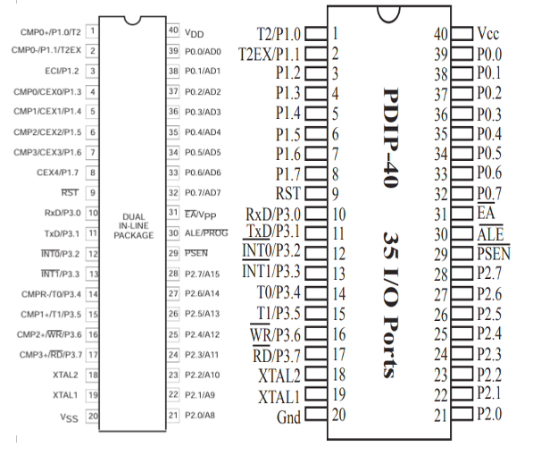

Im Anhang habe ich die beiden genannten Chips gegenübergestellt. links der verbaute P87C575EHPN, rechts der alternative STC89C516RD

Mein Elnec Programmer kann mit dem P87C575 umgehen und ihn auslesen (falls er nicht gesperrt ist). Wenn Du den P87C575 auslöten kannst und ihn mir schickst kann ich es ausprobieren. Schick mir eine PM falls Du es so machen möchtest.
