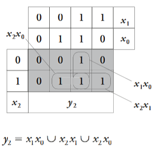

ich könnte etwas Hilfe bei der Anwendung von Schaltalgebra gebrauchen. Das Thema ist noch neu für mich, und ich weiß gerade nicht weiter.
Es geht um Folgendes:
Gegeben ist ein Karnaugh-Diagramm für den Ausgang y:
   |0 0 1 1 X1
   |0 1 1 0 X0
 _____________
  0|0 0 1 0
  1|0 1 1 1
 X2
Ich hoffe, das ist lesbar. Es soll die vereinfachte Funktion für y gefunden werden. Das ist nicht das Problem, ich fasse Blöcke zusammen und komme auf folgende Lösung: y = x1x2 v x0x1 v x0x2
Alternativ kann ich auch stumpf die Minterme zusammenstellen und vereinfachen: y = x1x2 v x0 -x1 x2 v x0 x1 -x2 Dabei steht -x fürdas negierte x.
Bei beiden Lösungen kommt das gleiche KV-Diagramm heraus, sie sollten alos beide stimmen.
ABER: Ich schaffe es einfach nicht, die Lösung mit den Mintermen mittels Umformungen zu der ersten Lösung zu vereinfachen.
Also x1x2 v x0 -x1 x2 v x0 x1 -x2 -> x1x2 v x0x1 v x0x2
Es würde mich sehr freuen, wenn mir jemand einen Tipp geben könnten. Danke im Voraus!

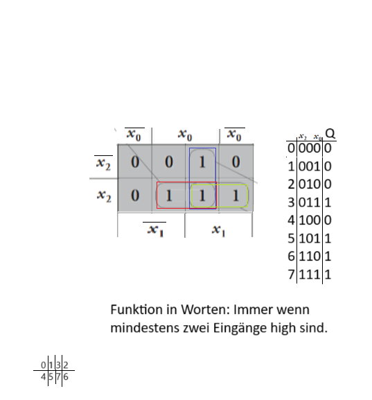

Mit dem De Morgan -Gesetz kann die folgende "Regel" hergeleitet werden.
$$z \cdot \overline{w} \ + w \ = \ \overline{(\overline{z} \ +w) \cdot \overline{w}} \ = \ \overline{\overline{z} \cdot \overline{w} \ + \underbrace{w \cdot \overline{w}}_{0}} \ = \ z + w$$
"c" ausklammern und Anwenden der "Regel" ergibt
$$a \cdot \overline{b} \cdot c \ + a \cdot b \cdot \overline{c} \ + b \cdot c \ = \ (\underbrace{a \cdot \overline b \ + b}_{a + b }) \cdot c \ + a \cdot b \cdot \overline c.$$
"a" ausklammern und Anwenden der "Regel" liefert die gewünschte Form der ersten Lösung
$$a \cdot c \ + b \cdot c \ + a \cdot b \cdot \overline{c} \ = \ a \cdot (\underbrace{c + b \cdot \overline{c}}_{b + c}) \ + b \cdot c \ = \ a \cdot b \ + a \cdot c \ + b \cdot c.$$
Die Funktion sagt "mindestens 2 der 3 Argumente sind wahr".

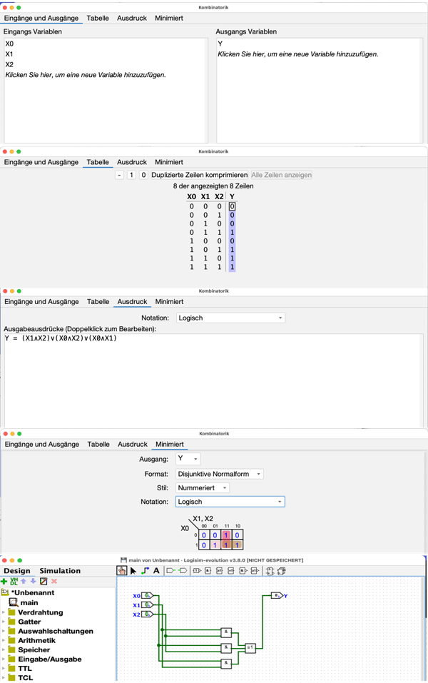

Für dieses Beispiel hier bekommt man es sicher mit einigem Grundwissen so hin. Falls aber die Schaltung bzw. die daraus resultierende Logiktabelle mal etwas komplexer ist, empfehle ich den Open Source Logik-Simulator "Logisim Evolution".
Unter dem Menüpunkt "Projekt / Schaltung analysieren" kann man zunächst die Eingangs- und Ausgangsvariablen festlegen, in einer Logiktabelle deren Werte dazuklicken und flupp - fertig sind die Terme und eine Schaltung :-)

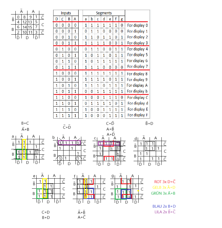

Richtig interessant wird es ja erst, wenn man mehrere Ergebnisspalten hat, wie bei einem 7-Segment Dekoder.
In dem Beispiel habe ich erstmal nur die 4er Blöcke markiert, die die mehrfach über die Ergebnisspalten vorkommen sind farblich, die anderen schwarz. Die zweidimensionale Darstellung bietet den Vorteil dass man alle möglichen Kombinationen besser sieht um alle großen Blöcke zu finden...und man sieht sofort ob sie in einer anderen Ergebnisspalte ebenfalls vorkommt.
Hier fehlen nun noch die 2er Blöcke. Es kann dann sinnvoll sein, den einen oder anderen 4er nicht zu bilden da er in seiner Zerlegung bereits in anderen Spalten vorkommt - um den Schaltungsaufwand weiter zu verringern...
Man sieht in diesem Beispiel auch binnen 30 Sekunden schön dass es KEINEN alleinstehenden 1er gibt, es also IMMER eine Kürzung auf mindestens einen 2er Block (also ein UND mit drei Eingängen) gibt...
Man kann sehr schnell und schön auch die 2er Blöcke so wählen dass sie möglichst häufig genutzt werden können (hier noch nicht dargestellt) da es dann zu unübersichtlich wird...
Ps.: Zwei Dinge sparen viel Zeit, nur die Einsen ins KV übertragen und die Matrix vorher 1x mit Fallnummern versehen vereinfacht die Übertragung weiter... erheblich.
