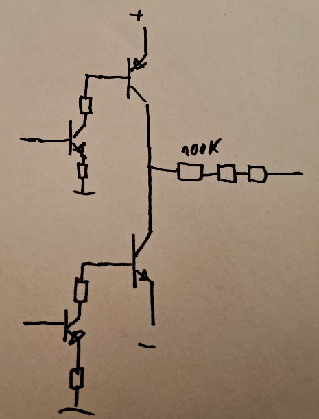

Als Massnahme gibt es dafuer zB einen Vorwiderstand in Summe von 100k
und entsprechend leicht hoehere Versorgungsspannung.
Die Nichtlinearitaeten der Transistoren muss der ESP durch
Gegenverzerrung des Ausgangssignals ausgleichen.

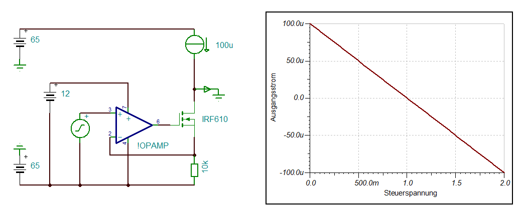

Alfred schrieb:
> ich brauche eine Schaltung, mit der ich einen Wechselstrom im Bereich
> von +/-100µA und einer Frequenz von 10 - 1000Hz an einem Lastwiderstand
> von bis zu 600kOhm einprägen kann.
Siehe Anhang.
Die 100µA-Stromquelle rechts oben liefert einen Konstantstrom (z.B.
einfach mit pnp-Transistor gebaut). Die spannungsgesteuerte Stromquelle
mit OPV liefert 0...200µA mit der gewünschten Kurvenform. Ihr Strom wird
im Ausgangsknoten mit dem 100µA Konstantstrom zusammengeführt, die
Differenz ist der Ausgangsstrom. Die 12V-Versorgung für den OPV kann man
aus den -65V entnehmen.
Der Bildtitel lautet: (Stromquelle+-100µA+-60V.png). Die Forensoftware
ist damit überfordert.

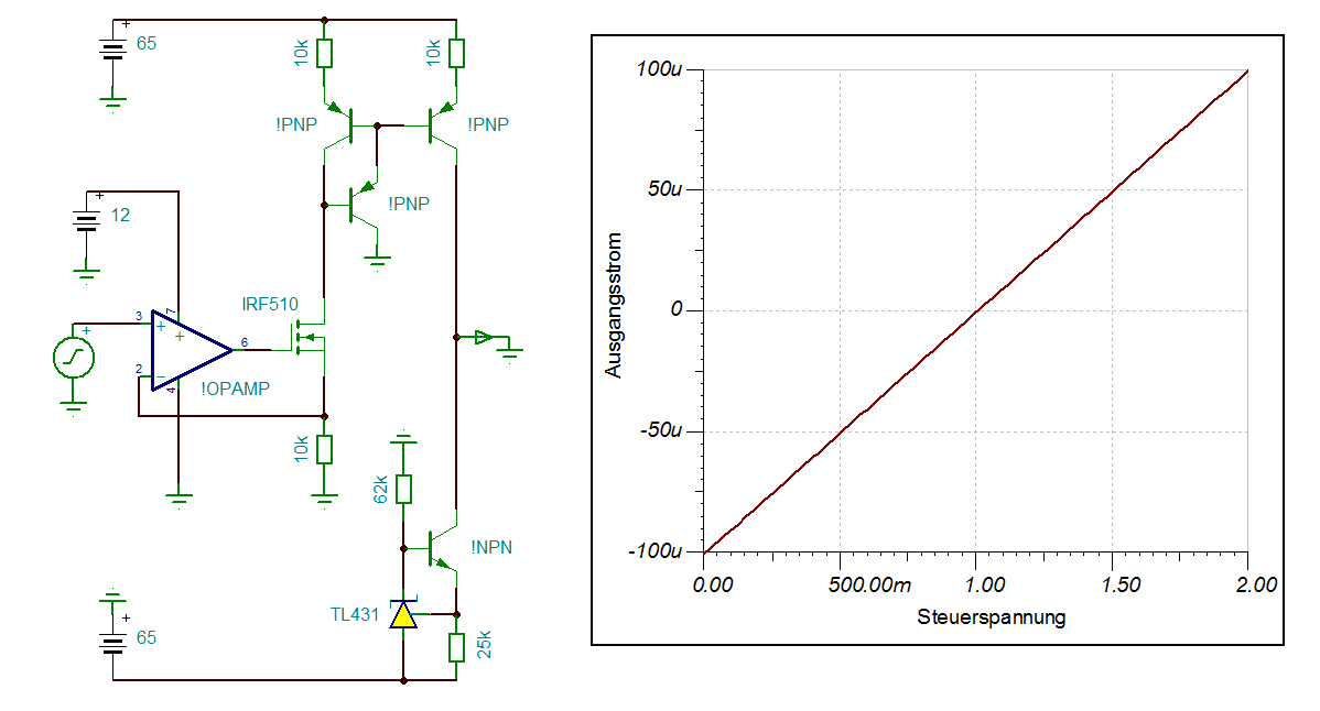

von Arno R. (arnor)
Hier noch eine Variante mit massebezogener Steuerspannung und
OPV-Versorgung. Funktion wie oben, aber komplementär dazu, und
Stromspiegel zur Potentialverschiebung.
