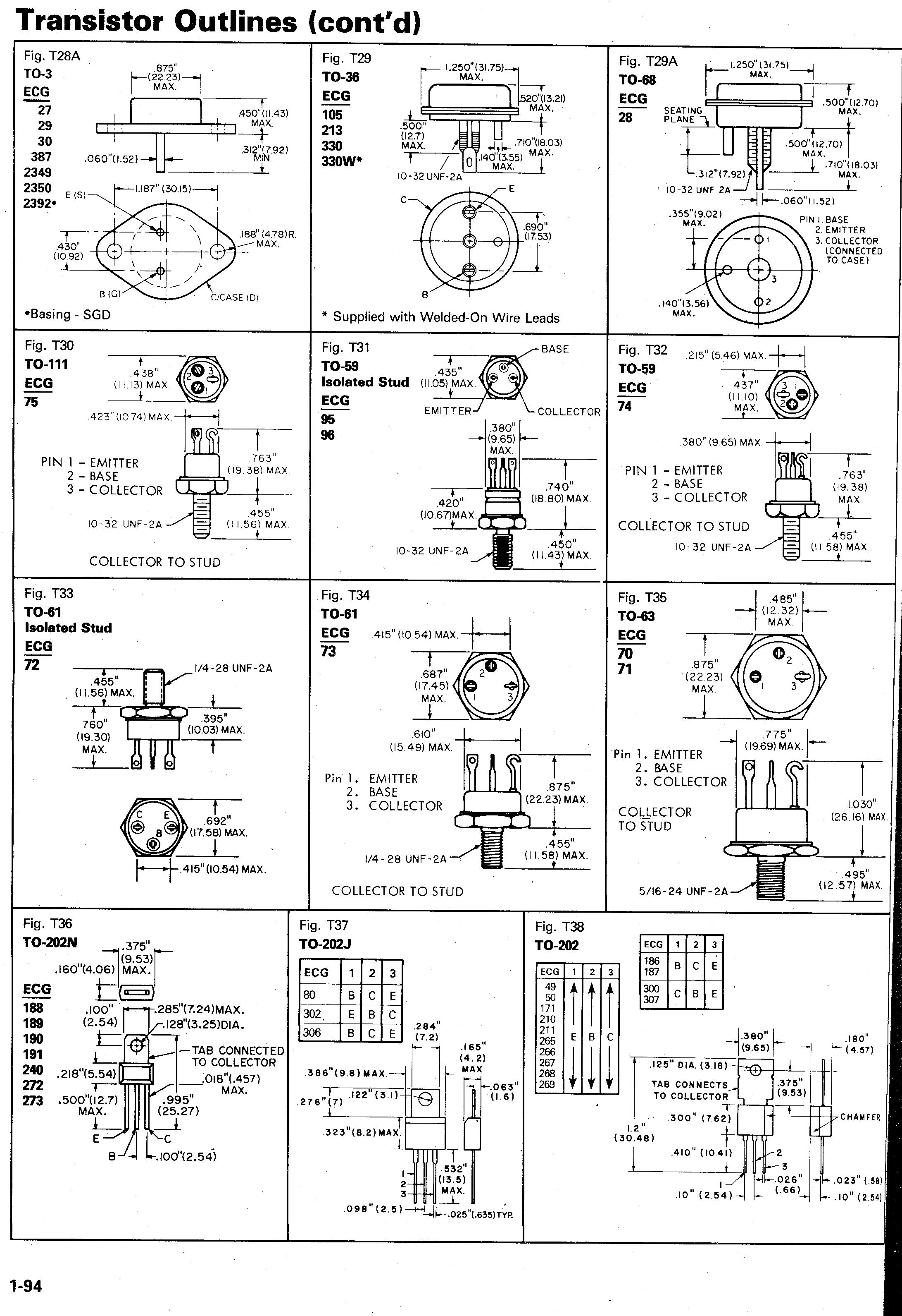

aus einem Nachlass habe ich einen Transistor(?) erhalten, zu dem ich im Internet keinerlei Daten gefunden habe. Er scheint schon recht alt zu sein.
Vielleicht kennt Jemand das Teil und hat noch Daten, die er zur Verfügung stellen könnte?

Hübsch, ein Leistungstransistor, wohl Germanium, im TO-36 Gehäuse.

Ich denke auch, dass das ein Ge-Transistor ist. Dann vermutlich pnp. Beides kann man anhand der Ube feststellen.

Ich habe eine ECG-Vergleichsliste von 1996, darin sind auch ein paar exotische Transistorbauformen abgebildet. die 1989er-Liste gibt es noch hier: https://archive.org/details/EcgSemiconductorsMasterReplacementGuide1989 Der Transistor hat tatsächlich 3cm Durchmesser, Gehäuse TO-36 sollte das sein. Da stehen immerhin drei Typen im selben Gehäuse, ECG105, ECG213, ECG330. Vielleicht findet man damit Daten. drei pnp-Germanium Leistungstransistoren: ECG105: https://archive.org/details/EcgSemiconductorsMasterReplacementGuide1989/page/n41/mode/1up ECG213: https://archive.org/details/EcgSemiconductorsMasterReplacementGuide1989/page/n44/mode/1up ECG330: https://archive.org/details/EcgSemiconductorsMasterReplacementGuide1989/page/n48/mode/1up
