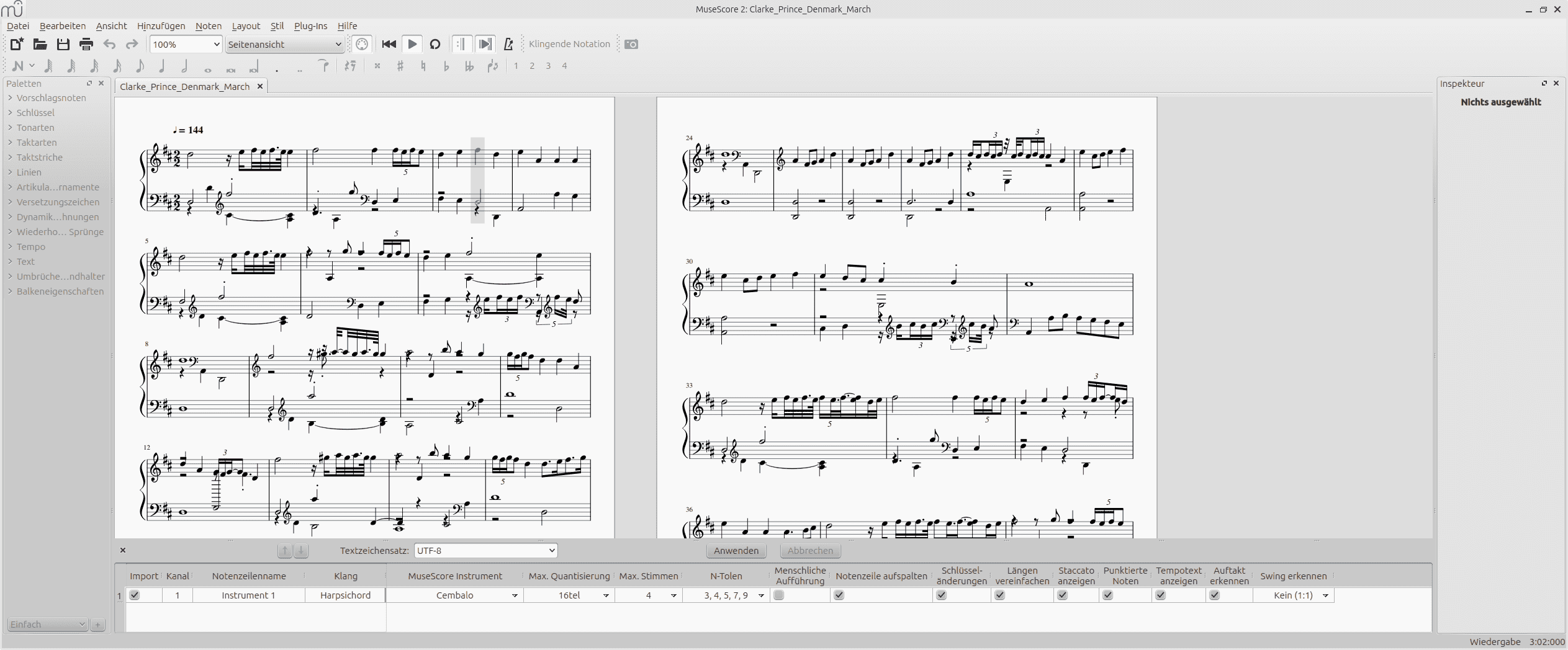

Mein Ubuntu hat das (schon installierte) Musescore vorgeschlagen https://musescore.org/de Mit laufender Notenanzeige und Synthesizer In meinem VLC ist noch kein Midi installiert.

Dann nimm doch das gleiche musescore, das Du auch unter Ubuntu verwendest. Das gibts nämlich auch für Windows:
