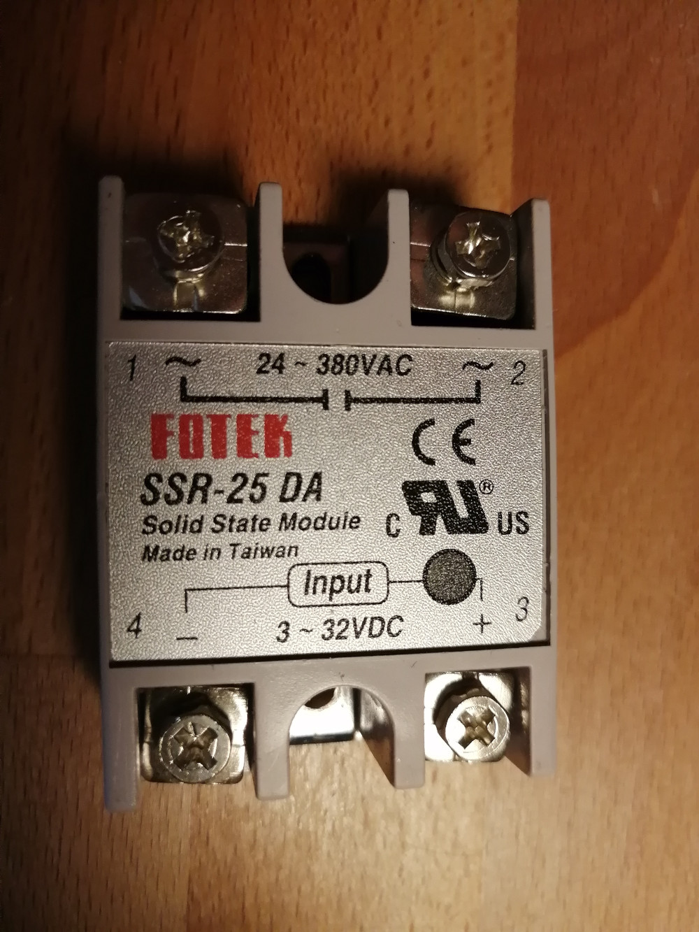

Ich hab ein Fotek SSR-25 DA Solid-State-Relais in meine Schaltung
eingebaut und will damit einen Monitor mit RasPi5 einschalten. Da fließt
ein beträchtlicher Leckstrom. Ich hatte das mit einer Lampe mit
LED-Glühbirne getestet. Die leuchtet auffällig, obwohl ein Wattmeter
keinen Verbrauch anzeigt.
In anderen Forenbeiträgen wird das als normal beschrieben und meine
Schaltung wird wohl problemlos funktionieren. Aber unschön ist das.
Fragen hierzu:
1.) Benutzt ihr solche Relais trotzdem, oder sollte man auf ein normales
Relais wechseln, das die Probleme nicht hat?
2.) Haben WiFi-Steckdosen die gleichen Probleme?

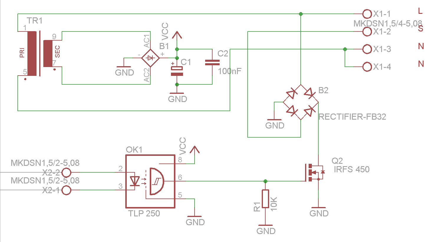

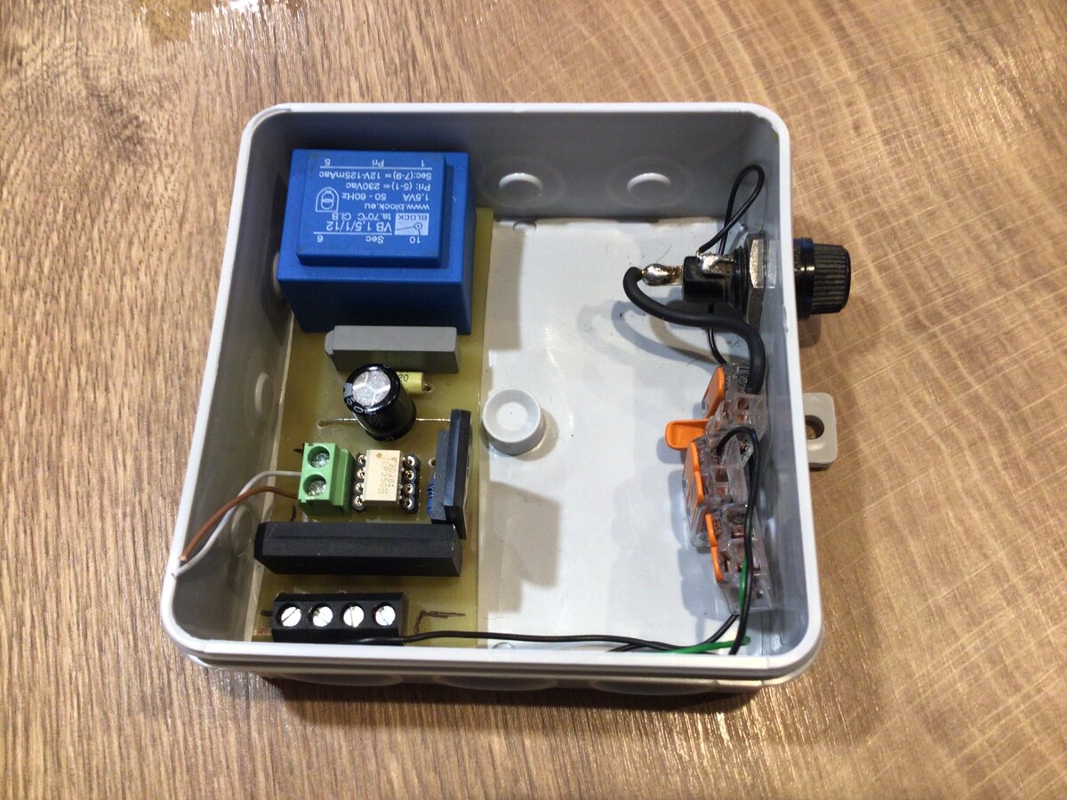

von Carsten-Peter C. (carsten-p)
Moin,
um LEDs und kleine Lasten zu schalten, hab ich ne kleine Schaltung
gebastelt. Läuft seit Jahren problemlos an einem Phasenabschnittsdimmer.
Vielleicht ist das ja was für Dich. Für größere Lasten nutze ich gerne
ELTAKOs. Selbst nach einem ER12 leuchtet die LED schwach.
 Carsten
von Michael B. (laberkopp)
> gebastelt
Schön.
Sie ist zwar kein Phasenabschnittschalter, aber isoliert gut.
Es fehlt aber ein Überspannungs- und Kurzschlusschutz, und der ist fei
einem 500V MOSFET auch gar nicht so einfach.
Ich würde einen 800V MOSFET nehmen, der lässt sich durch einen 275/300V
VDR schutzen, und der wiederum kann mit einer Thermosicherung geschützt
werden. Da keine Feinsicherung ein kleineres Schmelzintegral hat als ein
MOSFET, sollte man eine elektronische Sicherung nutzen.
Besonders einfach mit einem geeigneten MOSFET-Treiber-IC wie
1ED44176N01F, aber notfalls diskret aufgebaut aus Komparator und
MonoFlop.
      +--------+          +-----+   +--|<|-----+--o
  o---|    +15V|--+----+--|VCC  |   |          |
230V~ |HLK-PM15|  |  100n |     |   +--|<|--+  |
  o---|     GND|--(--+-+--|GND  |   |       |  |
      +--------+  |  | C  |  OUT|--|I       | VDR
                  |  R +--|FLTC |   |S      |  |
       +-----+    |  |    |  FLT|---+ +-|>|-+--(--98°Temp--o
 o--R--|     |----+  +----|IN   |   R |        |
In     |OptoK|       |    +-----+   +-+--|>|---+
 o-----|     |-------+ 1ED44176N01F
oder ahnlich.
von Jörg R. (solar77)
Was heißt das in Zahlen? Hast Du den Strom mal gemessen? Der im DB
angegebene Leckstrom wird mit 5mA angegeben.

von Gerd E. (robberknight)
Von Fotek-SSRs gibt es haufenweise Fälschungen.
Wo hast Du Deines gekauft? Wenn Du jetzt Aliexpress, Amazon, ebay oder
ähnliches sagst, dann wird das mit hoher Wahrscheinlichkeit eine
Fälschung sein.
Die gefälschten haben auf jeden Fall eine deutlich geringere
Belastbarkeit und Kühlung. Wie es mit dem Leckstrom aussieht habe ich
noch nicht untersucht, würde mich aber nicht wundern wenn der höher ist
als bei echten.
von Einhart P. (einhart)
Der Leckstrom ist kein Wunder wenn du ein total überdimensiniertes SSR
einsetzt. Viel hilft hier wenig. Nimm ein viel kleineres SSR.
Moin,
diesem 230V Treiber ist es egal, ob er vom An- oder Abschnittsdimmer,
mit DC als Schalter oder wie auch immer angesteuert wird. Getestet habe
ich es bis ca. 2KHz. In dieser Schaltung läuft er als
Phasenabschnittsdimmer mit 100Hz flackerfrei.
Beitrag "4-fach Dimmer 2Stromstoßschalter Schaltuhr"
Eine Sicherung ist auf dem Foto rechts oben zu sehen. Sollte bei einer
Überspannung der MOSFET kurzschließen, passiert das, was jeder Schalter
macht: Er schaltet durch und die Lampe an - nur eben dauerhaft.
 Carsten
von Karl-Heinz V. (khvolk)
Mit meinem VielfachMeßinstrument UNI-T UT139A messe ich eine
Leerlaufspannung von 180 V aber keinen Strom. Das ist wohl nicht
empfindlich genug. Wenn ich die 230V im Leerlauf mit einem 6,4 kOhm
Widerstand belaste habe ich noch eine Spannung von 5,4 V. Der
Leerlaufstrom liegt also bei 0,8 mA.

von H. H. (Gast)
10n/100R Snubber inside.
