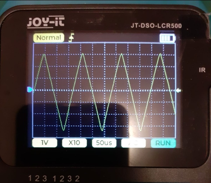

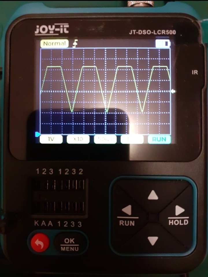

Ich habe ein kleines Digitaloszilloskop, siehe Foto. Am Eingang habe ich
eine Dreieckspannung. Diese hat nur positive Anteile. In der
Kopplungsart AC kann man das sehr schön auf dem Bildschirm sehen wenn
die Nulllinie in der Mitte ist. Aber in der Kopplungsart DC mit
Nulllinie auf den unteren Rand verschoben, da ist die Eingangsstufe des
Oszilloskops übersteuert. Meine Frage, ist das normal oder benutze ich
das Oszilloskop falsch? Welche Übersteuerungsreserven haben Oszilloskope
normalerweise? Wie weit kann/darf man die Nulllinie verschieben, ohne
dass eine Übersteuerung auftritt? LG

von Motopick (motopick)
P.S.
Vermutlich hat die "Oszikruecke" des TO ueberhaupt keine aktive
Offsetspannungserzeugung. Sie subtrahiert den Offsen wohl nach der
AD-Wandlung in Software.
Ein Fall fuer die Tonne...

von Gunnar F. (gufi36)
Nein, das hat er nicht. Das DSO038 basiert auf einem STM32F103 (o.ä.?)
und der hat keinen DAC. Die Triggerschwelle wird per PWM gestellt...
Nur warum musst du darüber so einen hochnäsigen Kommentar geben? Meins
hat mich bei ebay 13€ gekostet, da sollte es selbstverständlich sein,
dass der nicht dasselbe kann wie wesentlich teurere Geräte. Das Teil
kann was es kann und das ist in etwa im Audiospektrum Amplitudenverläufe
darstellen.
Als ich 13 war, war mein erstes "Oszilloskop/LogicAnalyzer" ein paar
LED, die ich im Dunklen an einem Holzstab hin- und hergeschwenkt hatte.
Damals hätte ich wochenlang gejobbt für so ein klassse
Digitalspeicher-Oszilloskop!
Anbei die gewünschten Schaltungsunterlagen.
