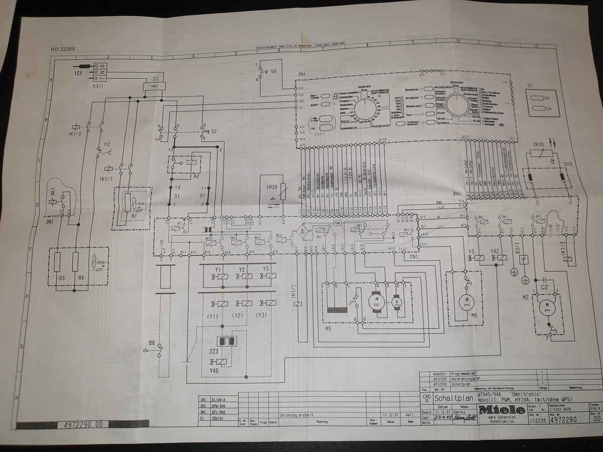

Aber zumindest würde ich gern sicher gehen, dass das Ventil richtig angesteuert wird, ehe ich auf Verdacht nen neuen Schlauch bestelle oder das ausbaue zum Testen. Kann ja auch der Trafo durch sein, der das Ventil mit Spannung versorgt laut Schaltplan.

So, ich hab mal die Spannung gemessen.
Über den Ventilen wenn sie ansprechen jeweils ca. 110V, 120V am Aquastop.
Ich meine mich zu erinnern, dass ich mal irgendwo gelesen habe die werden mit 110V angesteuert, was dann ja passen dürfte.
Also vermutlich Elektronik heil und mechanischer defekt.
