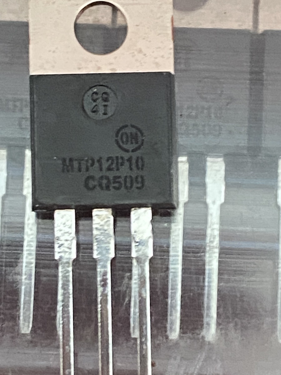

Biete hier aus Werkstattauflösung 38 MOSFET MTP12P10 von ON Semi an.
Diese Power-Mosfet sind noch ungebraucht und wurden trocken gelagert.
Das Datenblatt liegt im Anhang.

hier mal ein Dabla für diese Rarität:
https://www.onsemi.com/pdf/datasheet/mtp12p10-d.pdf
