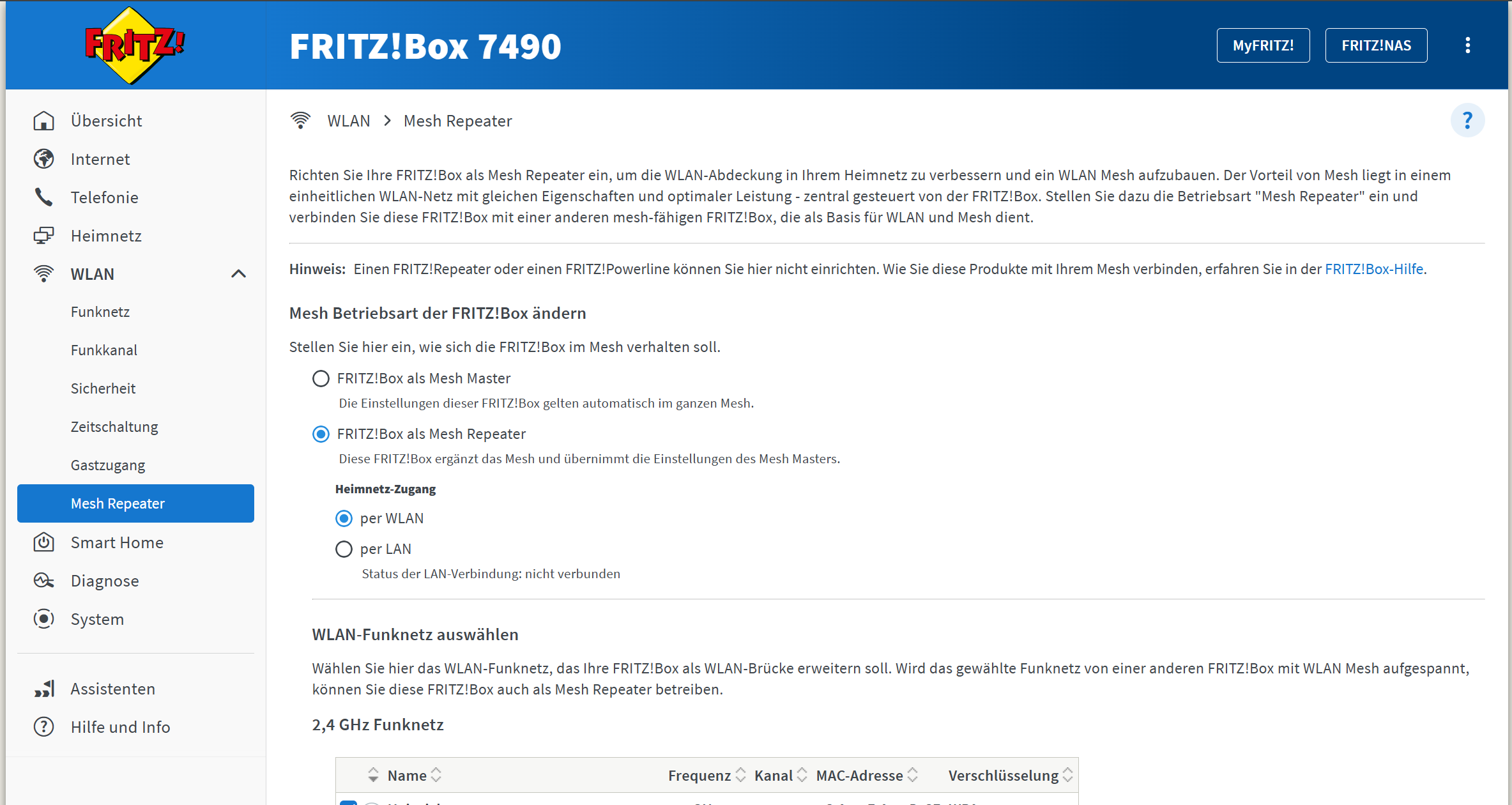

von Oliver H. (dobson)
Ich habe eine Fritzbox über WLAN an einer anderen Fritzbox hängen.
Vielleicht kannst du deinen Hotspot ja auch da eingeben.

von Hannes J. (pnuebergang)
Hadmut F. schrieb:
> Supi. Wenn mein LTE router da ist versuch ich das.
> Mal schauen ob das mit nicht fritzbox dingern geht.
Nicht so wie gezeigt als FritzBox Mesh-Repeater. Das geht nur mit
Fritzboxen. Was geht ist
https://avm.de/service/wissensdatenbank/dok/FRITZ-Box-5490/106_FRITZ-Box-fur-Betrieb-mit-anderem-Router-einrichten/

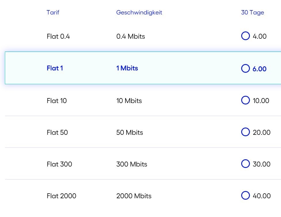

von Hadmut F. (hadmut)
Wolf17 schrieb:
> Ab welchem Datenvolumen wird da auf wie schnell gedrosselt?
Ich denke wird die geschwindigkeit immer gedrosselt und nicht ab einem
datenvolumen. "flatrate"?
Tartife im bild, z.z Flat1 :)

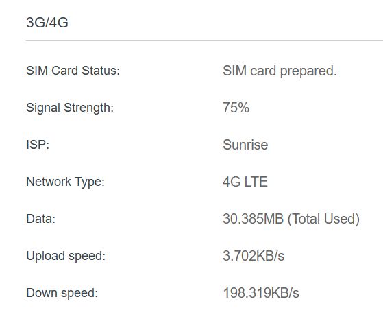

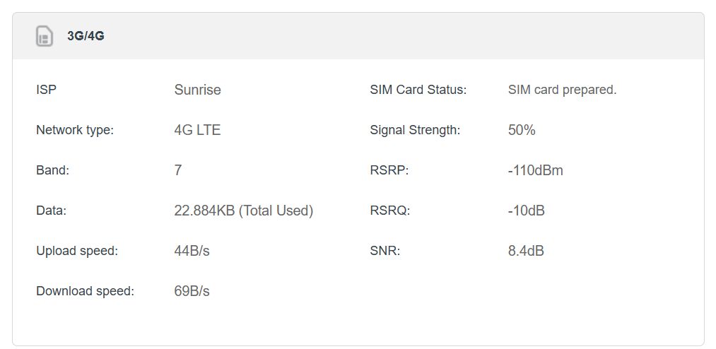

Harald K. schrieb:
> Dazu kommt noch, daß im Funklochland .de der Empfang oft unterirdisch
> schlecht ist.
Ich habe im haus 50% signalstärke. Bin überzeugt durch verschieben des
routers ans richtige fenster wird das wesentlich besser. Oder dann eine
separate antenne auf das dach, antennen sind geschraubt.
Ich habe noch nie eine dermassen einfache installation gesehen wie das
dings. SIM rein, sim aktivieren, läuft. Ist der TPlink MR6400 router.
Jup, etwas verschieben und 75%.

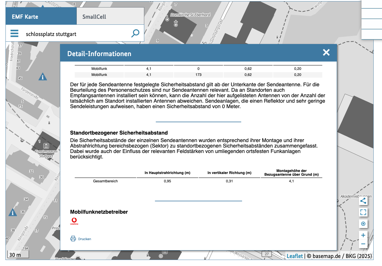

Harald K. schrieb:
> In .de ist das anders, vor
> allem ist da LTE deutlich teurer (eben wegen der volumenbasierten
> Tarife).
Für stationären Betrieb kannst du erträglich bezahlbare unlimited Tarife
bekommen:
https://www.o2online.de/internet-festnetz/homespot-tarife/
LTE/5G,  50 MBit/s,  35 €/Monat
LTE/5G, 100 MBit/s, 40 €/Monat
Vodafone ist deutlich teurer bei unlimited bietet aber theoretisch eine
höhere Datenrate:
https://www.vodafone.de/privat/internet/gigacube.html
LTE,  300 MBit/s,  65€/Monat
5G,   300 MBit/s,  75€/Monat
Theoretisch ist der Tarif stationär. Bei einem volumenbasierten
GigaCube-Tarif hat das aber nie jemanden interessiert. Die SIM ist schon
mehrfach auf längeren Reisen durch Deutschland gewandert ohne dass sich
jemand beschwert hat.
1&1 hat gerade eine merkwürdige Aktion mit unbegrenzt kostenlosem
Zubuchen von Datenvolumen bei Bedarf, nicht stationär gebunden
https://mobile.1und1.de/unbegrenztes-datenvolumen
5G,  50 Mbit/s, 10€/Monat
5G, 100 MBit/s, 20€/Monat
5G, 300 MBit/s, 30€/Monat
> schlecht ist.
Das ist das eigentliche Problem. Man muss Glück haben, besonders bei O2
und ganz besonders bei 1&1, die ihr Netz gerade erst zusammenstückeln.
5G würde ich mir auch gut überlegen, da ein eigener 5G Router noch
ziemlich teuer ist.
> in meiner Wohnung ist jede Art von Mobiltelephonie (GSM, LTE oder
> 5G) so mies, daß bereits das Telephonieren eine Zumutung darstellt.
Hast du mal nachgesehen wo bei dir die nächsten Antennen sind und von
welchem Anbieter? Z.B. auf der EMF-Karte der Bundesnetzagentur?
https://www.bundesnetzagentur.de/DE/Vportal/TK/Funktechnik/EMF/start.html
Dort wird auch die Abstrahlrichtung jeder Antenne angegeben.
> Ich müsste das Arbeiten im Homeoffice aufgeben, wenn das momentan noch
> kupfergebundene Internet ausfiele.
Mal über eine externe Antenne nachgedacht?
von Harald K. (kirnbichler)
Danke, die kannte ich noch nicht.
Tja, die nächsten beiden Antennen "meines" Netzbetreibers (o2) sind
jeweils gut 300m Luftlinie entfernt, dazwischen sind natürlich mehrere
Häuserblöcke. Und die nähere der beiden Antennen steht anscheinend nicht
auf einem Haus, sondern ist an eine Straßenlaterne getackert - mit noch
nicht mal 4m Höhe über Grund. Na, und die kann ich von meiner Wohnung
aus natürlich erst recht nicht "sehen", da sind dann richtig fette
Häuseer dazwischen (ich wohne deutlich höher als diese Antenne montiert
ist).
-- Nachtrag: Diese Antenne strahlt primär in zwei Richtungen ... nämlich
die der darunter entlangfahrenden U-Bahn.
Kein Wunder, daß ich von der nix habe.
Manfred P. schrieb:
> Die EMF-Karte ist mir bekannt, aber ich finde dort nicht, welchem
> Netzbetreiber die jeweilige Antenne gehört.
Draufklicken, Popupfenster ansehen und gegebenenfalls nach unten
scrollen.
Anbei eine Antenne vor dem Königsbau am Schlossplatz in Stuttgart.
von Manfred P. (pruckelfred)
Harald K. schrieb:
> gegebenenfalls nach unten scrollen.
Danke!
