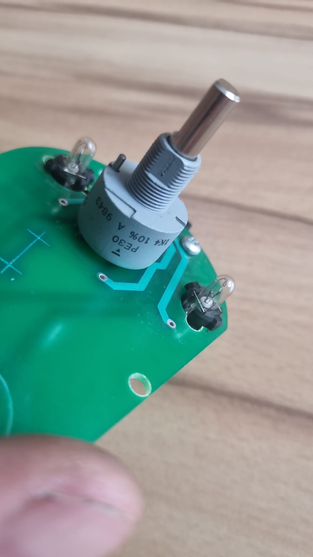

Servus,
Ich suche Ein Potentiometer
Es Steht drauf:
PE30
1k4
10%
A
9843
Problem ist das ich bei Mauser oder anderen nur Potentiometer mit 1kohm
finde oder Größer.

von Udo S. (urschmitt)
Vielleicht kann man dir besser helfen wenn du etwas mehr Details zu dem
Poti und dem Gerät, in dem es verbaut ist, zeigst.
Und warum du glaubst dass das Potentiometer defekt ist.

von H. H. (Gast)
Dominik P. schrieb:
> PE30
> 1k4
Vishay/Sfernice Serie PE30 ist teures Zeug, und 1,4kOhm ist
kundenspezifisch.
Was ist denn die Anwendung?

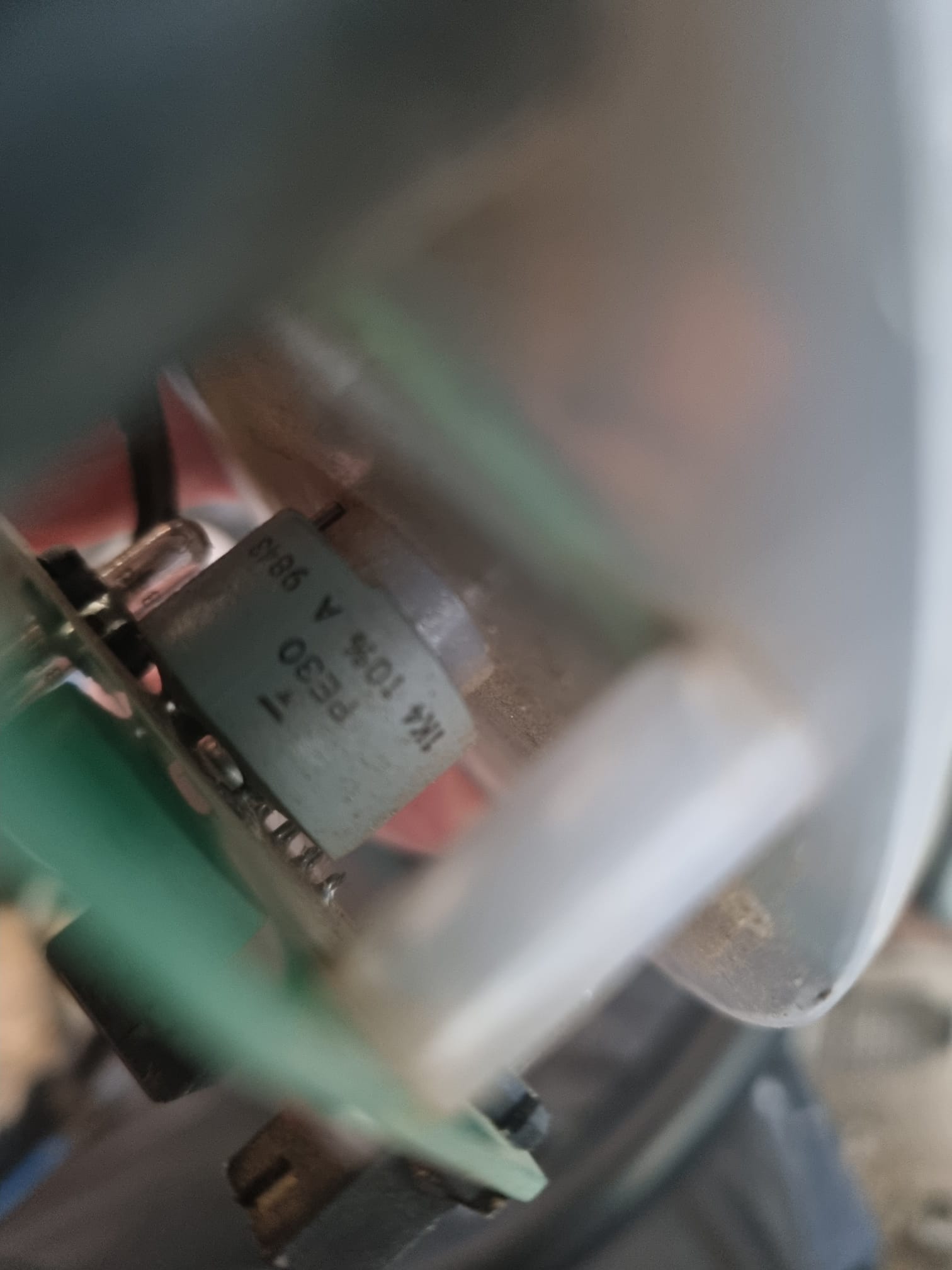

von Dominik P. (termi2020)
Ralf X. schrieb:
> Dominik P. schrieb:
>> Problem ist das ich bei Mauser oder anderen nur pottis mit 1kohm finde
>> oder Größer.
> Benötigst Du den gesamten Regelbereich?
> Wenn nicht, dem 1k 390 Ohm vor- oder nachschalten.
> Oder auch mal die Schaltung genauer ansehen, ggf. arbeitet die auch mit
> dem 1k alleine noch sicher.
Hallo Ralf,
ich habe das Poti ausgemessen und der Wertebereich liegt nur zwischen
200 und 1200 Ohm.
Die Ursache, warum ich das Poti für defekt hielt, ist, dass in der Mitte
des Regelbereichs (ca. 3-5 mm) keine Verbindung besteht.
Das Poti stammt von einem Traktor und wird zur Bedienung der Hydraulik
verwendet.
Was den Wertebereich betrifft, kann ich leider nicht mehr dazu sagen, da
ich nur den Bereich zwischen den gemessenen Werten überprüfen konnte.
Viele Grüße,
Dominik
von Stephan (stephan_h623)
Oder es ist ein POTI mit 1*10^4k = 10 MOhm.
1,4k wäre jedenfalls recht exotisch und kaum als Standardprodukt zu
bekommen.
Marking A von Vishay sollte jedenfalls linear sein.
Ok, wahrscheinlich defekt.
> verwendet.
Da wäre ich vorsichtig das durch etwas anderes mit einem eingeschränkten
Wertebereich zu ersetzen.
Gibt es denn die Platine mit dem Poti nicht als Ersatzteil? Auch wenn
die nicht ganz billig ist, das Ding soll ja wieder 10-20 Jahre halten,
und der Poti ist aus gutem Grund kein 0815 Teil.
DU kannst mal im eingebauten Zustand messen ob zwischen den beiden
äußeren Anschlüsse eine konstante Spannung ist und der Schleifer den
Bereich dieser Spannung "abfährt".
Dann wäre das Poti nämlich als Spannungsteiler geschaltet und man könnte
es durch ein 1k Poti ersetzen. Aber wieder ein "PE30".
Hallo Udo,
ich kann es momentan leider nicht mehr messen, weil ich heute auf
Montage fahre. Frühestens am Freitag werde ich dazu kommen, das zu
überprüfen.
H. H. schrieb:
> Ein ungewöhnlicher Fehler für so ein Poti.
Hallo H. H.,
Der Fehler, dass keine Verbindung in der Mitte des Regelbereichs
besteht, tritt häufiger auf, wie unser Mechaniker gesagt hat. Er meinte,
das sei die "Normalstellung".
Udo S. schrieb:
> Uff. Mal wieder ein schönes Beispiel von Wucher!
> Kannst du mal sagen was genau das ist? Man darf hier im Forum ach
> Markennamen nennen.
Der Traktor ist ein New Holland, aber leider weiß ich die genaue
Typbezeichnung nicht, da der Traktor meinem Bruder gehört und er leider
nicht mehr da ist.
Wir haben übrigens schon ca. 2000 Euro für zwei andere vermutete
Steuergeräte ausgegeben, die sich am Ende nicht als defekt
herausgestellt haben.
Viele Grüße,
Dominik
